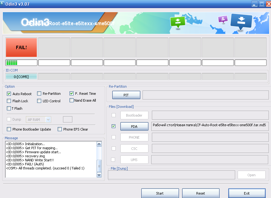

]добрый вечер подскажите кто нибудь я не могу получить рут на samsung A5
делаю всё как описано
но после на проге один вижу одну надпись Fail и больше не чего не происходить
смарт молчит не чего не делает
может кто что скажет что я делаю не так

Сообщение от Shaman Ivanoff
не пошло я не понемаю что за х---я но это первый апарат который выносит мне мозг
