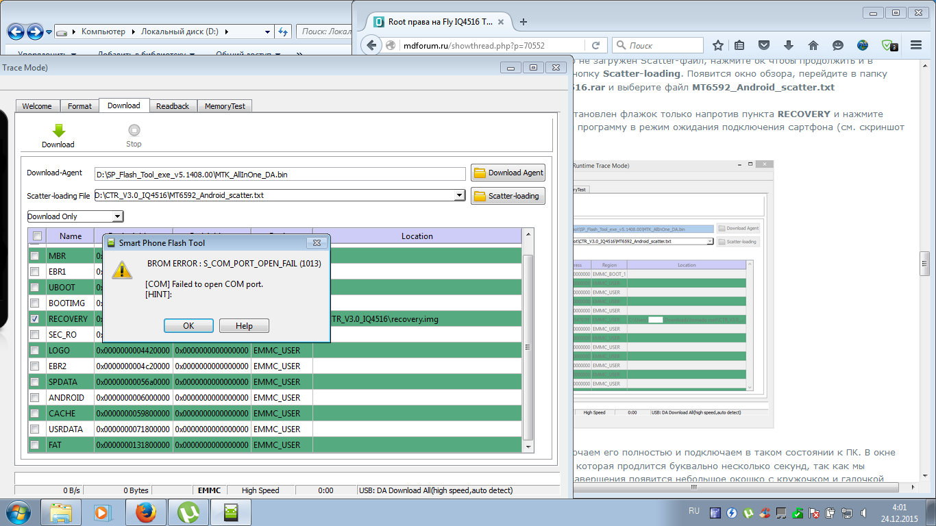

25.12.2015, 03:34
Илья Востриков
Регистрация:
25.12.2015
Сообщений:
1
Репутация:
0
доброго времени суток. благодарю за столь подробное описание процесса получения рут прав. получилось не с первого раза- возникла ошибка, показанная на скриншоте (ошибка 1013). скорее всего, съиграла свою роль моя невнимательность. хорошо что все обошлось без нежелательных результатов. с уважением.
27.12.2015, 11:19
Fish
Регистрация:
17.08.2013
Сообщений:
33,581
Репутация:
13244
Сообщение от Илья Востриков
(ошибка 1013)
попробуй сменить USB-порт, используй USB 2.0, с 3.0 бывают проблемы, также попробуй сменить сам кабель
