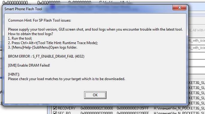

Вот что выскачело когда я снова попробыал переустановить прошивку. прошивку скачал вот эту fw_N_POCKET3G_SLIM_NT-3603P_v4.2.2_v1.0_(17.03.2014)_with_iconBIT_apps.zip
В англ я не очень силен. сейчас попробую перевести тут.

Сообщение от Alexandr Kuznecov
Вложение 65846
Цитата с другого форума: "Встретилась ошибка 4032 при попытке смены прошивки на аппарате с процессором MT6589 через программу Sp_Flash_tool.
Аппарат оживил, отформатировав телефон через кнопку Format (не делайте это если у вас аппарат на процессоре MT6575 или 6577) в программе sp_flash_tool, затем скачал официальную прошивку и прошил ее со всеми галочками через кнопку download. Иногда нужно удалять и переустанавливать драйверы и делать форматирование повторно, и потом перепрошиваться если предыдущая попытка была неудачной."
