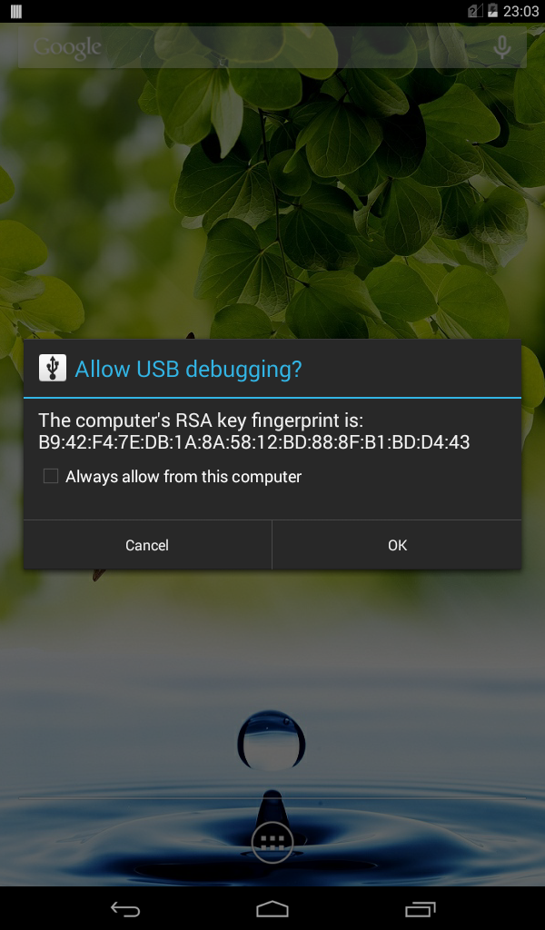

nike777, а ты когда подсоединял телефон в первый раз на нём должен был выскочить запрос на отладку для этого ПК, ты разрешил?
03.11.2015, 01:28
nike777
28.10.2015
20
0

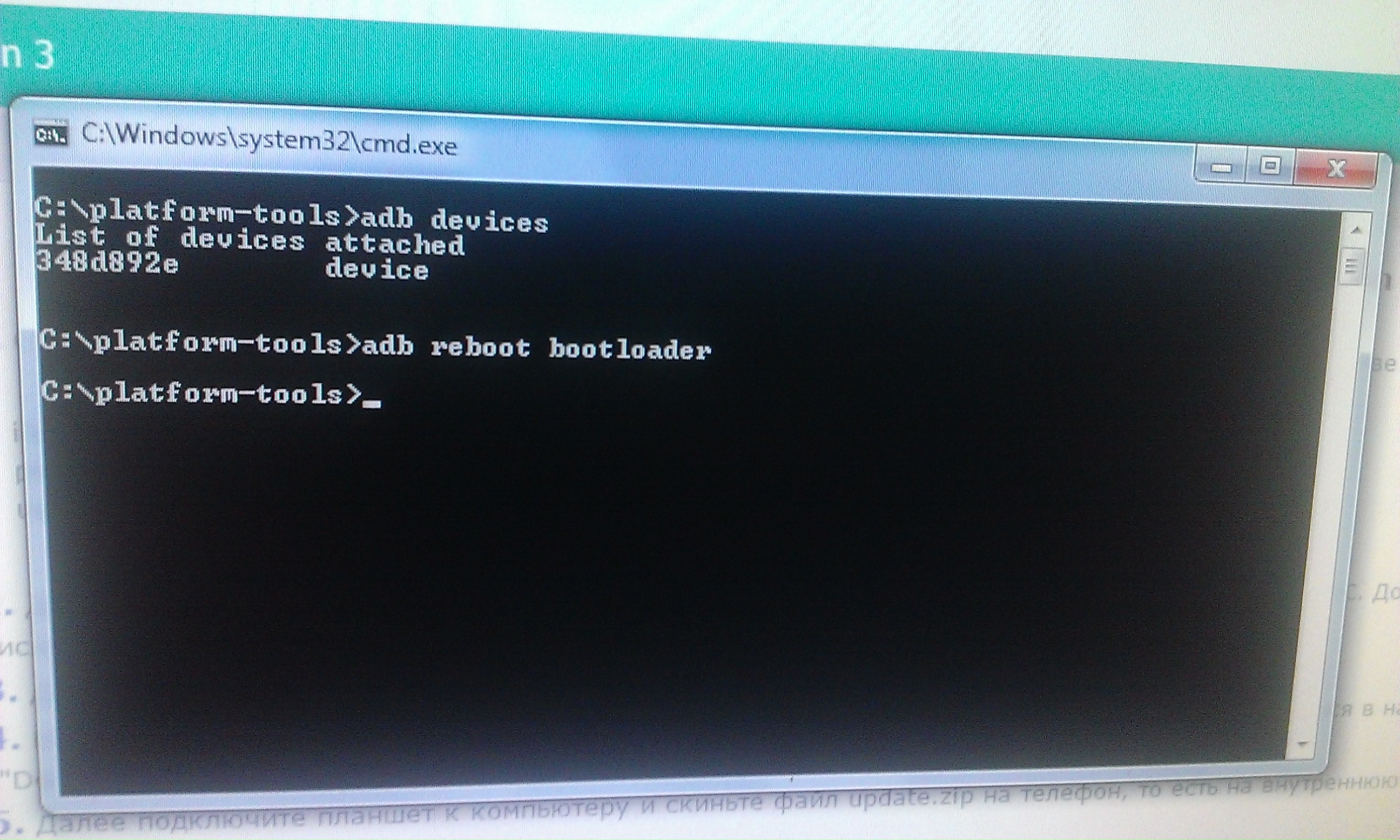

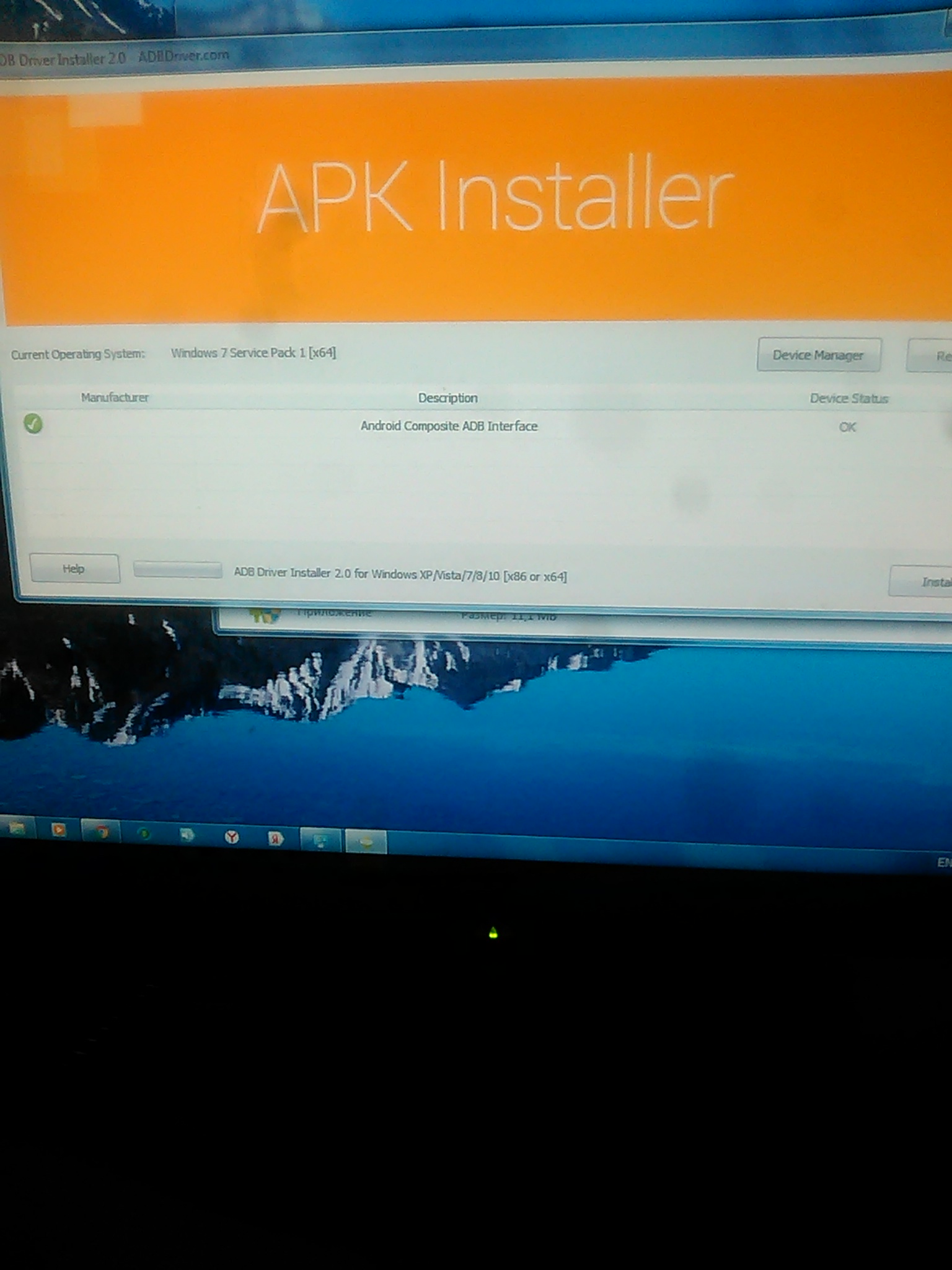

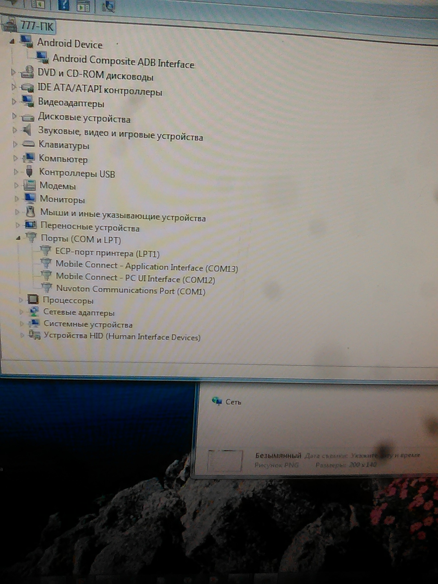

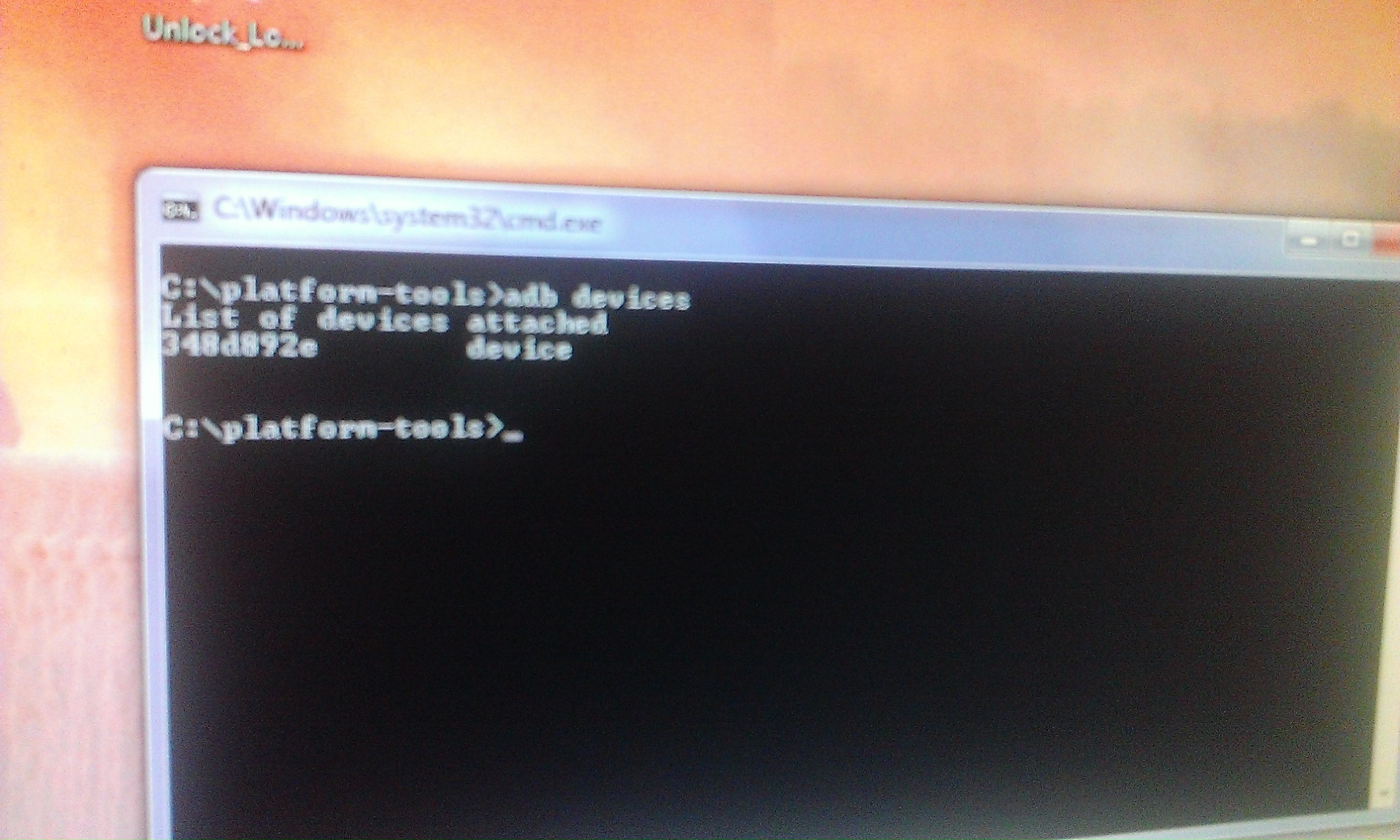

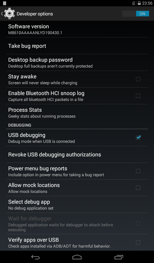

[QUOTE=Fish;117192]nike777, а ты когда подсоединял телефон в первый раз на нём должен был выскочить запрос на отладку для этого ПК, ты разрешил?[
нажал ок
03.11.2015, 01:35
Fish
17.08.2013
33,581
13246
Сообщение от nike777
нажал ок
всё правильно, только галочку напротив always allow.... нужно ещё было поставить
напиши модель устройства своего и номер сборки прошивки

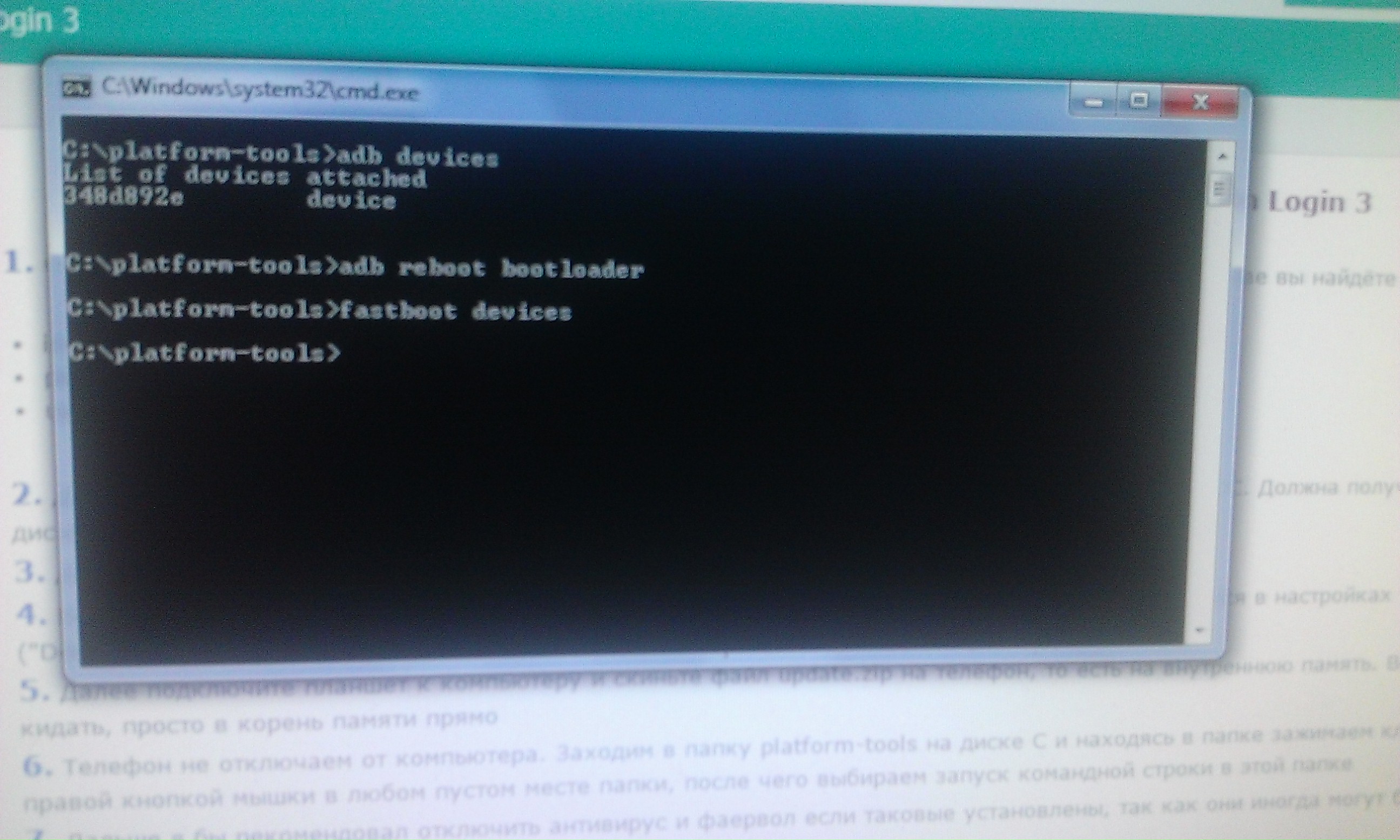

а когда он в режиме загрузчика (fastboot), он корректно определяется? попробуй всё проделать на другом ПК
03.11.2015, 12:49
nike777
28.10.2015
20
0
[QUOTE=Fish;117206]а когда он в режиме загрузчика (fastboot), он корректно определяется? попробуй всё проделать на другом ПК[/QUOT
я его победил причем на 10 винде а разлочить на другие сим не могу что то.рут встал без проблем после обновы на 5.2.8.0
