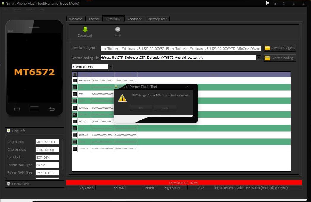

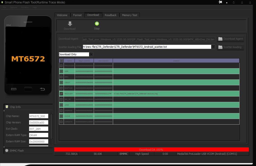

Вот скрины процесса прошивки, которая заняла 2 секунды. Если это удачная прошивка, то ничего не изменилось, другого рекавери нет, а из прежнего рекавери файл SuperSU также неустанавливается.

Сообщение от Fitcher
где?
20.06.2015, 00:46

Сообщение от Fish
где?
Два скрина. Первый скрин я сделал ксразу после нажатия на Download? второй сделал через 2 секунды, далее подтвердил, нажав в появившемся окне OK. После чего не включая телефон зажал кнопку питания и кнопку громкости вылез экран с тремя пунктами: Normal mode, Recovery mode и Fastboot boot. Я выбрал первый, где было пять пунктов: 1- reboot system now, 2- apply update from ADB, 3- apply update from sdcard(в котором я выбрал раннее сохранённый архив с обновлением SuperSU файлом), 4- apply update сache, и 5- wipe data/factiry reset.
у тебя не прошилось рекавери, выскочила ошибка, попробуй его прошить модифицированной версией флэштула, которую выложил Brick Top или ещё этой
