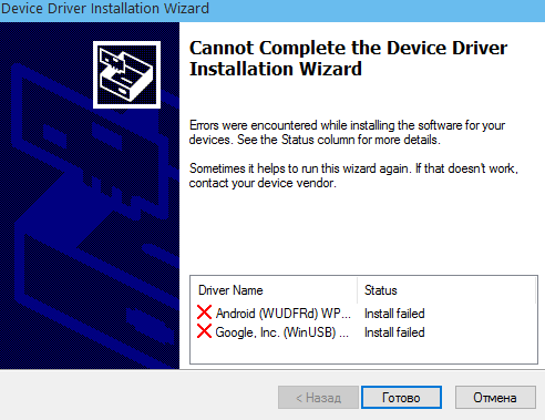

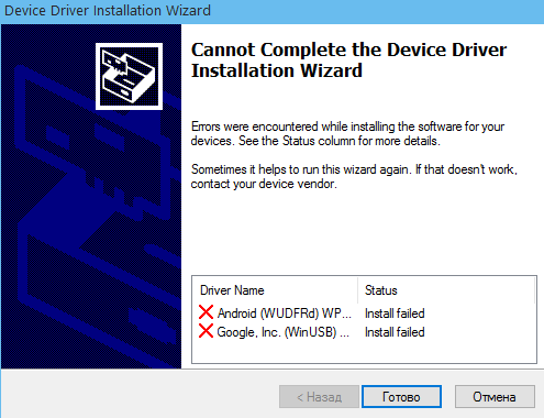

Сообщение от чипега если я не ошибаюсь вроде надо запустить феникс инстал(давно уже устанавливал) DPInst64.exe
Сообщение от чипега если я не ошибаюсь вроде надо запустить феникс инстал(давно уже устанавливал) запускал
Сообщение от чипега что не получается?запустил файл DPInst64.exe ,что пишут Вообще ни че не происходит, ни как, ни от админа ни просто так!

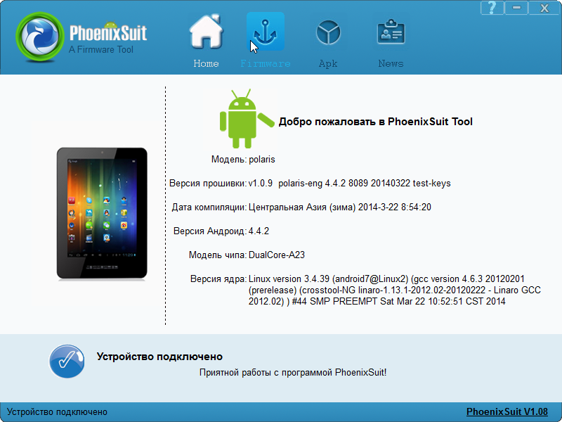

Сообщение от sidorivan Короче прога установилась, но дрова нет, что делать? Ну не знаю много делал оптимизаций, хз, помогайте вы еж спецы! прогу запусти,подключи включенный планшет,если дрова установлены-прога инфу с планшета покажет

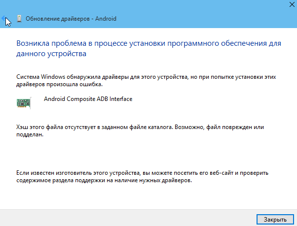

Подключил пишет снизу нет подключения, все так же, винда нашла как устройство Q8H а в диспетчере воскл знак, как я показывал ан скринах выше!
Сообщение от sidorivan Подключил пишет снизу нет подключения, все так же, винда нашла как устройство Q8H а в диспетчере воскл знак, как я показывал ан скринах выше! драйверов нет,смотри по ссылке,которую давал выше
Сообщение от sidorivan скачал прогу отсюда http://ublaze.ru/forum/topic1381.html но при установке та же беда пишет без разницы какую версию проги ставить,нужно разобраться с виндой,как правильно ставить на ней драйвера или пробуй с помощью sd карты прошиваться
Сообщение от sidorivan Получилось отключил проверку! Дальше выберать прошивку и запустить? ТОЧНо ни чего не убъю? выбирай прошивку и обновить,спросят да или нет,соглашайся,распиши подробней как получилось драйвера поставить?
