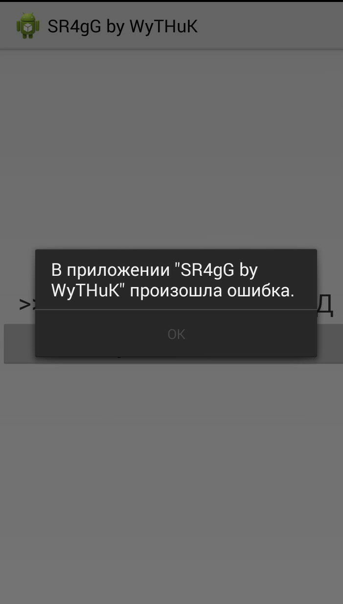

не получаеться запустить, выдает стабильную ошибку

Сообщение от Евгений Баклашов
какую ошибку? сделай скриншот, я только что скачал и запустил вообще на левом телефоне, всё отлично запускается

А у меня ошибку пишет при получении кода

Сообщение от Сергей017
что пишет?

Самому не удаётся( делаю все как описано в данном посту: скачал SR4gG.apk, установил, нажимаю получить nsk код, программа выдает ошибку и сворачивается.

Сообщение от minay
различить МТС Smart Run 4G
попробуй так
1) В "звонилке" вводим: *#*#3646633#*#*.
2) Идём в самый низ Simme lock > Network Personalization > Unlock.
3) При запросе кода разблокировки вводим 20155026.
или так
1) Высчитываем код разблокировки: берём ПЯТЬ последних цифр IMEI и умножаем на 3, затем к результату ПРИБАВЛЯЕМ 72345678, то, что получилось и есть код разблокировки.
Например IMEI: 978800020088773. Считаем код:
а) берём ПЯТЬ последних цифр IMEI - 88773;
б) умножаем 88773 на 3 и получаем 266319;
в) к 266319 прибавляем 72345678 и получаем код разблокировки 72611997.
2) Вставляем SIM НЕ МТС, при запросе кода вводим сгенерированный код.
3) Заходим в инженерное меню (набрать в "звонилке": *#*#3646633#*#*), далее листаем в самый низ Simme lock > Network Personalization > Unlock permanently
