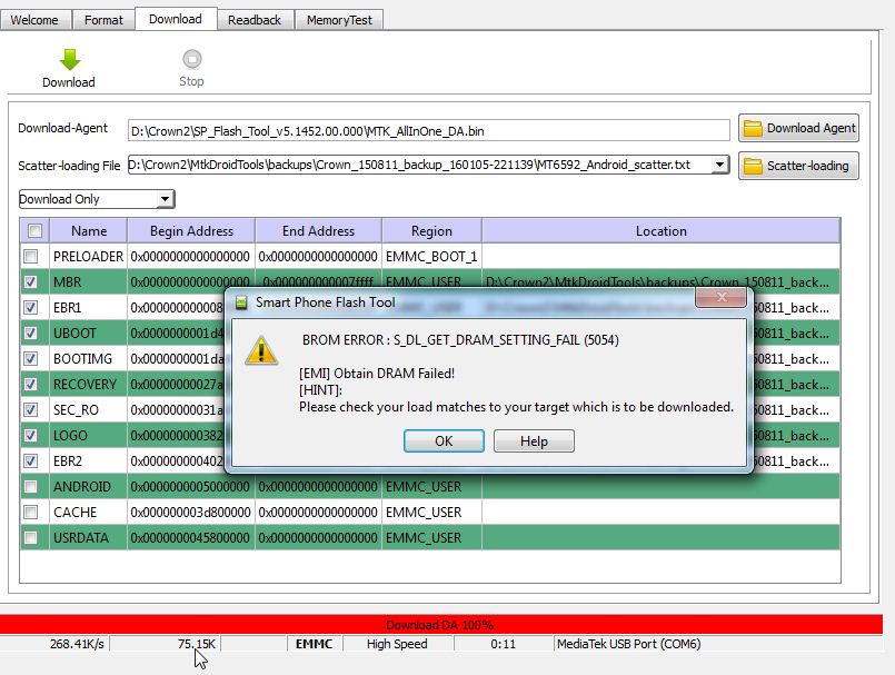

preloader-нужен обязательно,в бекапе его походу нет
06.01.2016, 19:36
Alex2003
08.04.2015
21
0
Я так пока для восстановления тела, надо сначала заставить preloader работать

движемся в нужном направлении, надо было в мтк дроиде сваять блоки для флештула
и после этого скормил флешу
Теперь в рекавери меню тела (Power+Vol.Up) заходит. Зделал стам сброс к заводским но загрузится в обычном режиме пока не вышло висит заставка и все.
Что теперь?

А всетаки как правильно накатывать прошивку?
После указания скатера обязательно preloader снимать галку ? или еще что-то снимать ?
06.01.2016, 20:14
чипега
22.01.2015
2,460
842
Сообщение от Alex2003
preloader
обязательно надо снимать,если нет уверенности,что это правильная прошивка и если аппарат не кирпич-тоже надо убирать галку

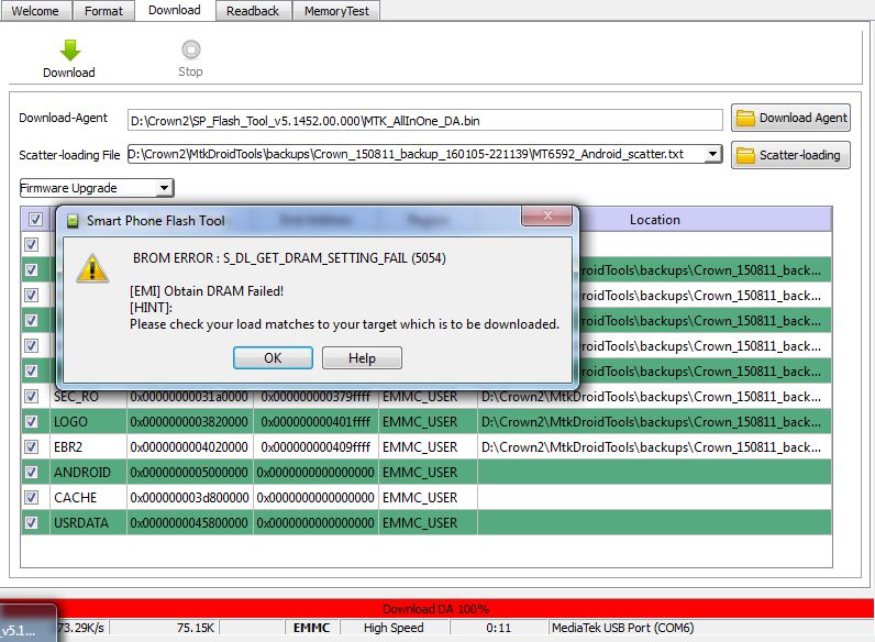

вобщем тело так и висит на заставке.
прошей ещё раз со всеми галками,где есть пути
06.01.2016, 20:28
Alex2003
08.04.2015
21
0
с бекапа или прошивки что давал ссылку (прелоадер только вырубить)
пробуй,но я думаю успеха не будет,ревизии походу разные

Влил повторно как Вы сказали родной дамп и тело заработало.
Спасибо за помощь.
А тело действительно с другой аппаратной ревизией, те прошивки с сайта не ложатся в него.
Дамп выручил как всегда.
