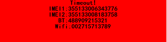

Чес. слово будет звучать смешно но у мня ничего не получается, выдает ошибку и все
09.02.2016, 20:00
чипега
22.01.2015
2,460
842
Сообщение от Gektor
выдает ошибку и все
с помощью WriteImei восстанавливается обратно родные IMEI , для этого сим карты должны быть установлены в разъемы и телефон должен быть включен со включенным режимом отладки по usb
или пробуй другие версии проги

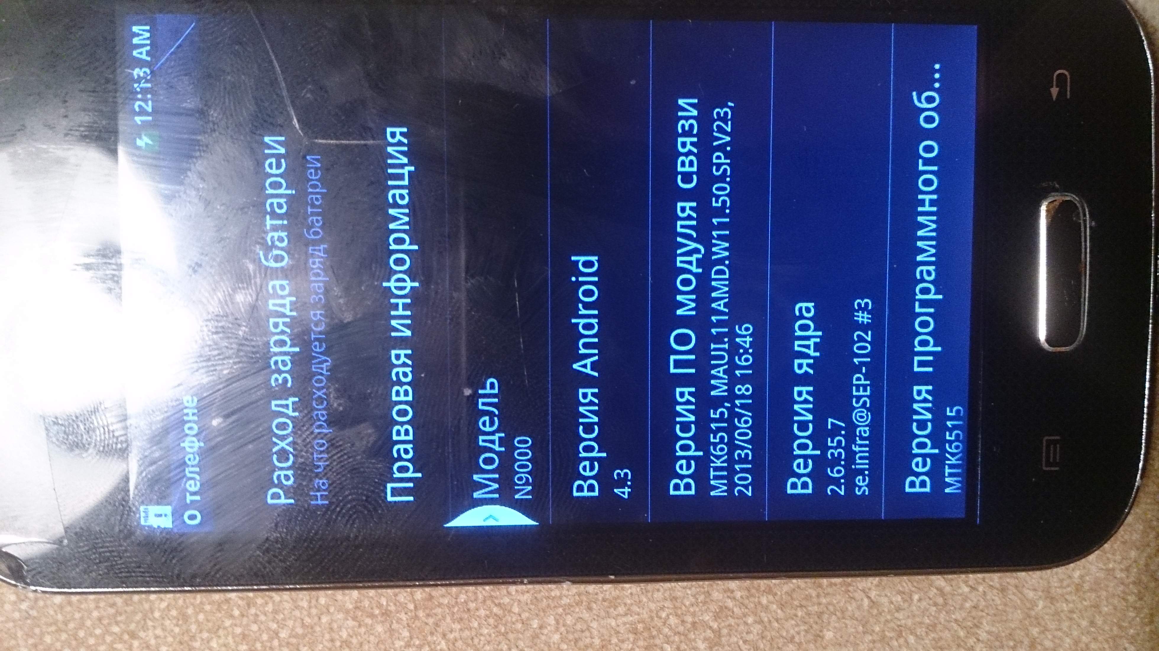

Сообщение от чипега
родные IMEI
Встали EMEI все как надо, а сети все равно нет, что же ещё хочет от меня этот китаец???
10.02.2016, 18:03
Fish
17.08.2013
33,581
13246
Сообщение от Gektor
а ты посмотри или у тебя прошивка радиомодуля на месте (Настройки -> О телефоне)
11.02.2016, 16:23
Gektor
29.07.2015
322
56
Вот что показывает!
11.02.2016, 16:31
чипега
22.01.2015
2,460
842
Сообщение от Gektor
Вот что показывает!
пробуй др. прошивки наверно
