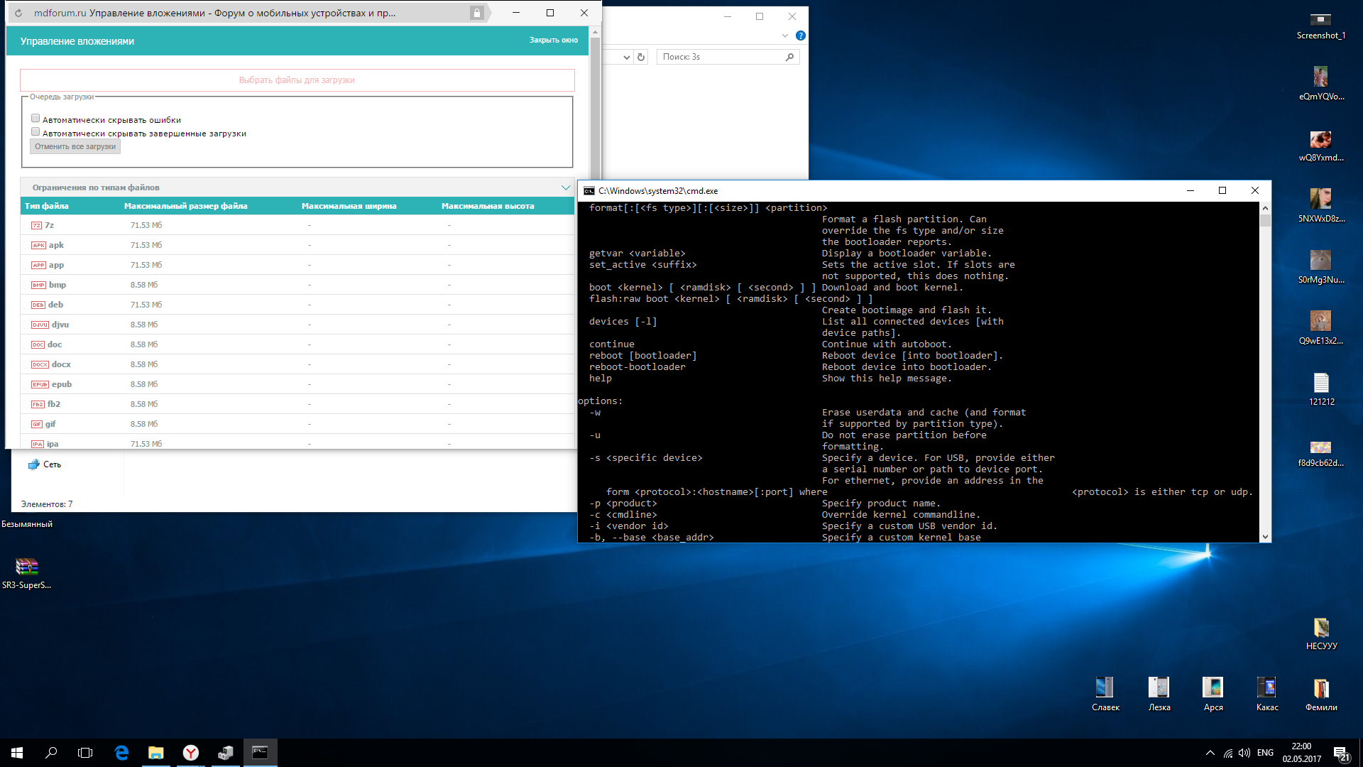

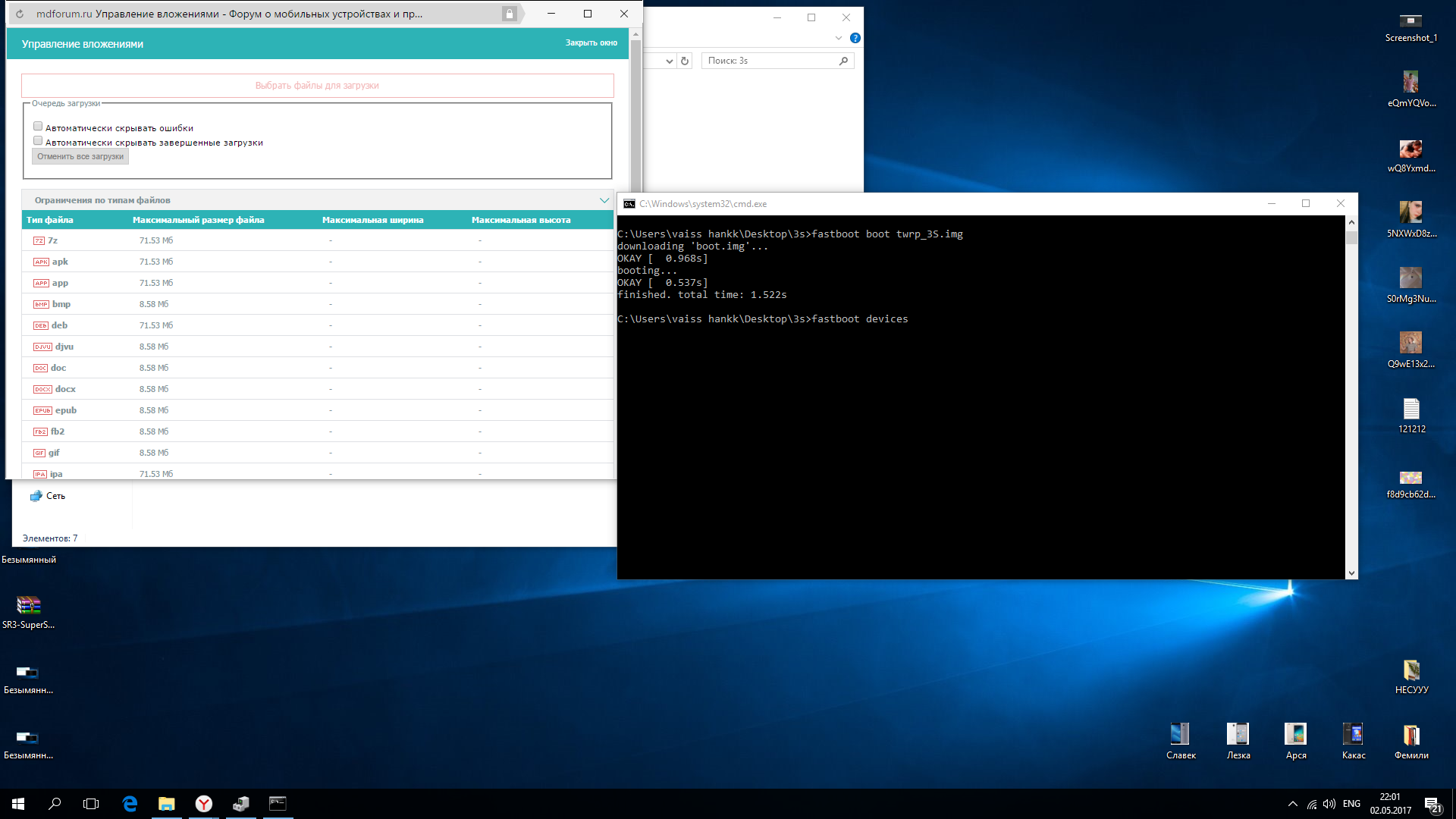

ничего оно долго не грузится... не нужно отвечать вопросами, просто и без ничего, подкрепляй логами\фото
команды ввёл? выложи скриншот с логом

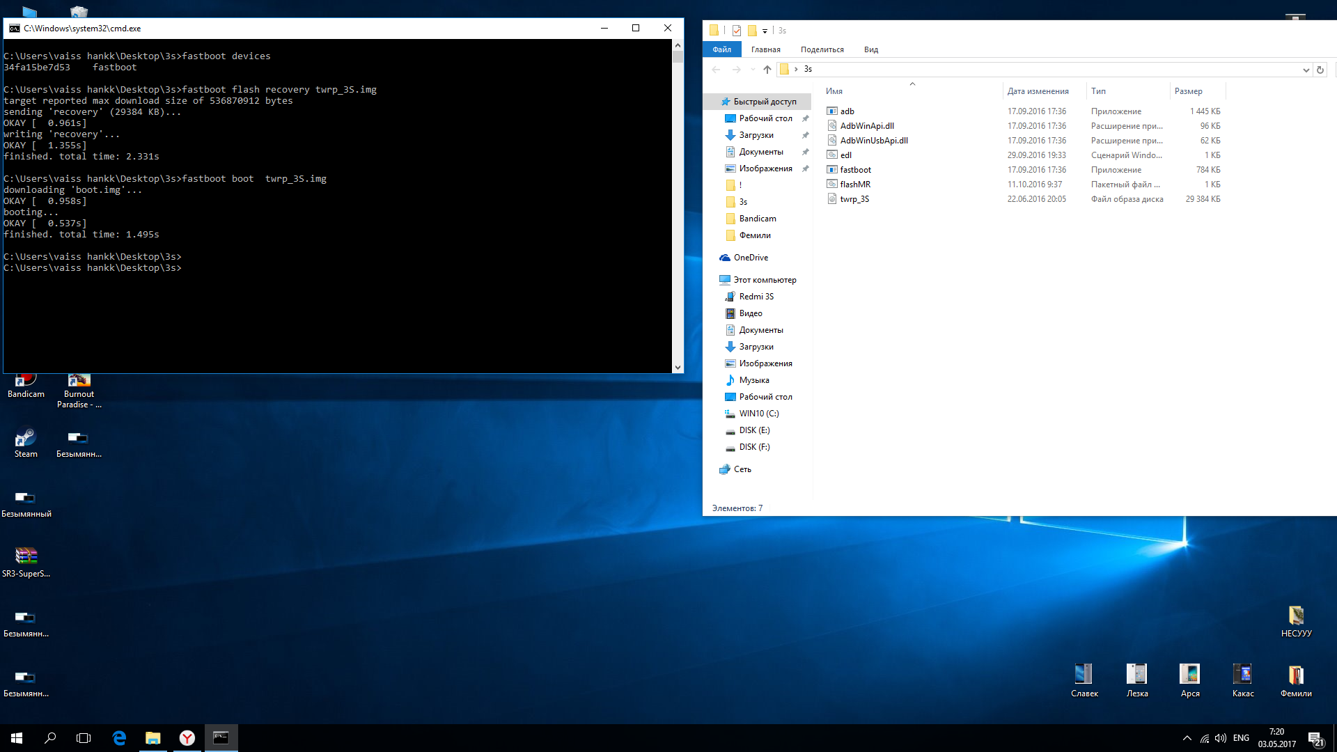

Все нормально,загрузился свайпнул,всё сделал дальше по инструкции и он загрузился в ос

Я хотел перезагрузиться в рекавери,но когда я зажал кнопку вверх+кнопку питания у меня вылезло китайское рекавери

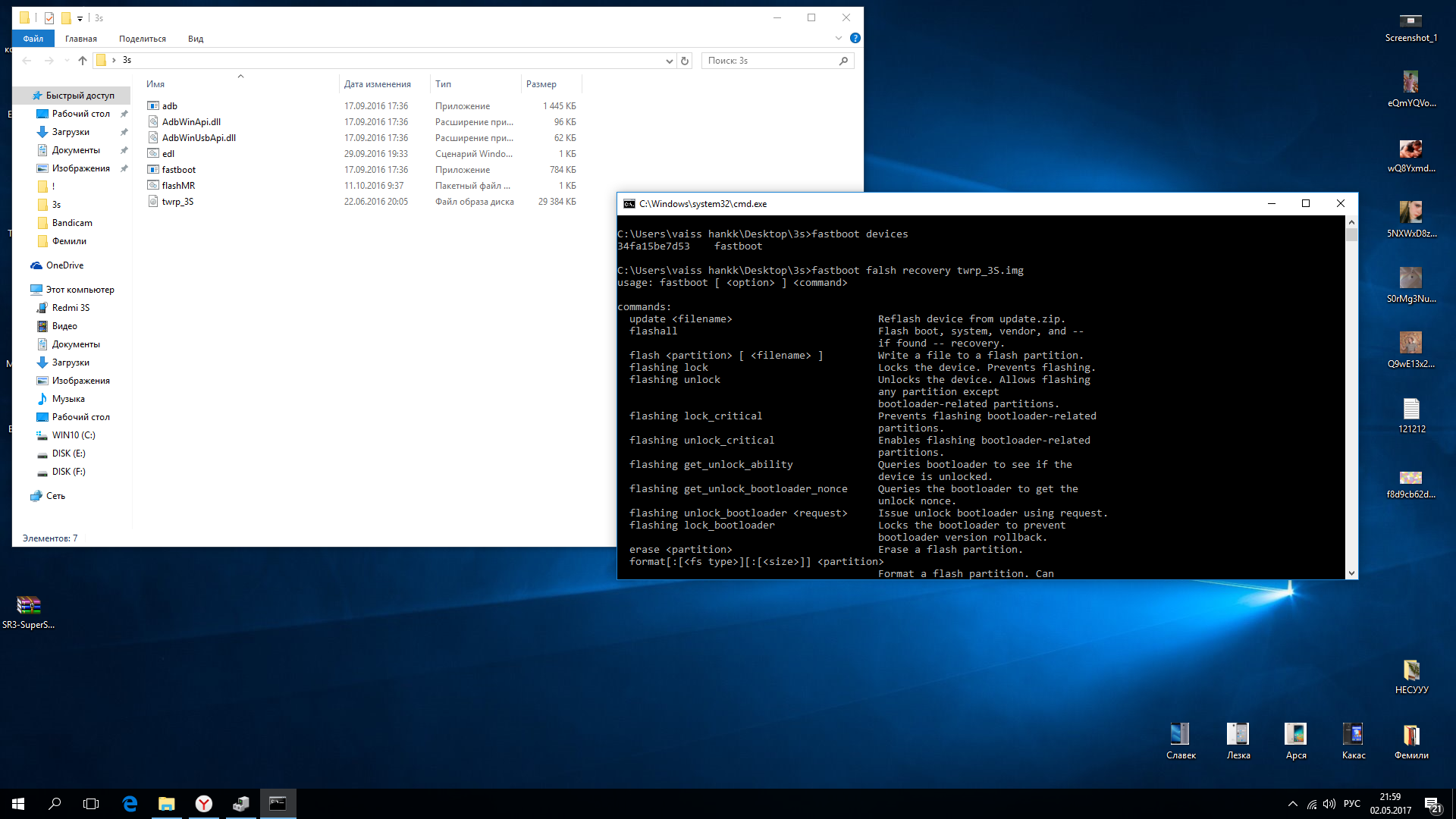

Сообщение от Alesha_xiaomi
на втором скриншоте введена неверно команда, у тебя вместо flash написано falsh
