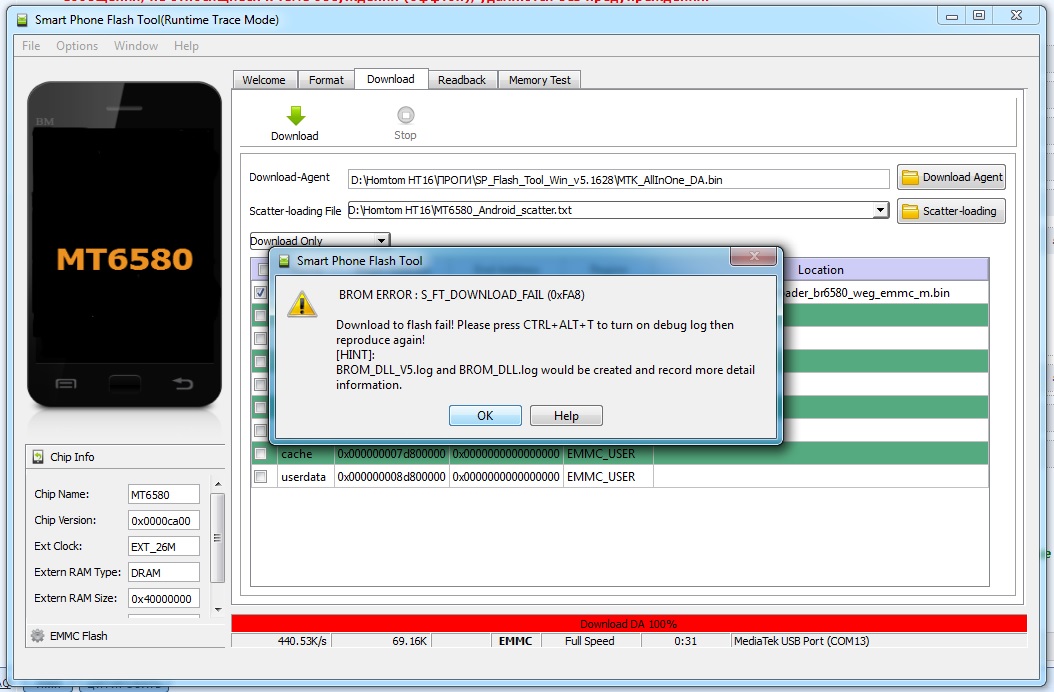

Мужики нужна помощь, первый раз столкнулся с таким.
не могу прошит телефон Homtom ht16 флэштулом, подозреваю что проблема в памяти
есть подозрение что скорее всего слетела разметка. На формат и прошивку постоянно вылетают ошибки, кабель менял, другой телефон с этим кабелем прошивается.
Флэштул на memory test выдаёт такое:
Подскажите мои подозрения верны, что надо менять EMMC?

При попытке прошить выдаёт постоянно такую ошибку, всё что связанно с этой ошибкой флэштула прочитал и попробовал применить, не помогает
19.10.2017, 02:07
Fish
17.08.2013
33,581
13246
Сообщение от Dorset
в логе ошибок нет
Сообщение от Dorset
попробуй сменить версию флэштула на более старую, например эту
4008 или 0xFA8) S_FT_DOWNLOAD_FAIL
Способы из практики, которые решили данную проблему:
-Смена версии прошивальщика и самое интересное, что на более старую версию.
-Смена кабеля для прошивки.
-Также возможно в процессе прошивки села АКБ... Решение: зарядить телефон и попробовать прошивку заново.
-В некоторых случаях нужно вытащить из устройства акб и попробовать прошить без нее.
По поводу 4008, попробуйте так: autoformat (завершающийся естественно 4010 или 4008), дальше перезагрузка ПК и после этого либо снова формат, либо заливка прошивки. Пару-тройку тел так поднимал...

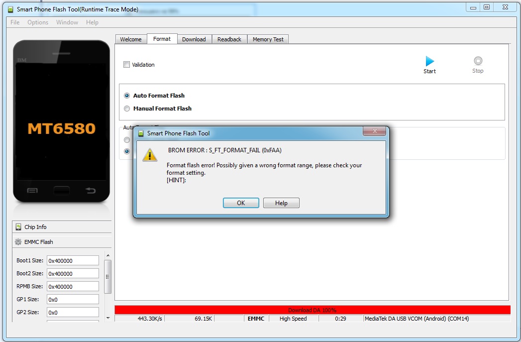

Сообщение от Dorset
на формат какая ошибка?

Сообщение от Fish
Вот такая ошибка на формат

Сообщение от Dorset
по ошибке 4010 (она же 0xFAA) S_FT_FORMAT_FAIL:
Сообщение от с другого ресурса
Рекомендуется сменить версию прошивальщика на 5 версию, крайне желательно начать с версии 5.1352.01 и попытаться прошить аппарат через firmware upgrade (прошивка должна быть оригинальной для аппарата и содержать в себе все блоки). Также попробуйте сменить кабель для прошивки на более качественный

Сообщение от Fish
Это всё я уже испробовал, поменял 5 кабелей, 8 портов USB, версий 10 флештула, пробовал на разных компах, драйвера и в автоматической установке и в ручной пробовал....увы и ах всё.
К сожалению, придётся его оперировать, попробую для начала отреболить чип памяти может спасёт.
Хотя странная вещь, какие то из версий флэштула тест памяти прогоняют, а какие то выдают ошибки.
у меня только два предположения, либо чип памяти, либо пытались прошить не его прошивкой чем нарушили разметку секторов памяти.
