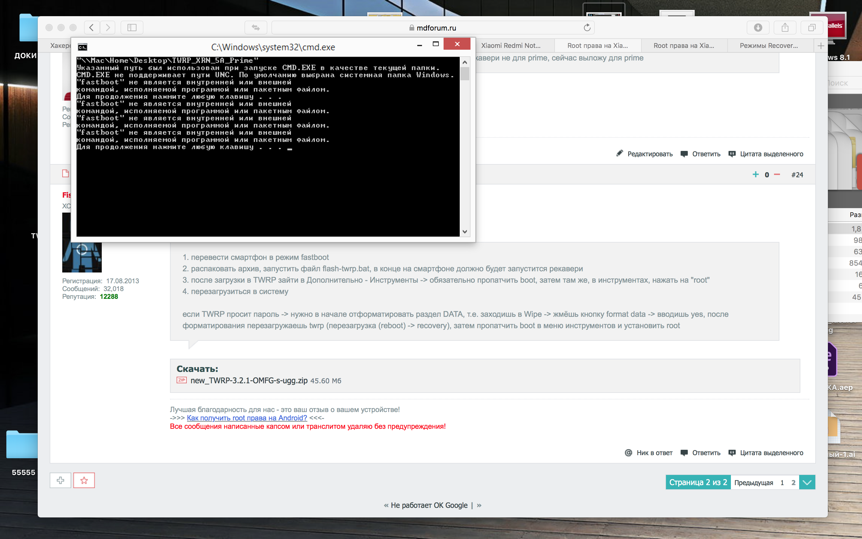

если всё равно не запустится - выложи скриншот лога, только заливай его на форум через расширенный режим ответа а не на какую-то помойку, которая кроме скриншота ещё и ссылку на магазины вставляет
так у меня prime мне не подойдёт?
