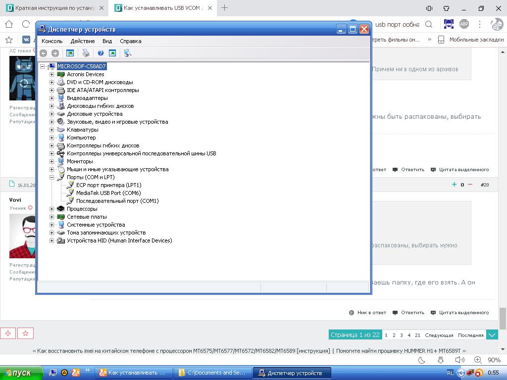

Добрый день у меня такая же проблема . Смартфон KENEKCI LIBERTY подключаю без батареи к ПК , в диспетчере устройств -MT65xxPreloader -обновляю драйвера и появляется - Порты(COM и LTP)/ Mtdiatek PreLoader USB VCOM(Android)(COM3) . Вроде все правильно, но устройство то появляется то пропадает в диспетчере устройств !!!! Соответственно прошивку не поставить !!!!

без восклицательных\вопросительных знаков? если появляется сразу после подключения и сразу пропадает - это нормально, если появляется и пропадает и так по кругу - это плохо, попробуй сменить usb-кабель и порт подключения
если рядом с устройством вопросительный или восклицательный знак - значит драйвер не установлен
