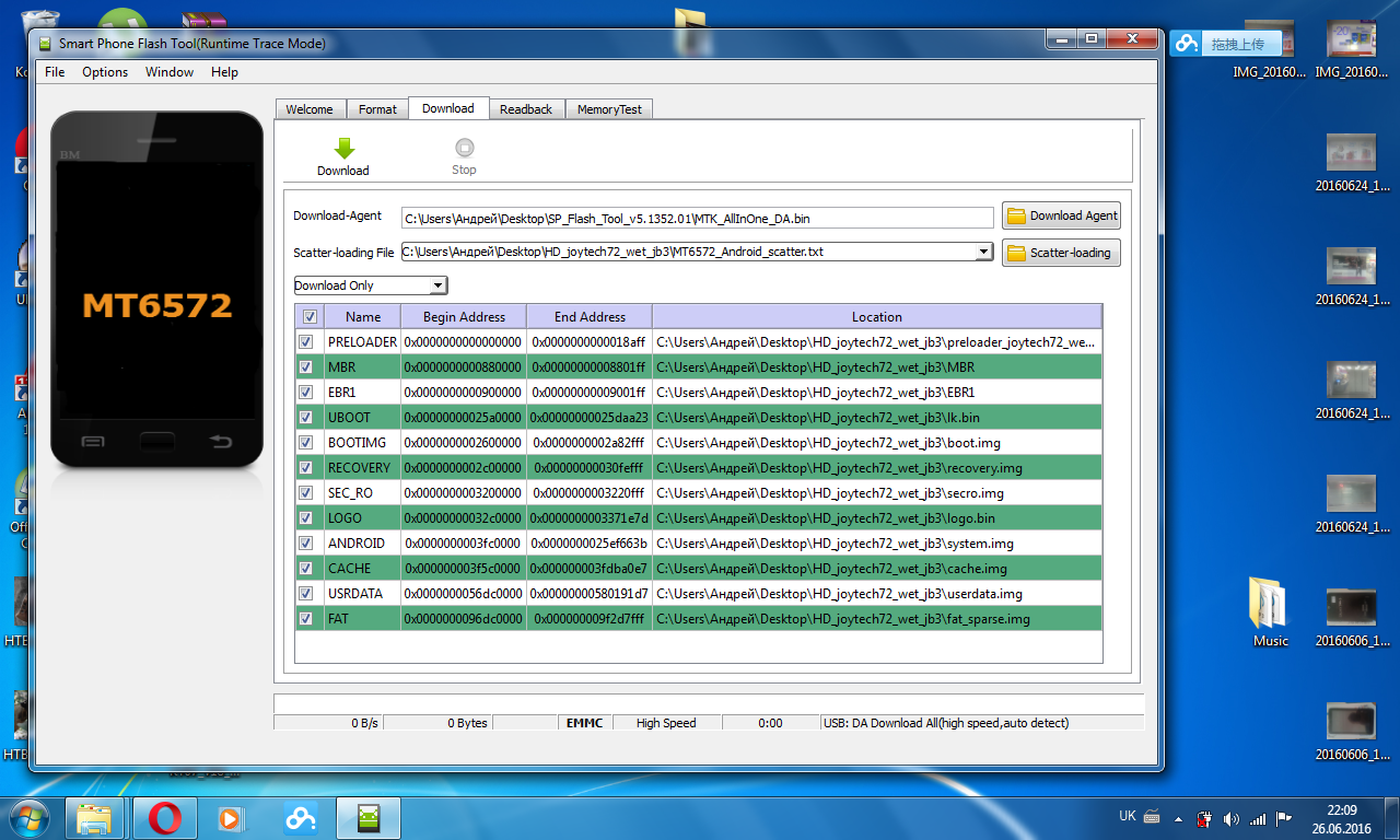

Fish, По поводу ошибок в курсе,что ты можешь сказать по этому поводу:
26.06.2016, 22:38
чипега
22.01.2015
2,460
842
Сообщение от Scottch
нет последних трёх путей
26.06.2016, 22:44
Scottch
10.02.2016
27
0
чипега, Здрасте))))
Где их накопать?
26.06.2016, 22:46
Scottch
10.02.2016
27
0
чипега, Туплю,как их вставить?
26.06.2016, 22:46
чипега
22.01.2015
2,460
842
чипега, Здрасте))))
Где их накопать?
а их там точно нет?может путь нужно указывать в ручную,в бекапах часто такое бывает
26.06.2016, 22:48
Scottch
10.02.2016
27
0
Сообщение от чипега
а с этого места поподробнее
26.06.2016, 22:51
чипега
22.01.2015
2,460
842
у тебя очень много лишнего сделано ,не нужно столько русских букв и тем более китайщины в названиях папок,скаттеров
а что у тебя в др.режиме не шьётся что ли???
