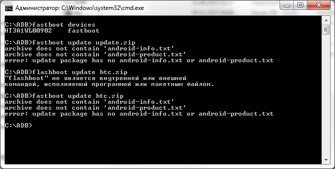

Ладно, забил на рекавери.
Реально ли прошить мой кирпичик (система не запускается) только с помощью ПК?
Пытался с помощью ADB (fastboot update blabla.zip) прошить эту (первая stock), выдал такое:
Где найти эти android-info.txt & android-product.txt под Desire 300? Или может есть специальная прошивка?
10.02.2015, 16:47
Fish
17.08.2013
33,581
13246
чё ты вводишь там? ты хоть понимаешь? не прошьёшь ты такими командами ничего, что за update.zip у тебя? откуда он? я на XDA не одной прошивки не нашёл, кроме тех, которые для CWM

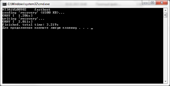

Сообщение от Fish
в командной строке писать ничего не нужно!! я же сделал батник, который тебе нужно просто запустить, ёмаё, он в папке с рекавери install_CWM.bat
т.е.
1. Перевёл телефон в режим Fastboot
2. Подключил к ПК
3. Запустил install_CWM.bat, всё.
рекавери прошьётся само, команд вводить не нужно, они уже есть в батнике
Fish, буду Вам очень благодарен помогите пожалуйста с прошивкой рекавери
вроде все делаю правильно, но во время прошивки выдает окно
670.1 Кб
15.02.2015, 02:27
Brick Top
03.07.2013
13,420
6950
Сообщение от djbalabon
чё ты там во вложения залил? сделай нормальный скриншот. не хочу качать файл bmp, сделай jpg и залей куда-то, на форум можешь.
