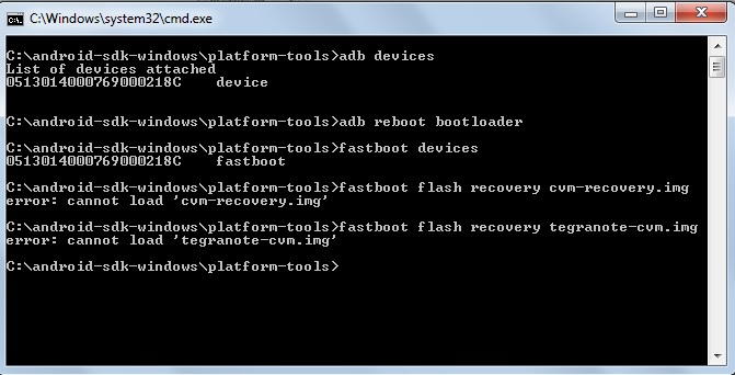

в общем я завис на установке кастомного рекавери утилита не хочет ее устанавливать

в общем я чего то сделал и теперь даже через адб не могу загрузить кастомную прошивку. можно как то откатить до дефолтного состояния?

сделал вайп ошибка исчезла, установил через адб кастомное рекавери скачаное с рутджанки но оно не пошло.
то есть передача прошла но при переходе в рекавери кернел он тупо вырубился. может это быть из за того что я пытался загрузит cvm-recovery а не bat-cwm-recovery?
и чем вообще они отличаются?

все наконец то встала кастомная прошивка но только я установил тимвин.
проблема с выключением планша была или в том что я слишком нетерпеливый или в том что в первый раз прошивка встала криво. решил ее повтором команды flash и оставил планш на минуту когда пришел с чайком уже загрузилась тимвинрекавери

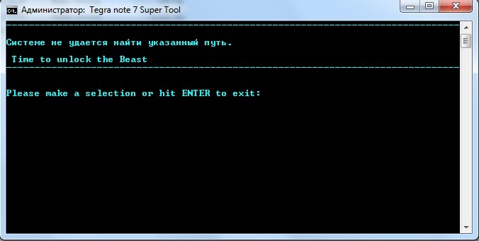

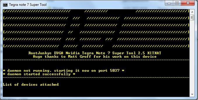

знающие подскажите пожалуйста, у меня после запуска "1 Start Super Tool 2.5" выдает такое. это выдает независимо от того подключен планшет или нет. чего не хватает моей системе? может дров каких? или мне мозгов девайс gazer tegra note 7

Сообщение от максим3
блокируется твоё устройство почему-то. или adb драйвер не установлен, или на экране устройства доступ не разрешил (там иногда запрос вылазит для подключения adb) или фаервол блокирует.
http://adbdriver.com/ попробуй если что этот универсальный драйвер установить
27.01.2015, 09:40
максим3
Регистрация:
17.01.2015
Сообщений:
5
Репутация:
0
в меню выставил отладку по юсб (или это не то?), дополнительно никаких дров не ставил. где и какие искать( буду благодарен за прямую ссылку). файервола нет, есть каспер, но он в это время молчит и ничего не всплывает (то есть не блокирует)
