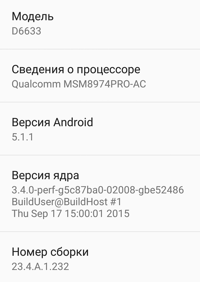

Здравствуйте!
Необходима подробная инструкция для получения root-прав на Sony Xperia Z3 Dual D6633 c номером сборки 23.4.A.1.232
скачай архив с прошивкой по этой ссылке, достань оттуда boot.img и прошей флэштулом
или же можешь закинуть этот архив на карту памяти (это целая прошивка с рутом), загрузиться в TWRP, сделать wipe -> advanced wipe -> отметить разделы Dalvick Cash, Cash и System -> провести пальцем внизу экрана (swipe to wipe), затем установить прошивку через пункт Install в главном меню TWRP
тоже не мог выйти из загрузки, помогло когда скачал и установил весь архив с рут и su! начал загружать систему, только прошивка для 1 сим, а у мена dual, поэтому ни одну сеть не ловит... качаю с 4pda свою прошивку... ну все равно спасибо этому сайту, научился рутовать сам!
