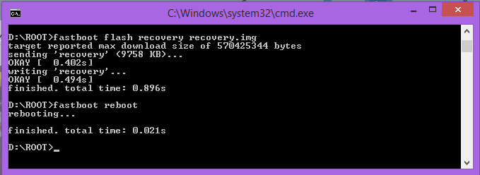

ты видел путь у себя на скрине? тяжело создать папку ROOT в корне диска и туда всё распаковать? ты батник что ли из архива запускал?
16.01.2015, 18:57
Максим Рязанов
15.01.2015
10
2
Сообщение от Fish
Нет я просто разархировал в папку загрузки!!
ВОТ НОВЫЙ СКРИН http://mepic.ru/view/?id=a796465b7d8...9b7c93006ee742
Проблема всё таже...андройд с красным треугольником и надпись команды нет!

не открывает твой скрин, скришоты и тд. заливайте пожалуйста на форум, нужно выбрать расширенный режим ответа и там нажать Прикрепить файл
версия андроид какая?
Сообщение от Максим Рязанов
а нужно в корень, не должно быть длинных путей, пробелов, никаких русских букв в пути и т.д.

Сообщение от Fish
nvidia shield tablet LTE 32GB Android 5.0.1
Я закинул в диск д папка root(на скине все видно)
16.01.2015, 20:04
Fish
17.08.2013
33,581
13246
так всё прошилось, хз в чём тогда проблема, всё перепроверил - в инструкции всё верно, образ рекавери нужный.
