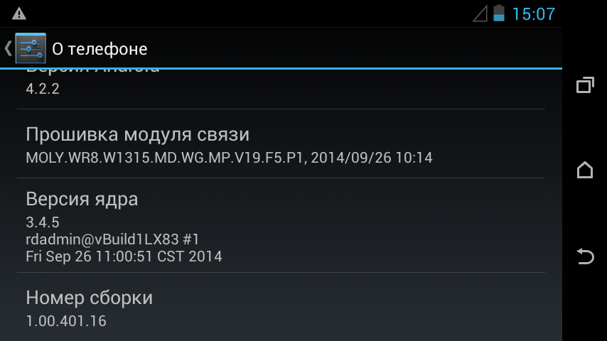

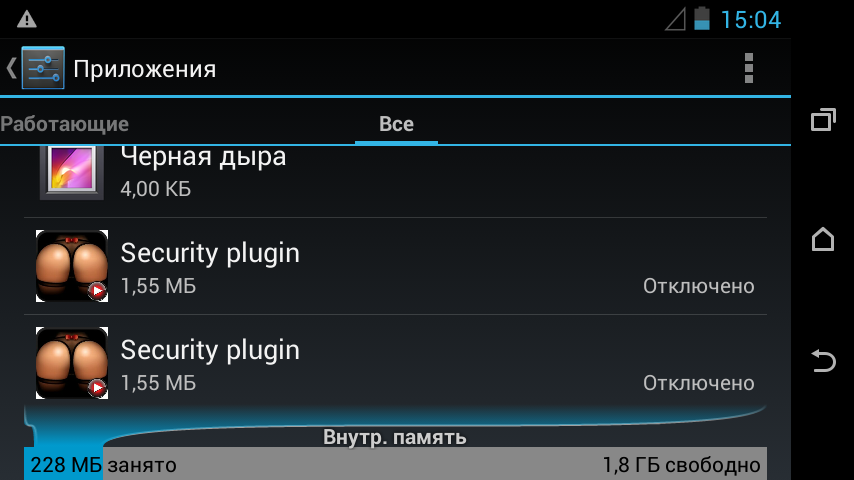

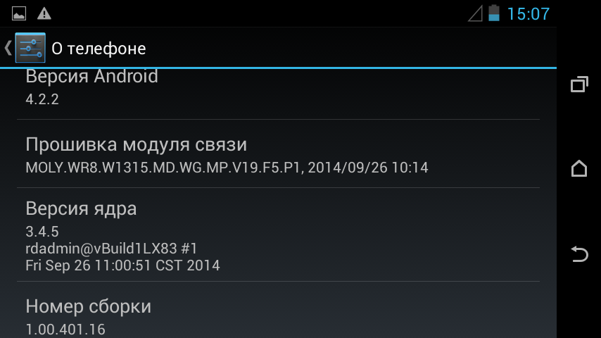

Кто скажет что происходит с телефоном НТС экран дергается выходят ошибки каких то приложений типа приложение остановилось. Полный сброс с очисткой не помог форматировал хард кнопками сделал дата фактори ресет. Еще какие то приложения после форматирования в телефоне смотрите картинки я выложу их сюда. Приложение называется securiti plugin на картинке голая задница девушки которая стоит раком. В администраторе устройства есть тоже 2 приложения один знакомый всем родной админ а другой какой то левый антивирус по ходу которого нет на главном экране. Телефон форматировал 2 раза не удалился этот хлам. Поможет ли прошивка телефона? Дайте инструкцию для прошивки одно симочной НТС 310 . Посмотрите фото пожалуйста и скажите кто с таким дерьмом сталкивался и как решил проблему?

Trabzon, а удалить эти все приложения разве невозможно? прошивка есть и скорее всего поможет
ты раньше когда-нибудь что-нибудь прошивал с помощью sp flash tool? если нет - то смогу написать инструкцию для тебя

Fish, Нет не удаляется ни как! Прошивал LG d855 спасибо что спросил а то мало ли какой чайник окажется... Если порядок действий как с прошивкой от LG то думаю проблем не должно быть. Кстати я только что говорил с хозяином этого телефона он сказал что скачал какой то видео плейер с 18+ сайта для просмотра порнушки и спустя пару дней телефон начал глючить. Даже картинка которую я выложил сюда говорит о том что это с 18+ сайта скачал он! Но почему он не удаляется даже после хард сброса с очисткой кнопками???? Обычно такой способ работает всегда на 100%
нет, не всегда, приложение установилось в системный раздел, а сброс настроек очищает только раздел data

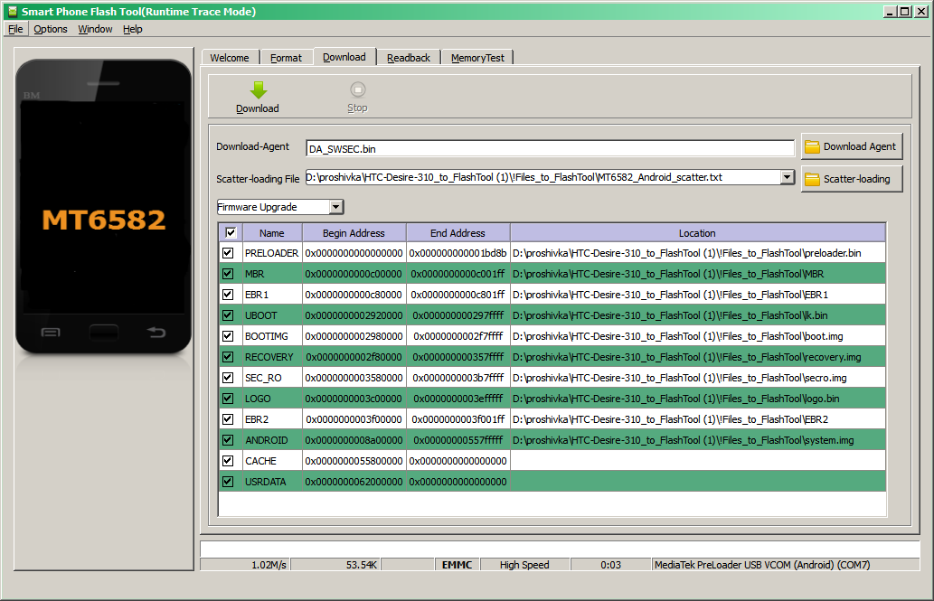

Делаю так:
- достаю батарею, сим карту и флешку с трубы.
- запускаю ФТ, в даунлоад агент выбираю MTK_AllInOne_DA.bin, выбираю скат файл
- нажимаю даунлоад, подключаю кабель и зажимаю качельку громкости.
После этих манипуляций красная полоска снизу сразу же проскакивает на 100% и пишет как на скриншоте ниже. https://goo.gl/photos/LGrKhrB8XWHJjjav6
Есть мнение одного человека что нужно загружать кирпичь через тест поинт, но как по мне человека не работающего с телефонами это такая головная боль... Буду благодарен любым советам.

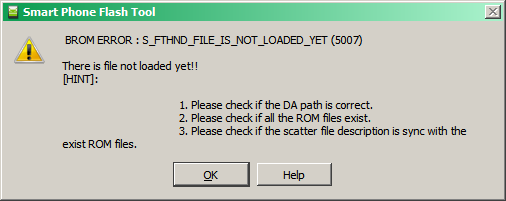

Доброго дня! Помогите пожалуйста, прошиваю htc desire 310 rus с одной симкой, были ошибки, которые упоминаются в этой теме, выполняя рекомендации пришла к данной ошибке (такого вроде не было ещё).
Прошиваю в SP_Flash_Tool_v5.1348.01_SEC (прошиваю без акб, с зажатой клавишей убавления звука)
