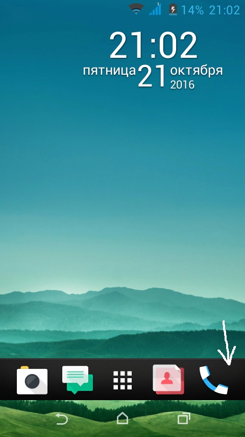

попробуй установить какой-нибудь из сторонних лоунчеров, уверяю, что найдёшь лучше чем стандартный лаунчер от htc, как убрать - не знаю

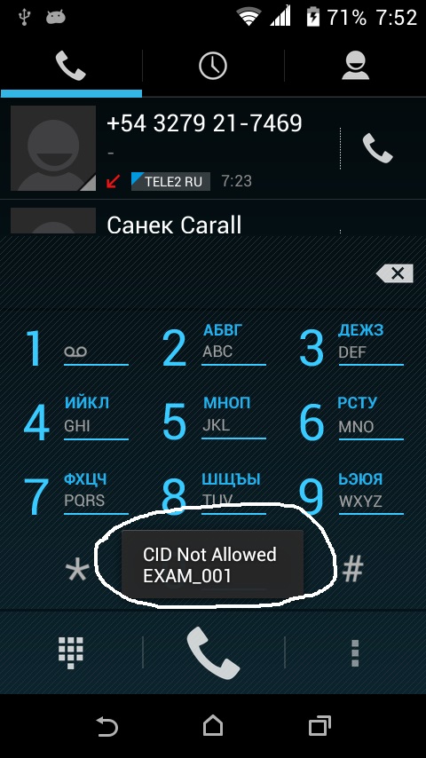

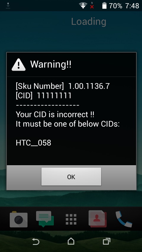

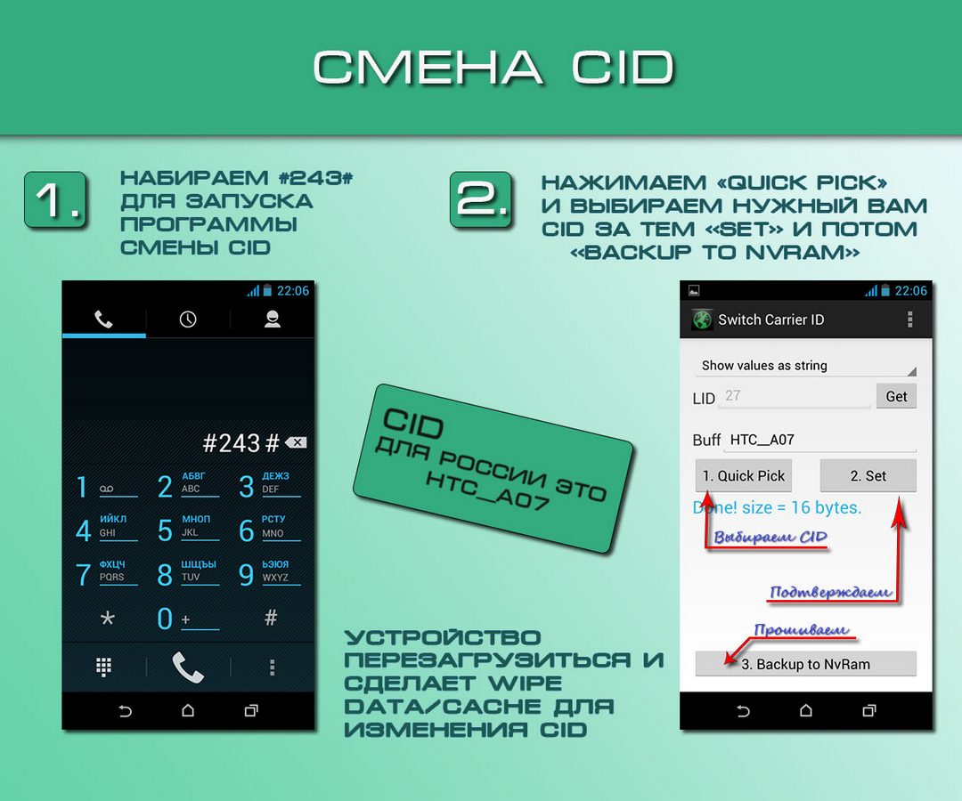

проблема не у тебя одного, через #243# ни у кого не получается сменить cid, в данный момент у тебя supercid
выход:
1. сделать бэкап nvram с помощью mtk droid tools
2. скачать и прошить вот эту прошивку в режиме Format All + Download
3. после установки прошивки слетит nvram - не будет ловить сеть и wi-fi, восстановиться с бэкапа с помощью mtk droid tools
4. изменить cid набрав #243#
Спасибо, с CIDом разобрался:
