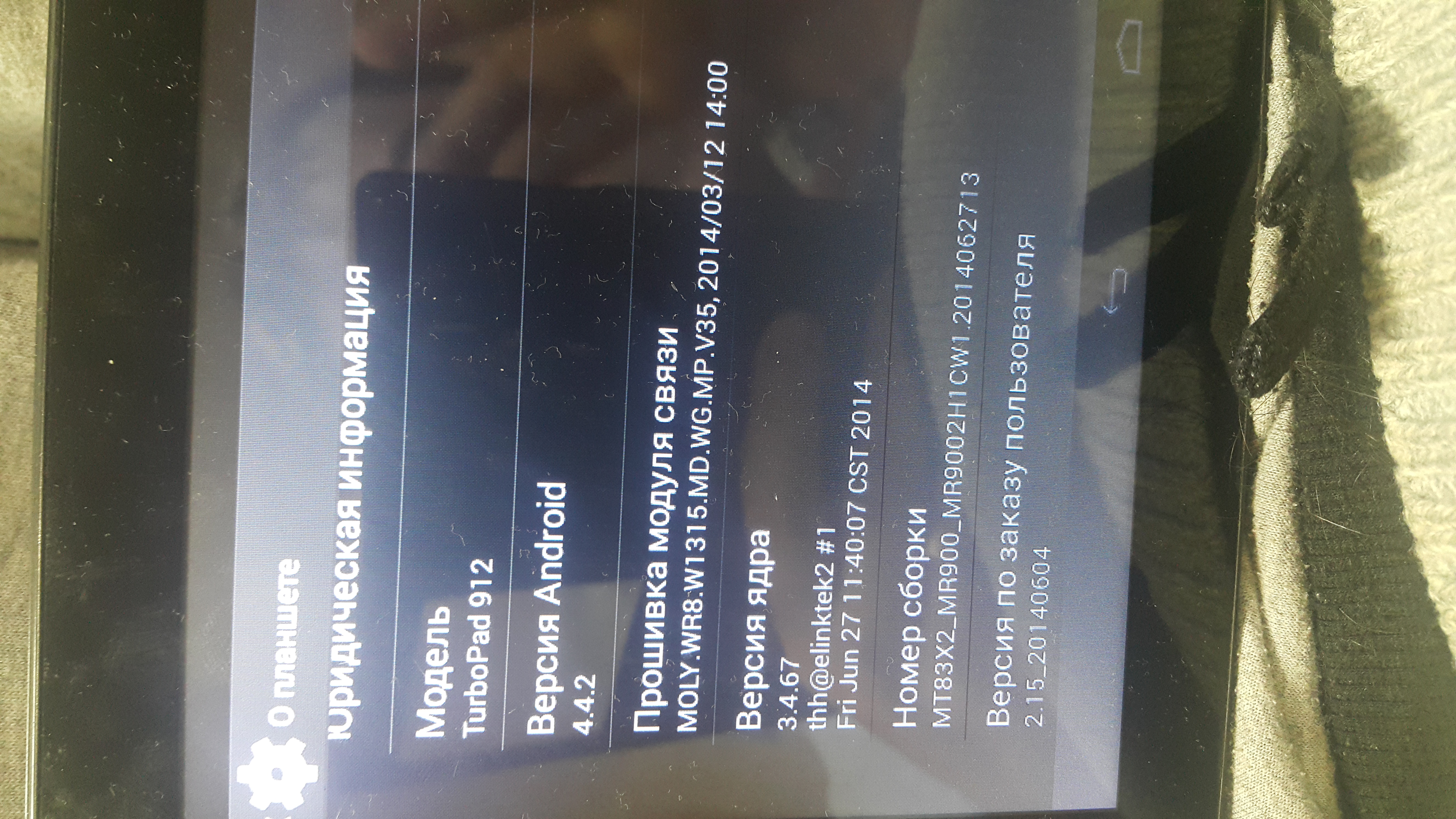

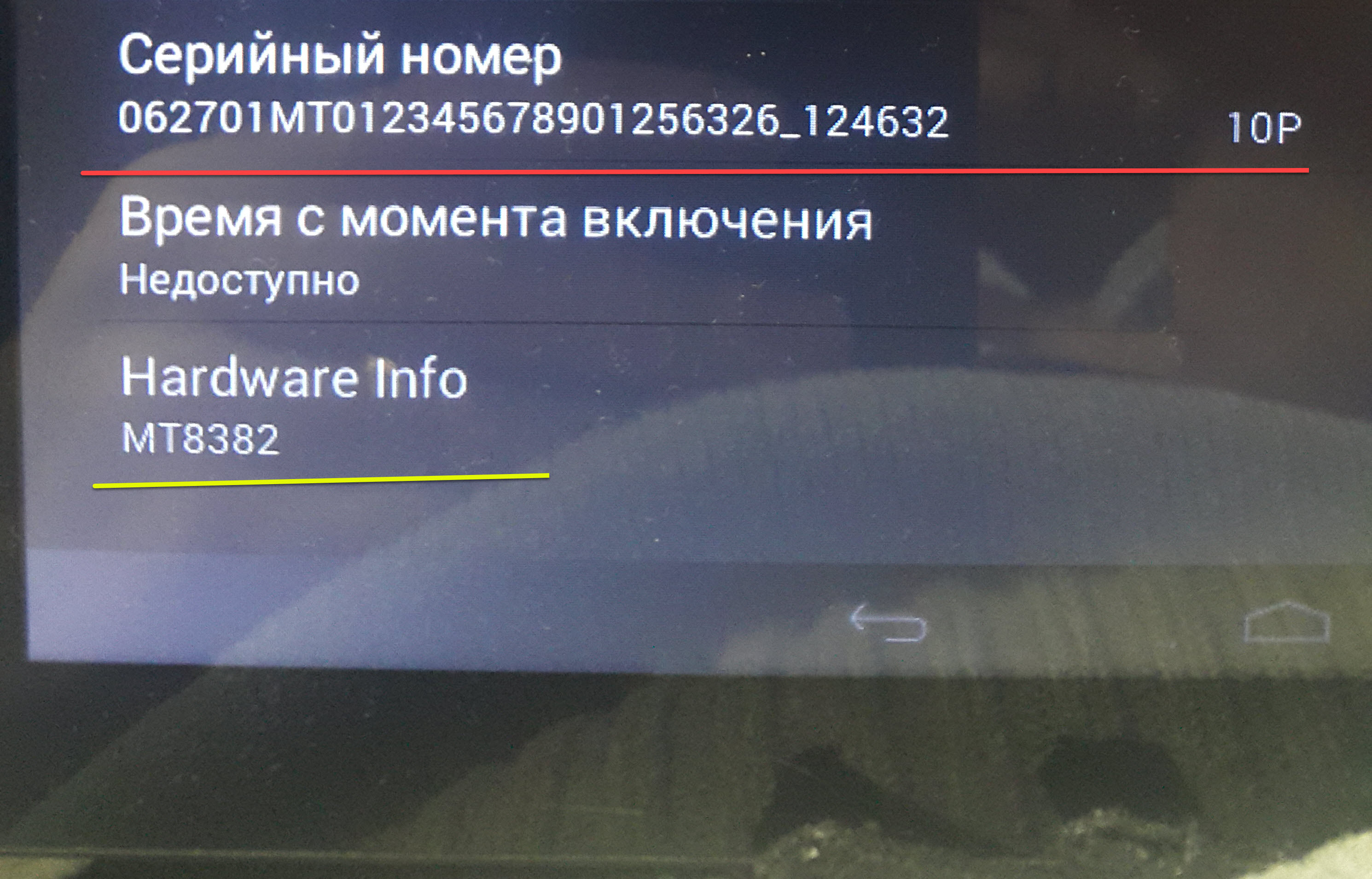

Добрый день.
Планшет начал сильно глючить, выскакивает много рекламы и сообщений "приложение остановлено". В общем пользоваться им не реально, и его нужно перепрошить. Но возникли некоторые вопросы:
1. Выбирать прошивку по серийнику в информации о планшете (на фото подчеркнуто красным).
2. Подойдут ли драйвера для чипсета предложенные здесь (здесь для МТ65ХХ), а на планшете МТ8382.
Если кто может, напишите, какую конкретно прошивку шить и какие драйвера установить.
26.03.2017, 17:48
Fish
17.08.2013
33,581
13246
Сообщение от Евгений Пивовар
какой-то серийник у тебя странный, на коробке такой же? если да, качай не для N

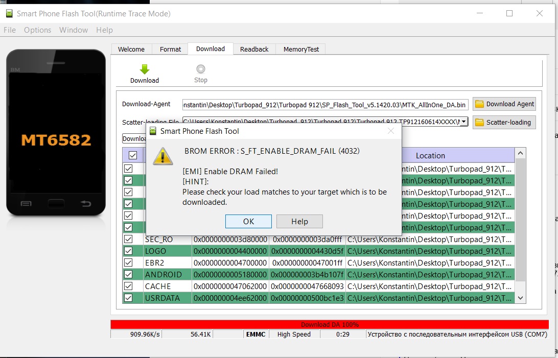

Ребята, помогайте. Прошился прошивкой с N так как планшет с N но по глупости выбрал формат во флеш туле, все прошло успешно, но планшет умер. Реагирует только на громкость - +ресет.
Ничего не шьется. ошибка
26.03.2017, 21:42
Fish
17.08.2013
33,581
13246
Сообщение от Kostian90
попробуй прошить только один блок PRELOADER, а уже потом всю прошивку, 4032 - это ошибка загрузчика

Fish,
Пробегает красная полоса, секунд 30 тишина, и ошибка 4001
Fish,
1. заряди акб (может быть из-за этого)
2. смени версию прошивальщика на эту (во вложении к посту)
3. ну и порт USB подключения тоже смени

Fish, К сожалению тоже самое(((
АКБ заряжен полностью. Порты менял.
Может из за вин10?
