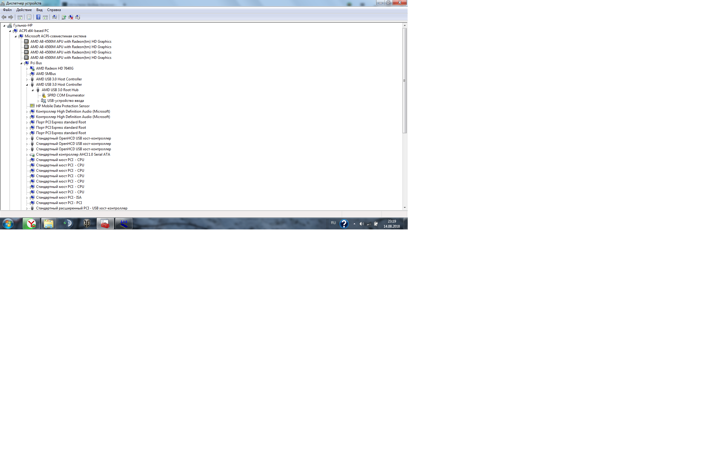

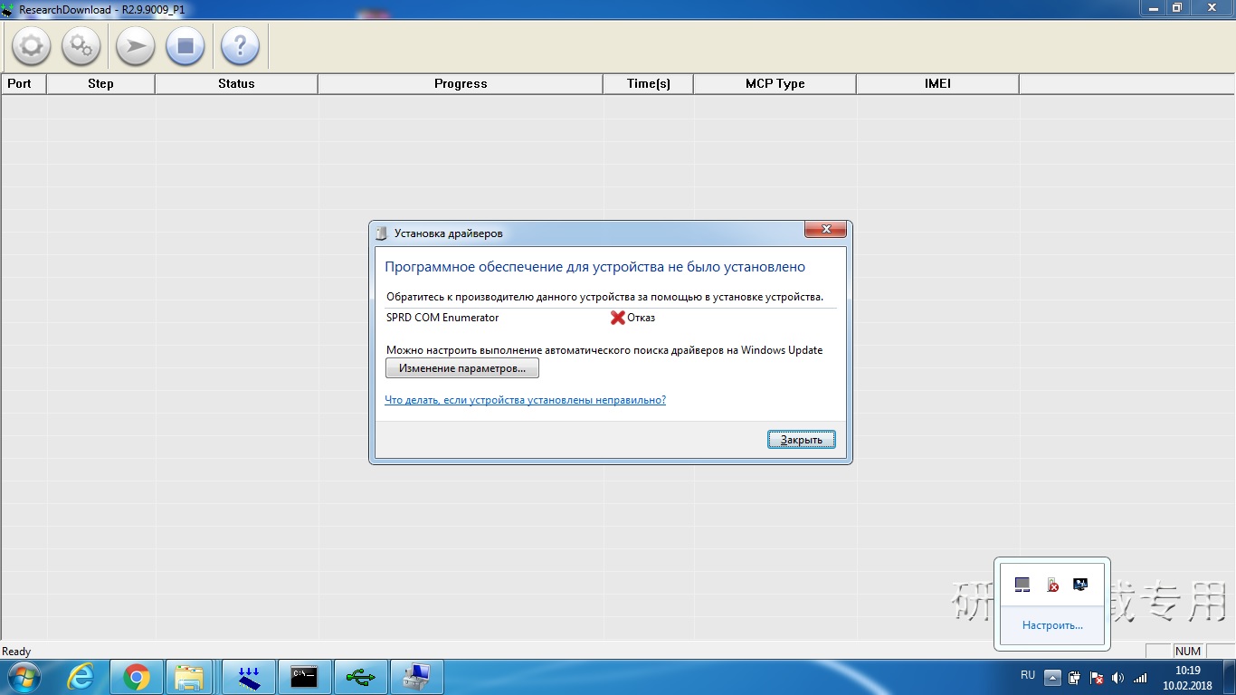

Если у тебя после подключения телефона прошивка не начинается и флешер "молчит" - это проблема в драйверах или же ты его подключаешь неправильно, иногда виной тому кабель. Проверить просто, нужно открыть диспетчер устройств и подключить выключенный телефон с зажатой кнопкой громкости и посмотреть как он определяется.
После того как подключаю просто страница обновляется и всё Я в этом деле не профи можно как нибудь конкретнее описать?(если можно спасибо) Не знаю даже флешер молчит вот щя пробую SW13 поставить)А есть программы которые просто сносят телефон на заводские?Я отнёс к "мастерам" но они не смогли думаю вы можете помочь заранее спасибо
