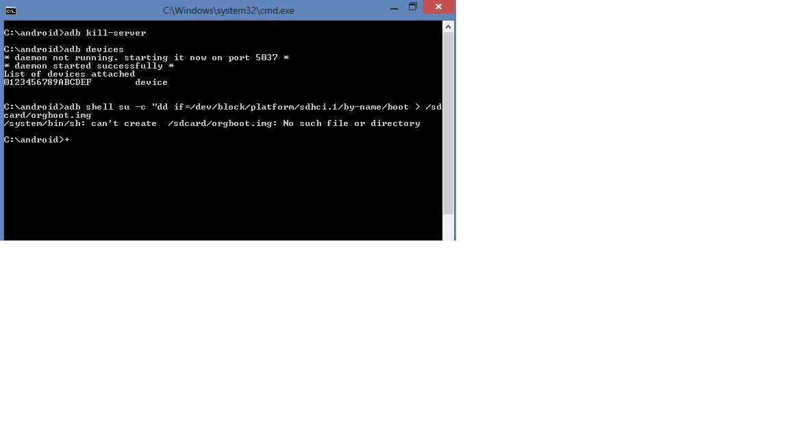

Знач так было дело!))
Если пробовал создать файл orgboot.img в папке C\android -результат нулевой!!
Тогда розархивировал BRCM_ServiceTool_ENU в корень диска C\broadcom.
В этой папке всё пошло как по накатанной пока не дошол до 13 пункта мануала(((.В этом пункте первая команда проходит, а вот вторая ну в общем смотрим скрин,что это может быть,почему не может открыть для чтения!?????((
Если прописать команду то перезагружается в рекавери но оно сток!((((
5.93 Мб

файл с рекавери создался? имя такое у него recovery_cwm6032.img? если да, то попробуй ещё вводить sdcard0 или sdcard1, вместо sdcard

Сообщение от Fish
Образ создаётся! прописывал sdcard0 или sdcard1 а всё так же!((
orgboot.img даже появляется на внутренней sd тела
