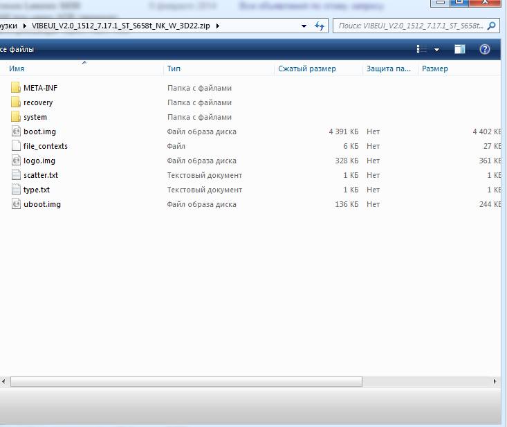

Прошил,тел s658t c данной прошивки,запускается лишь до заставки Леново и все( жду-жду,а смысла нет..

Сообщение от Slava_Kyiv
в каком режиме шил?
попробуй загрузиться в рекавери и сделать вайпы: wipe data factory reset и wipe cash partions, затем пробуй снова грузиться в систему (после вайпов выбрать reboot system now)

Сообщение от Fish
в каком режиме шил?
Спасибо!Попробую...Скачал с оф.сайта прошивку загнал ее на флеш карту в zip формате она(скрин прилагаю в "открытом" виде) но там рекавери китайскии((( ничего не понять!(
