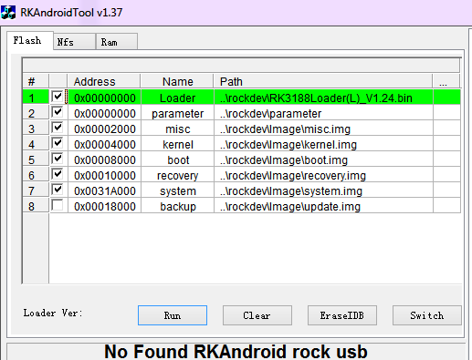

Сообщение от Fish заскринь папку с файлами или перепиши их названия, возможно эта прошивка для стокового рекавери ds store,boot,kernel,misc,misc factory test,readme,recovery,system
Сообщение от чипега ds store,boot,kernel,misc,misc factory test,readme,recovery,system попробуй через RKAndroid Tool прошить (архив во вложении к посту) ставишь просто галочки и указываешь путь к образам, ну а затем нужно нажать RUN Сообщение от чипега readme а что в этом файле написано? Cкачать: RKAndroidTool_v1.37.zip 279.3 Кб
Сообщение от Fish попробуй через RKAndroid Tool прошить (архив во вложении к посту) ставишь просто галочки и указываешь путь к образам, ну а затем нужно нажать RUN Вложение 71893 а что в этом файле написано? чё то не выходит
