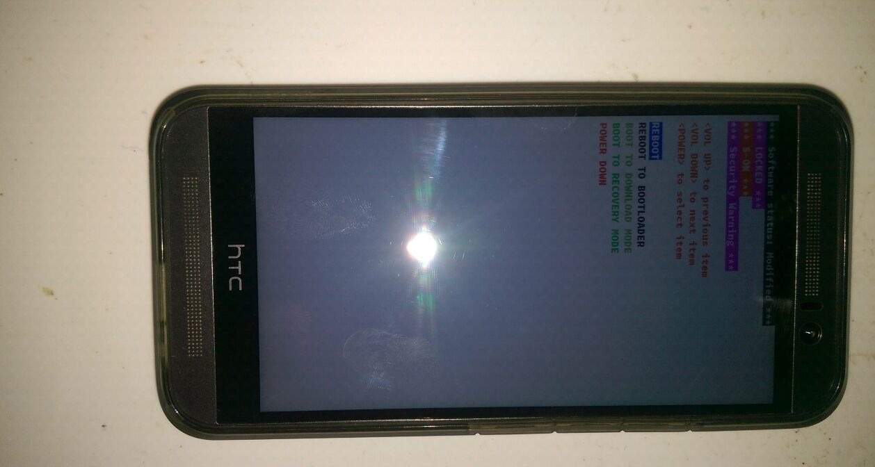

HTC ONE M9 грузится только в fastboot, мастер утверждает что требуется замена материнки. Меня пытаются нагреть? Возможно это решить прошивкой?
PS проблема началась после полной разрядки аккумулятора.

21.06.2017, 13:52
SerjMSK
Регистрация:
21.06.2017
Сообщений:
2
Репутация:
0
Вот фотка, другой нет. Телефон в ремонте.

Сообщение от SerjMSK
так а как ты хочешь что-то проверить тогда? или вопрос стоит так: Может ли дело быть в плате или меня разводят? Ответ: может
самый лучший вариант -> сделать диагностику ещё в одном сервисе, если и там скажут что нужно менять плату, то скорее всего её нужно менять
