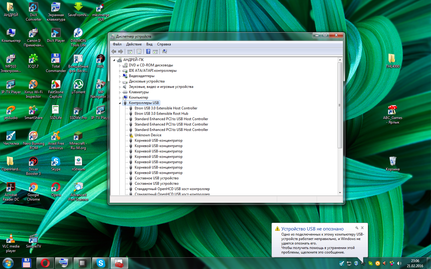

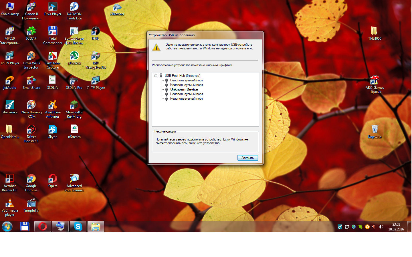

1. открываешь диспетчер
2. не отводя глаз подключаешь телефон
3. смотришь как определяется, может через секунду пропадать
18.02.2016, 23:58
Лёха Кэра
29.01.2016
35
0
Сообщение от Fish
вот так как то
19.02.2016, 00:13
Fish
17.08.2013
33,581
13246
Сообщение от Лёха Кэра
вот так как то
а зачем ты его через хаб подключаешь? скорее всего в этом и проблема, подключай в порт выведенный непосредственно на материнской плате
