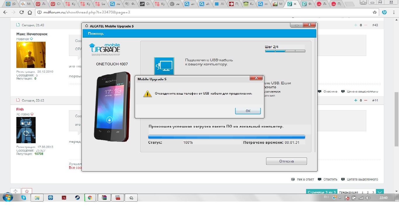

смотри в чём суть, тебе нужно подключить выключенный телефон СРАЗУ же после того, как он нужен прошивальщику, чтобы он подцепился в режиме загрузчика, первый пункты он был грубо говоря вообще не нужен, кроме как определить модель и скачать прошивку

Сообщение от Fish
это получается перед третьим пунктом что ли ?

Сообщение от Макс Нечепорюк
перед пунктом где сам ошибка подключай выключенный телефон и сразу жми продолжить

Сообщение от Fish
после этого отключаю телефон ошибок нет . далее пункт обновить по и подключение телефона

обновляю доходит до 92 % потом ошибка 1003
значений ошибок в mobile upgrade s я не знаю, прошивайся тогда флэштулом

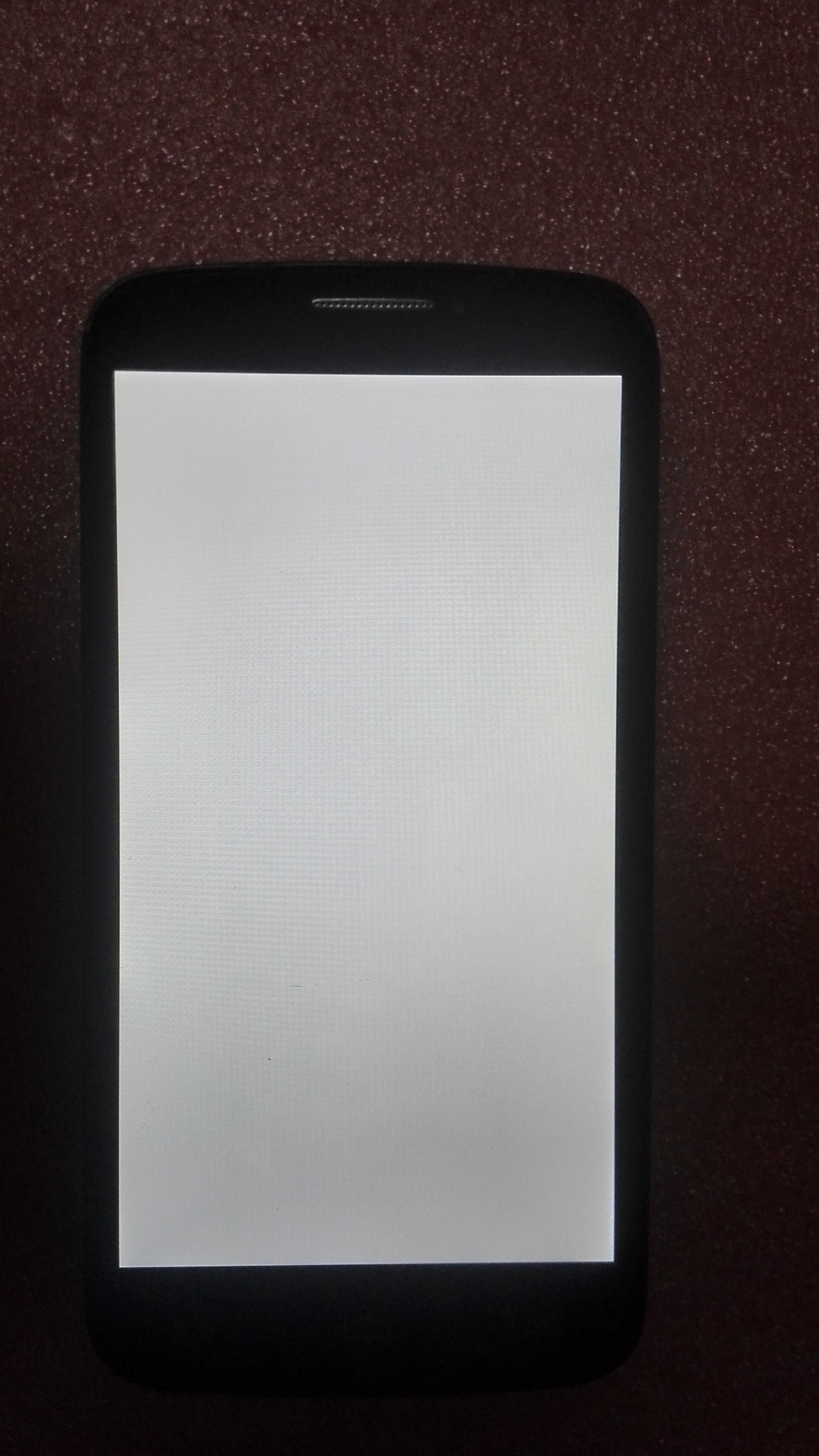

при включении телефона,звук включения и белый экран даже логотипа нету. 2 прошивками пробовал.что можно еще сделать?

Сообщение от eg13rus
сделать диагностику в СЦ, скорее всего проблема в дисплее
разбери и попробуй передёрнуть шлейф
