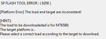

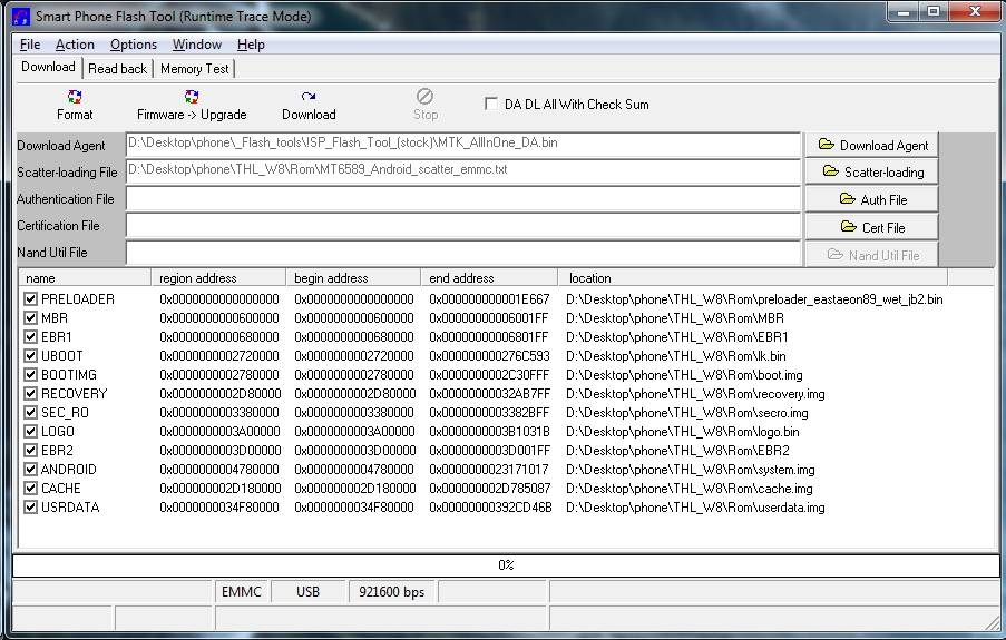

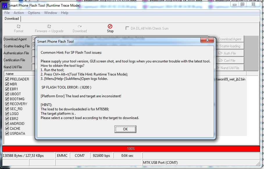

Покупал как THL W8, шил до этого CWM + GravityMod2 по инструкции для THL W8, наконец на наклейке под батареей (как и на батарее) написано THL W8. Единственное, что не помню - 4Гб или 8Гб.
Третьи может еще не все конечно, но лучше всех себя вела именно 3.12.48.0.96 из стока. Пятую пробовал одну - выдала 4023
Мод из вложения к сожалению тоже 4023
Может можно как-то прочитать/залить в нужное место значение, которое он сравнивает (как я понимаю) со своим? Load/Target не совпадают, как видно из логов
