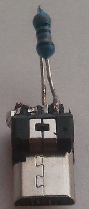

Для этого: купите micro-USB штеккер тип B, либо кабель с таким штеккером. Внимание!! проверьте, что контакт 4 в кабеле подключен. В некоторых кабелях он не используется. Далее, вам понадобится резистор с сопротивлением 301 ком (можно использовать два резистора включенных последовательно 300Ком + 1Ком). Желательно использовать резисторы с минимальным допуском (чем точнее, тем лучше).
Резистор (или пара) припаивается между выводами 4 и 5 micro USB тип B. НЕ В ТЕЛЕФОНЕ и НЕ В ШТЕККЕРЕ ВСТАВЛЕННОМ В ТЕЛЕФОН!

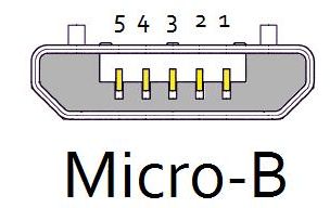

Распиновка (штеккер, вид со стороны телефона):
Желательно изолировать выводы резисторов.
