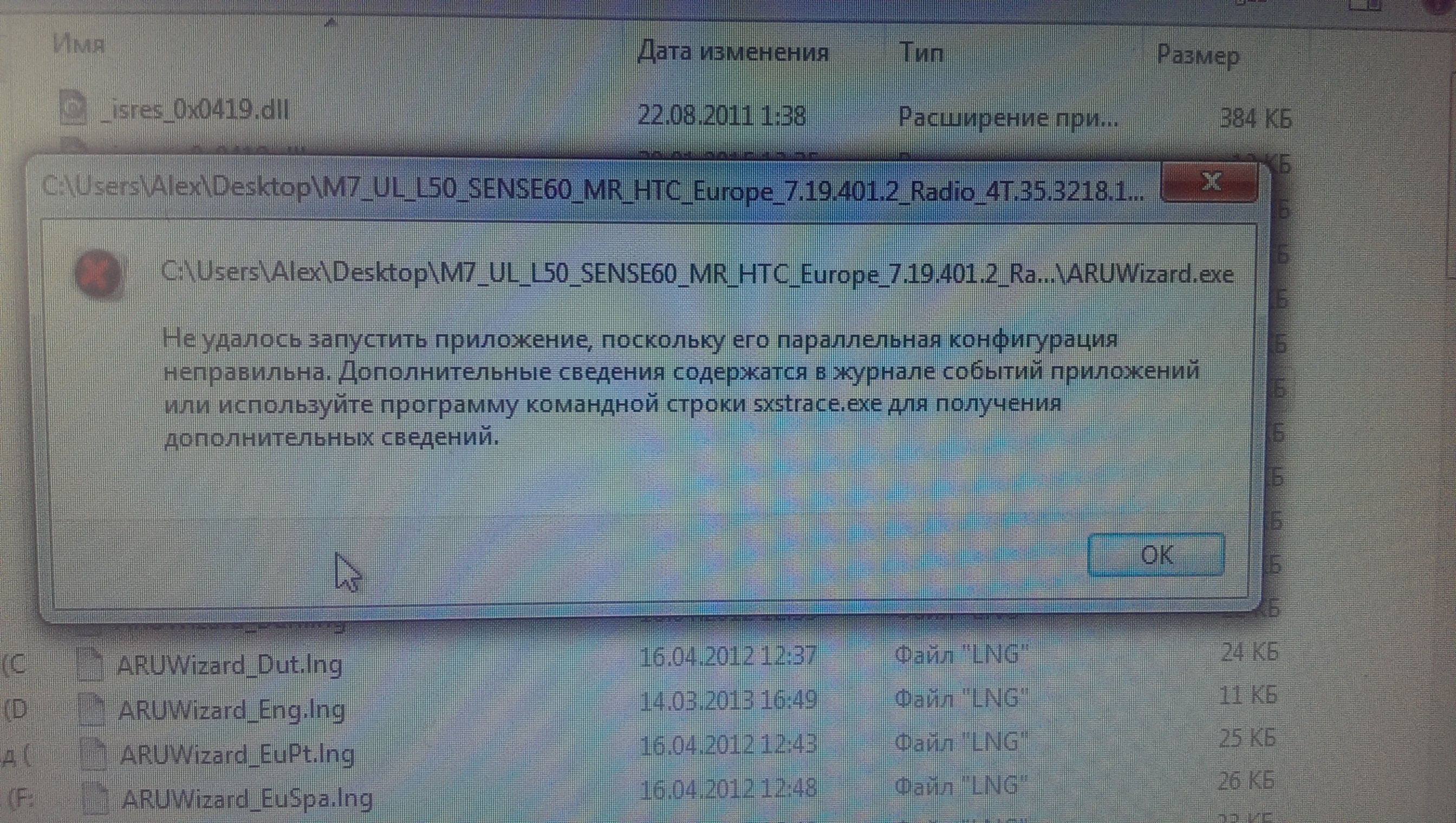

ну а какой конкретике может идти речь, если там исполняемый exe-файл? распаковываешь на ПК, подключаешь телефон в режиме Fastboot, запускаешь ARUWizard.exe
Не запускает exe.файл , выдаёт что его паралельная конфигурация не правильна

Сообщение от Алексей Харюшин
скриншот сделай, такой ошибки я никогда не встречал, попробуй ещё раз перекачать архив, если на ПК система win10 -> попробуй проделать всё на семёрке
скачивал 3 раза , стоит 7 ,
скорее всего, что проблема в твоей ОС, повторюсь, что это за ошибка - я не знаю
