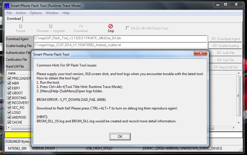

с чего такая уверенность? если ты подержал ночь на зярядке - это не значит, что она заряжена и что она вообще заряжалась, хоть и была анимация, может с контроллером что-то, может он разряжен полностью, а там что показывает тебе на экране - это фигня всё, проходил и не раз такое, но да ладно, раз ты уверен - ОК, напиши как определяется и какая ошибка в флэшере?
как определяется? ещё раз спрашиваю, что там высвечивается без разницы, и именно сразу после подключения, через секунду осле подключения он скорее всего у тебя переходит в режим зарядки и пропадает вообще из диспетчера устройств
и какая ошибка в флэшере? напиши номер, если вообще не стартует прошивка
в общем я все сделал! сбросил до заводских и почистил кэш, запустил флеш тол и грузанул прошивку на тел.!проблема была в гребаном разьеме тел.! спасибо большое что обратили внимание на мою проблему)) Побольше бы таких людей
