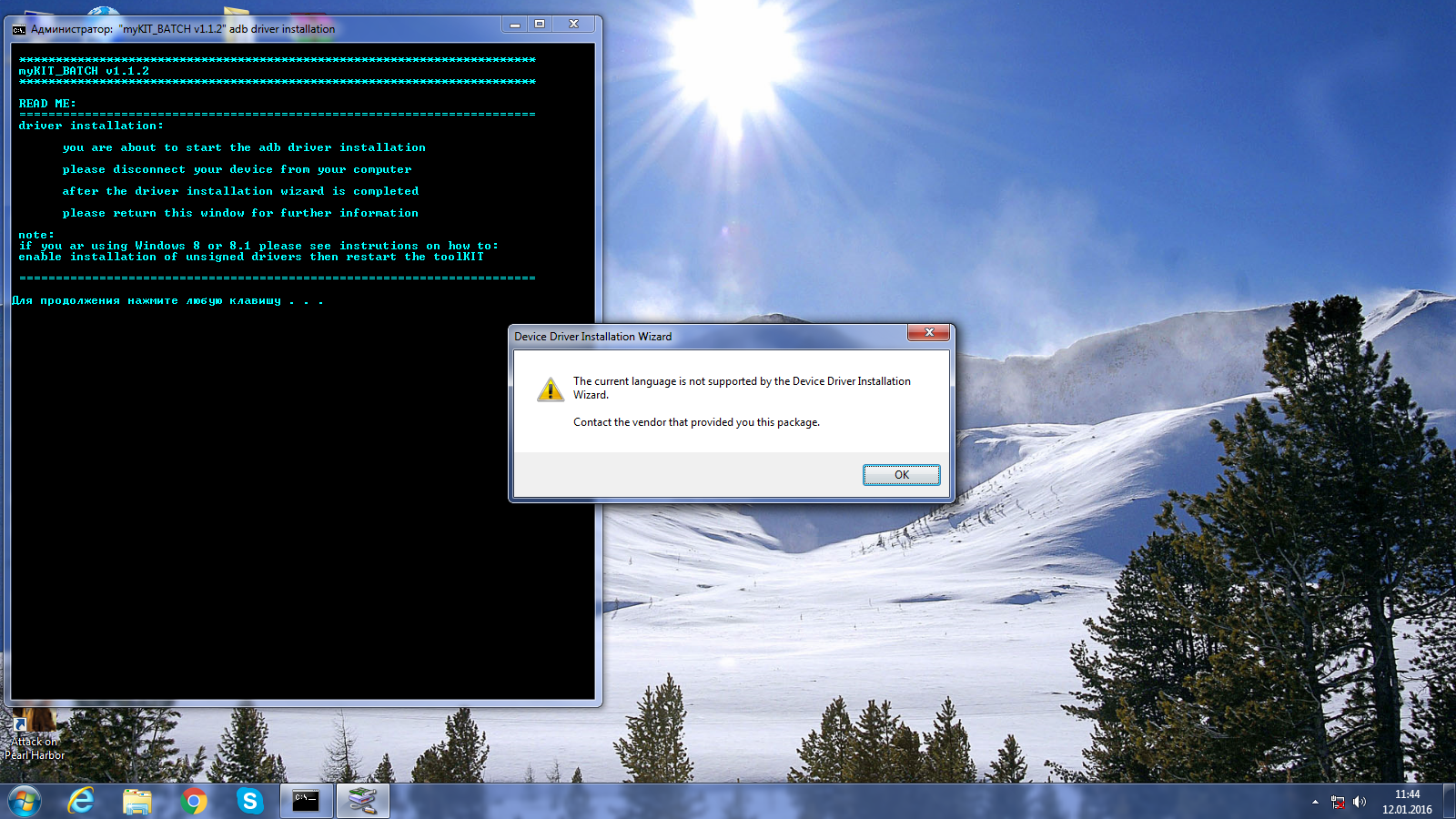

В общем вроде как всё пошло..после первого ввода ACCEPT выбрал 1, а потом всё.... для продолжения нажмите любую клавишу..нажимаю..вылезает окно The current language is not supported by the device driver instalation wizard
можешь сделать скриншот? я что-то не пойму причём тут язык твоей ОС к установке драйверов

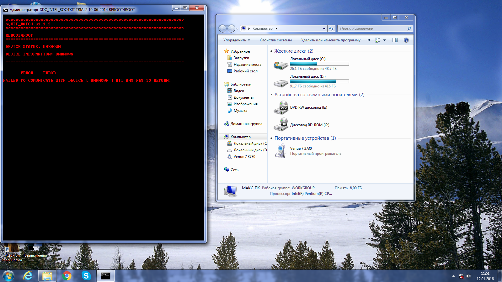

После закрытия всплывающего окна на первом скрине пару раз жму энтер..меню идёт дальше но как я понял девайс уже невидим для проги
Всё последующие окна уже красные

Сообщение от Sinoptic
Я так понял у парня здесь была такая же проблема
проблема в том, что не установлены драйвера, а установщик почему-то не хочет у тебя запускаться (на твоей ОС)
В общем разобрался...всё получилось,не было MTP драйвера,хотя окно с языком на систему всё равно выходило,но в итоге всё ок,огромное спасибо
