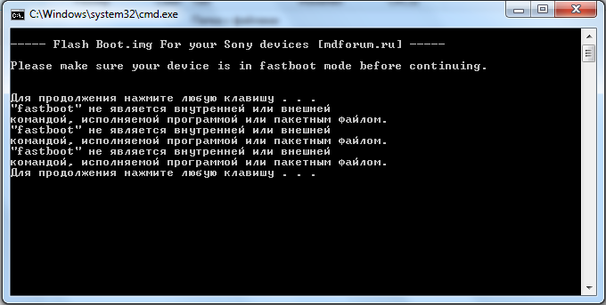

НА 4 ПУНКТЕ ВЫЛЕТАЕТ, fastboot не является внутренней или внешней командой, исполняемой программой или пакетным файлом.
Что я делаю не так?

Сообщение от чайничек
Что я делаю не так?
вы скорее всего запускаете файл из архива, а его нужно распаковать
Нет,я его вытащила из архива и поместила отдельно в папке с
с чем? со всеми файлами? сделайте скриншот папки, мне смутно верится...
