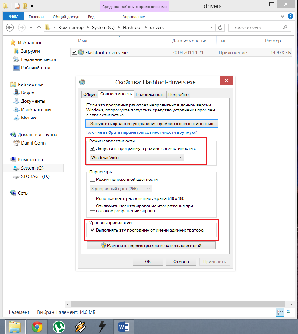

выбери модель M2 и пробуй разблокировать, не обращай внимания, что там что-то написано о прошивке, тем более ты ничего не теряешь, просто код может не подойтиСообщение от AHNNRBEСобственно я заставил Flash Tool лицезреть мой девайс. Пришлось повозиться с восстановлением винды через Акронис, заново установить сам Flash Tool (предпоследний) и дрова (после всё-равно моя сонька не просматривалась, даже MyPhoneExplorer не хотел определять устройство, хотя Sony PC Companion определяло на ура, естественно). Накатил вручную ADB дрова, и о чудо!!!!!, моё тело тут как тут, причём везде выявилось......... Ну это уже типа пролог. Далее, не могу bootloader разблокировать первым способом, нет выбора устройства и соответственно окна "Bootloader Unlock Wizard" после пункта 5. Очередной тупик...... Второй способ тоже вряд-ли уместен, так как там нет выбора моего девайса, только Xperia M2, где ниже сообщает: Important note! In order to unlock your Xperia™ M2 you need to be on software version 18.3.C.0.37. Also beware that booting this device the first time after unlocking the boot loader may take a long time. Моя же версия 18.3.1.B.1.8. В общем, до эпилога не дотянул, очередной тупик........ Может есть какое решение или подсказка?
