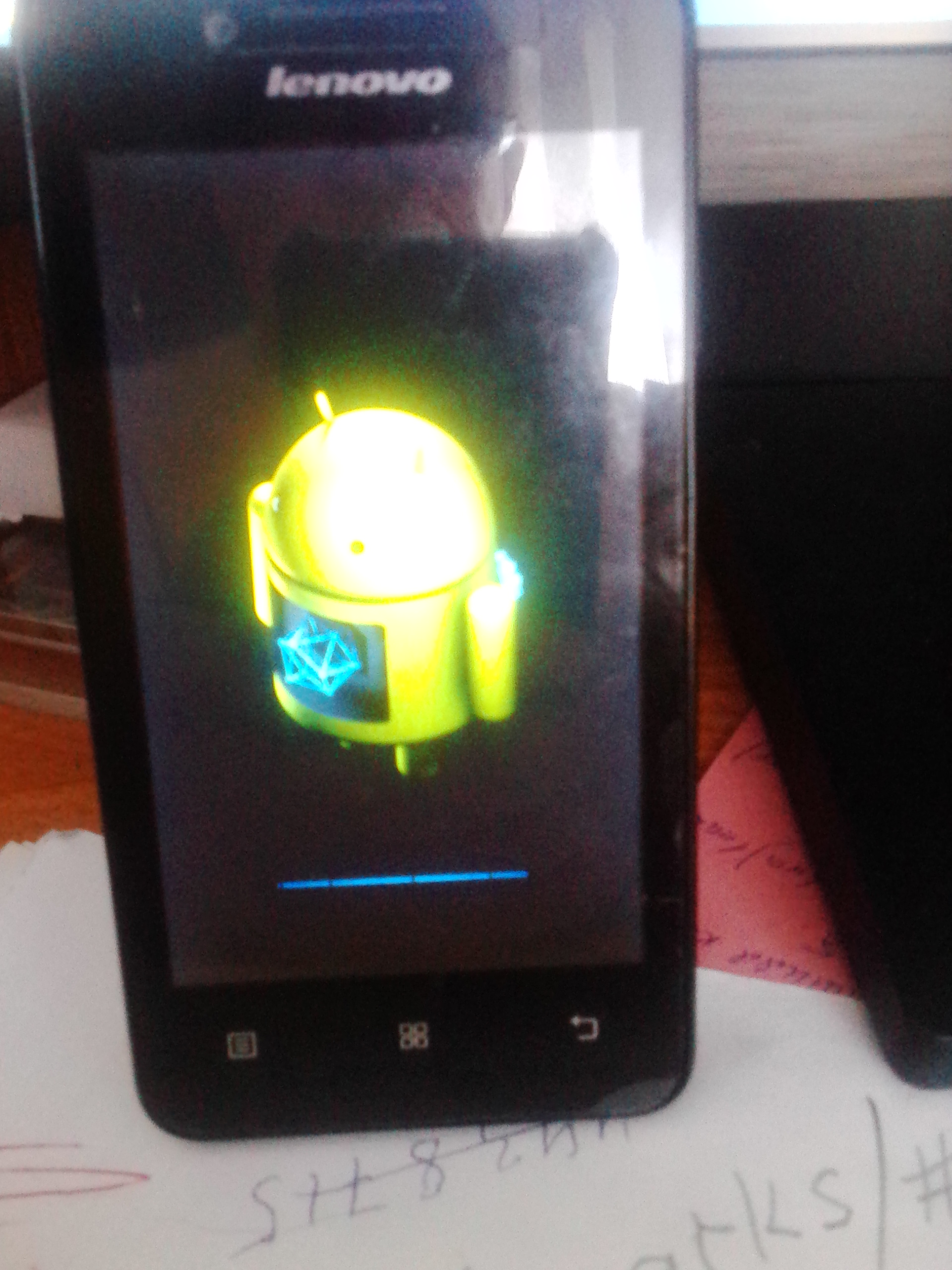

Подскажите пожалуйста, решил на Lenovo A 319 скинуть на заводские настройки. После нажатия на кнопочку ОК появился андроид и вот уже часов 6 не исчезает. Что можно сделать. Заранее благодарен.

Сообщение от che-vik
заводские настройки
если вайпы не помогут-прошивай,батарею заряди для начала

А я и прошиваю при выключенном, когда ставлю программу в ожидание подключаю выключенный телефон появляется этот андроид и все, никакой загрузки на прошивку

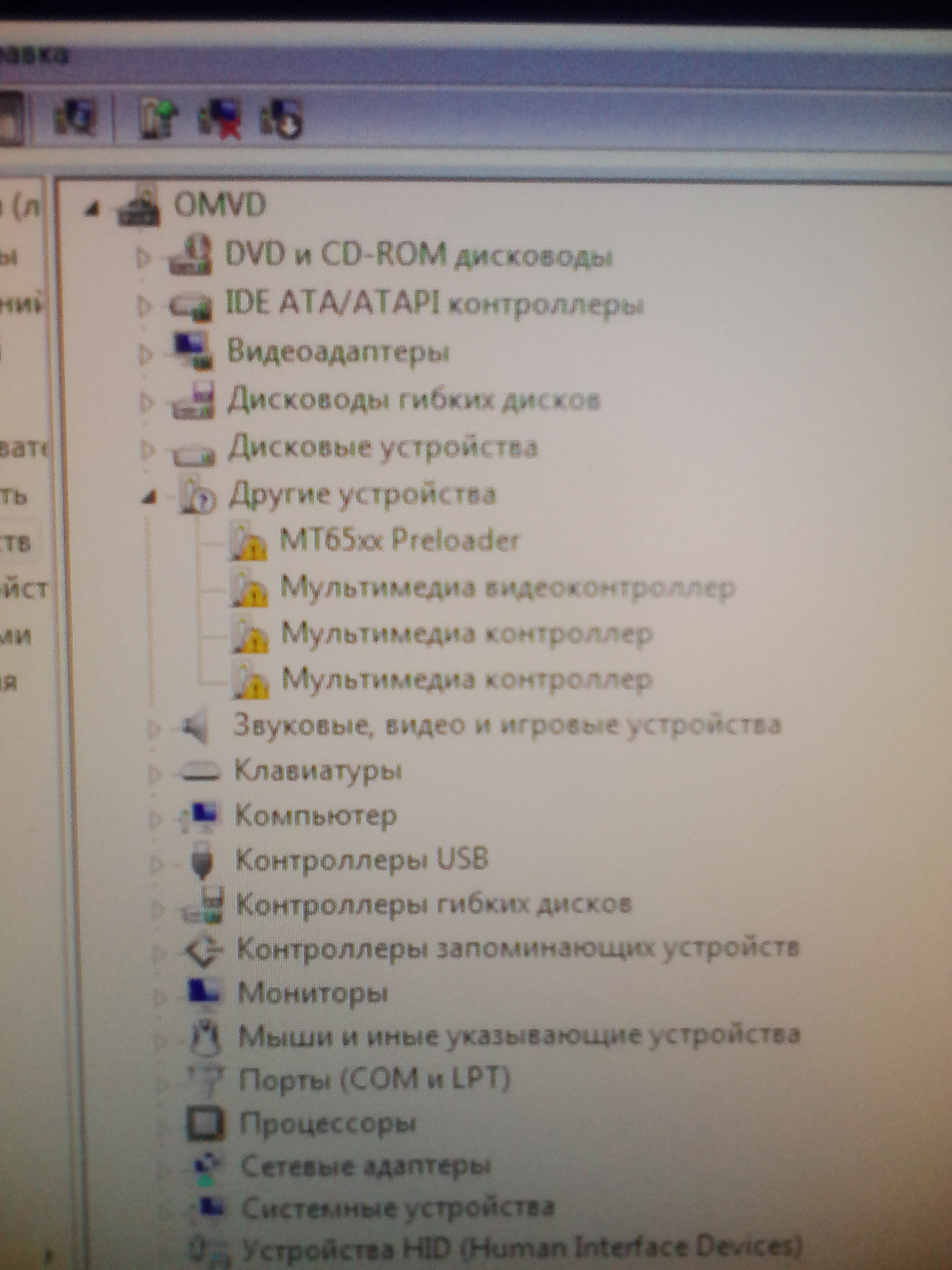

При подключении телефона он появляется в диспетчере задач , но загрузки на прошивку нет
выложи скриншот с диспетчера устройств, определяться он у тебя должен как Preloader в Com-портах
может программа не рабочая
нет!
14.02.2016, 07:39
che-vik
Регистрация:
19.12.2014
Сообщений:
17
Репутация:
0
Сообщение от Fish
УРА. Спасибо огромное всем, Все получилось. Еще раз огромное спасибо.
