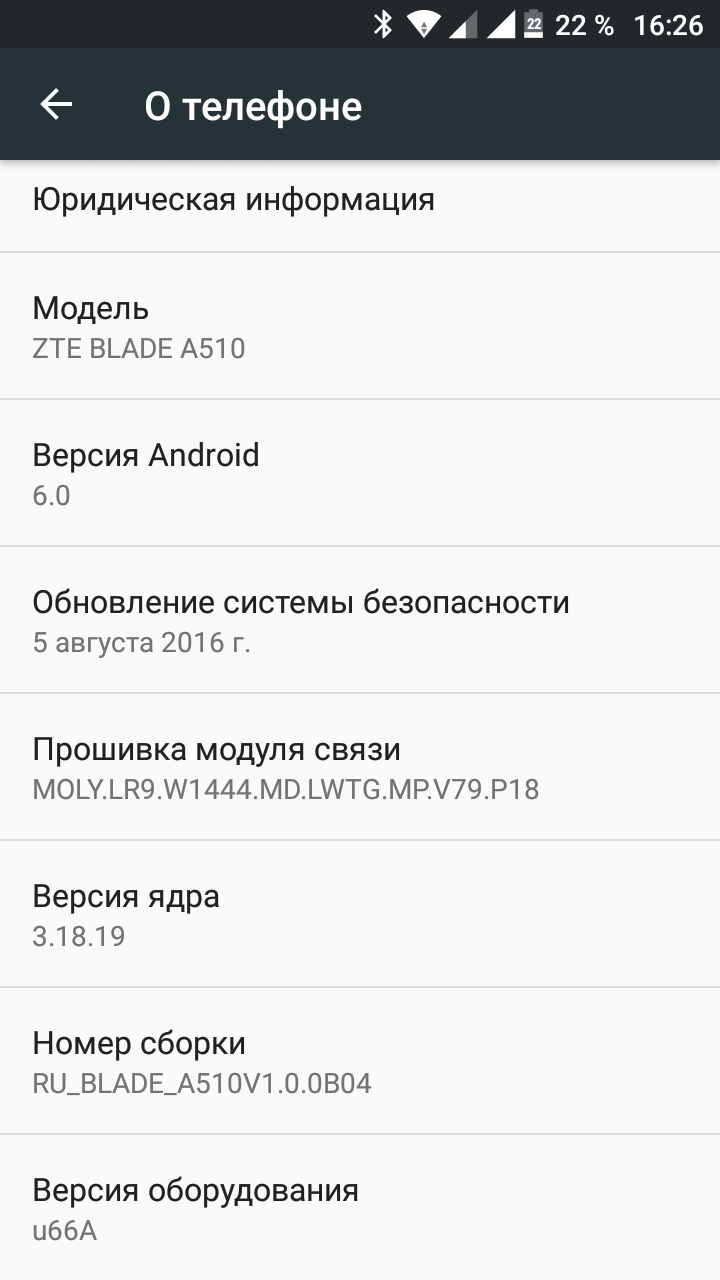

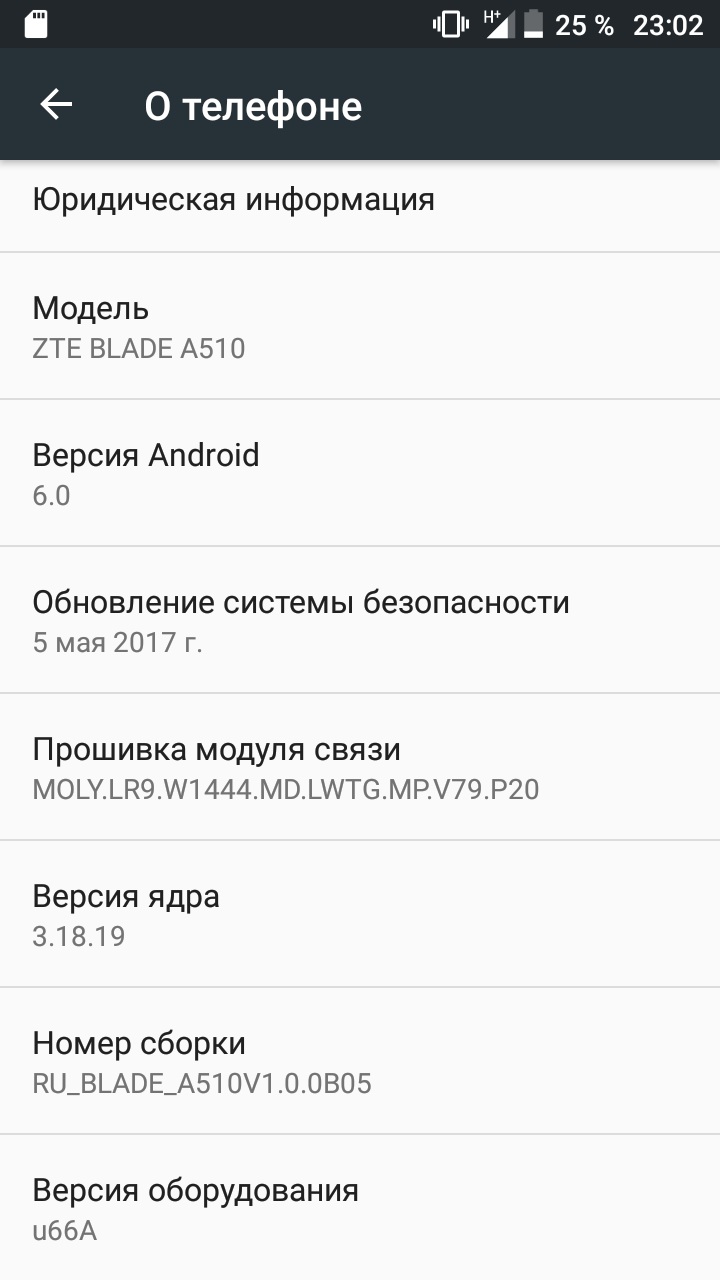

Сообщение от Fish кто? кого? номер сборки прошивки в студию на данный момент у меня версия обновилась до ru b05 но все равно в рекавери незаходит уже просто в шоке !!! что качать и тд
Сообщение от Тонечка Борт на данный момент у меня версия обновилась до ru b05 но все равно в рекавери незаходит уже просто в шоке !!! что качать и тд напиши полный номер сборки или сделай и выложи скриншот
Сообщение от Тонечка Борт вот это помогло зашло в рекавери !сейчас гляну есть ли рут! если установишь архив с SuperSU из TWRP рут будет 100%
Сообщение от Fish если установишь архив с SuperSU из TWRP рут будет 100% да да всё есть !!!юхууу спасибо большое
