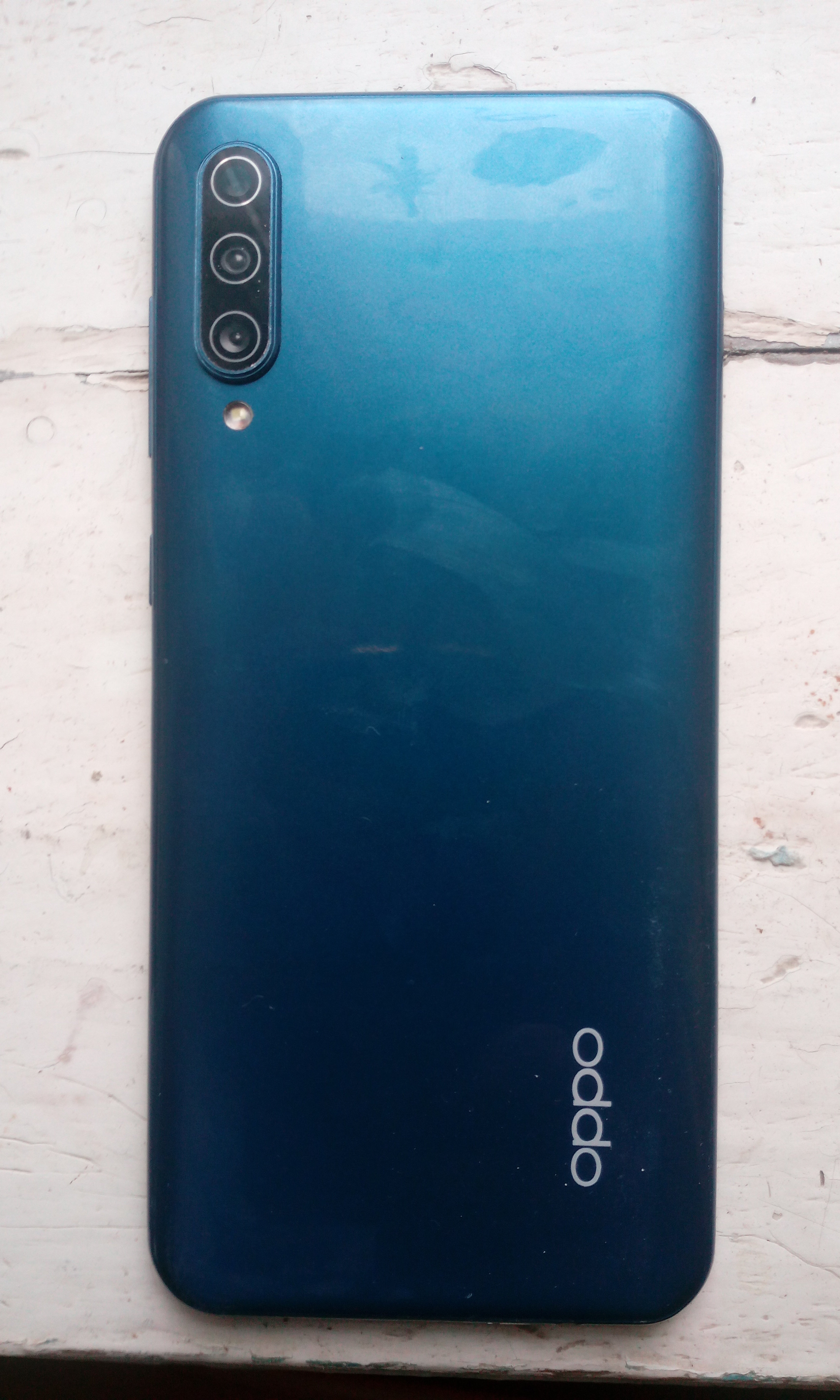

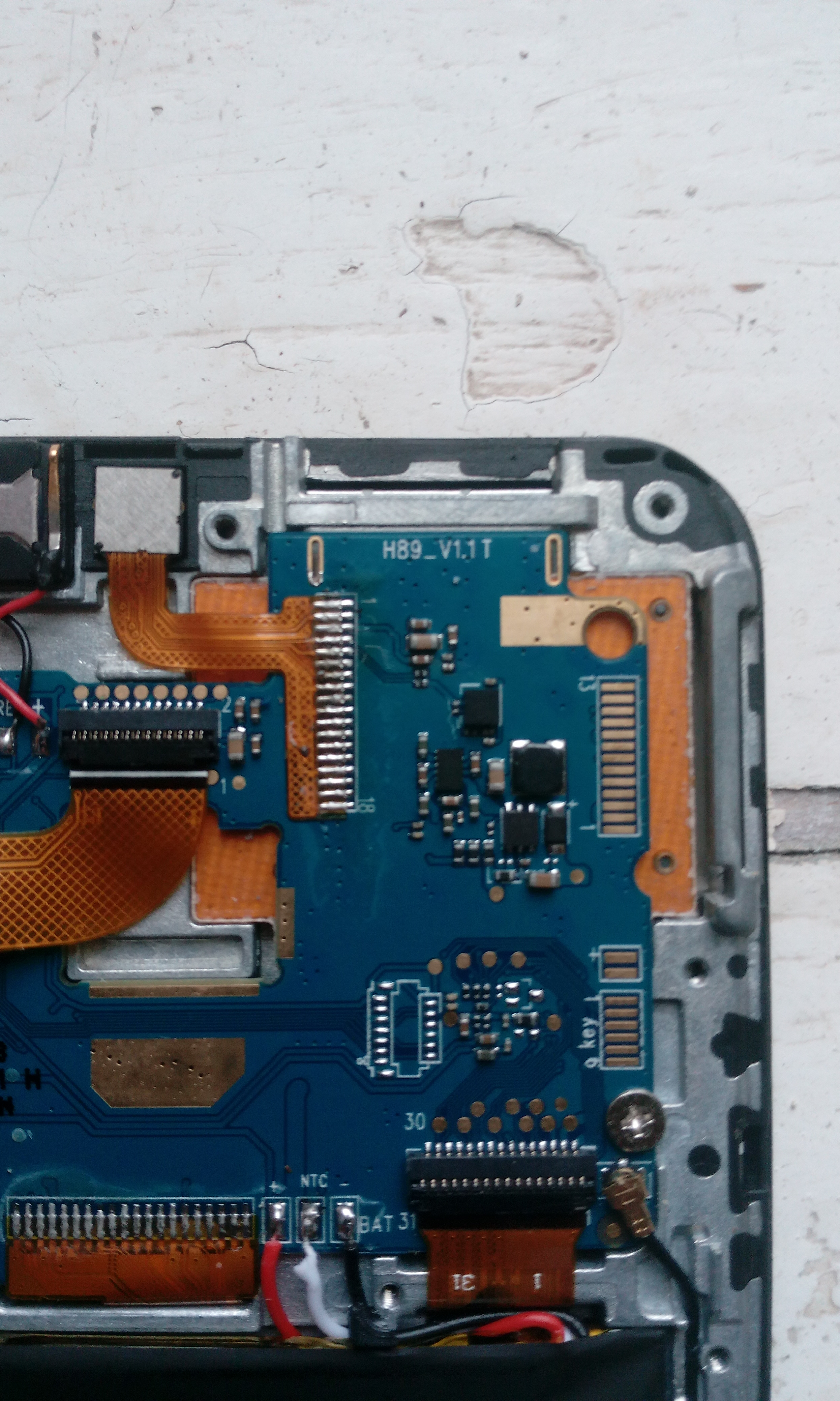

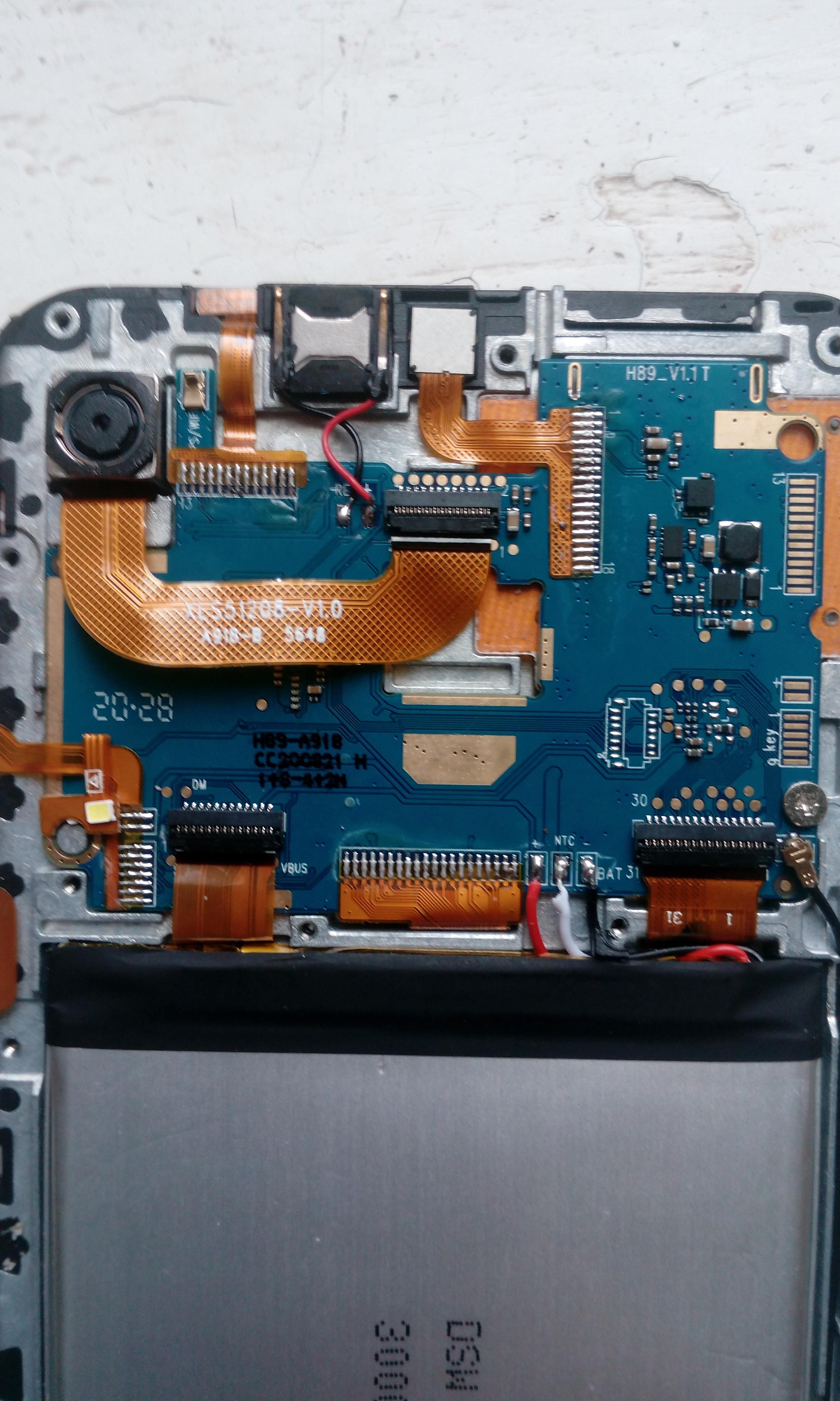

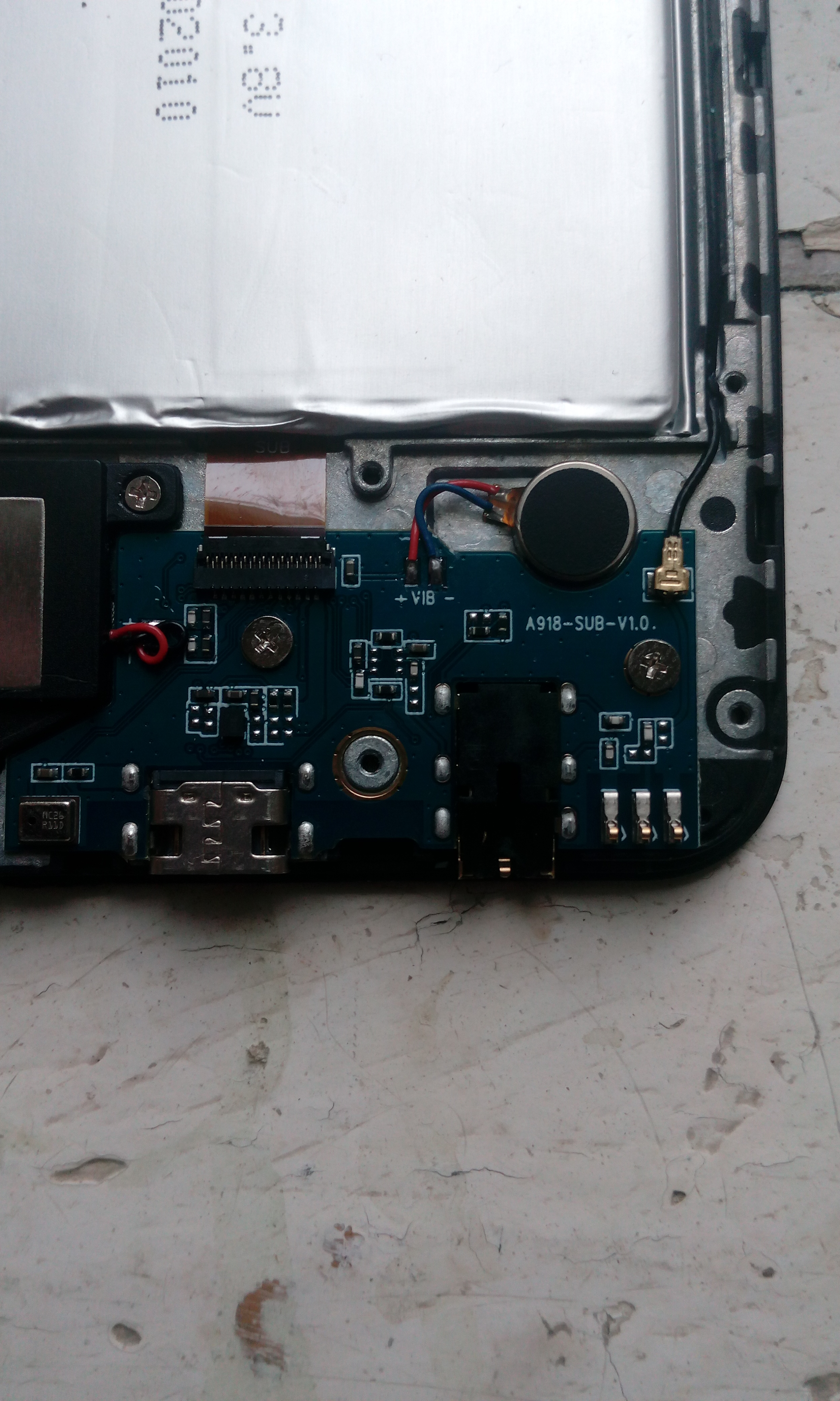

нужна прошивка,какой-то китайский OPPO,оригинальная прошивка:
alps.l1.mp6.v2.19_boway6580.weg.gm.l_p8
custom build version h18_a918_v12_20201010
после прошивки стал кирпичом,пробовал разные прошивки,прошивается,но загорается только подсветка,компом определяется как f11pro,можно просмотреть содержимое телефона,и больше ничего
