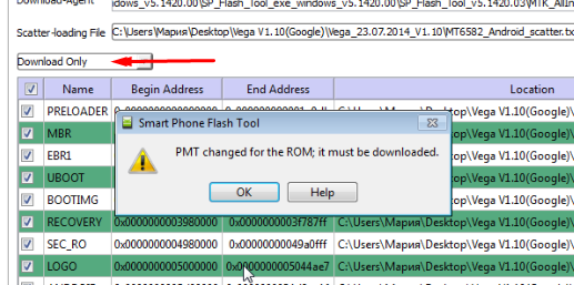

http://skrinshoter.ru/s/091217/MqiySPWo?a
http://skrinshoter.ru/s/091217/xCoHEgpp?a
пытаюсь перепрошить , вот чтопишет подскажите на скриншотах все показал

Сообщение от Wolt1488
смени режим прошивки на Firmware-Upgrade, вот тут
p.s. скриншоты в следующий раз заливай на форум (расширенный режим ответа -> прикрепить файл)
