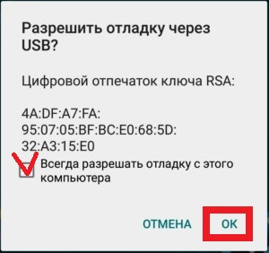

1. Прошиться начисто *25 прошивкой. | ссылка на прошивку | ссылка на тему с флешером, инструкцией и т.д. (если этого не сделать, получить рут скорее всего не получится т.к. вы обновлялись до 25 прошивки по "воздуху") 2. Включить телефон, произвести начальные настройки. Зайти в Настройки - О телефоне (О устройстве) и там тапнуть пальцем 7-8 раз по Номеру сборки прошивки, должно будет выскочить сообщение о том, что вы стали разработчиком. 3. Зайти в Настройки -> Опции разработчика и поставить галочку на против пункта "Отладка по USB" (сделать это обязательно!) 4. Подключить смартфон к компьютеру и установить драйвера с помощью установщика из архива adb-fastboot-setup-1.3.zip (все архивы во вложении к этому посту) 5. Скачать архив rootkitXperia_20140719.zip, распаковать. Запустить файл install.bat, в этот момент смотреть на экран смартфона! должно будет выскочить такое окно:

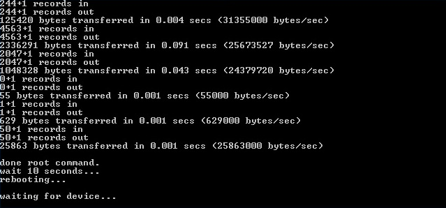

обязательно! поставить галочку на против пункта "Всегда разрешать отладку с этого компьютера" и нажать OK, скрипт отработает с ошибками, не обращаем на это внимания и просто закрываем консоль. Важно! если в консоли пишет waiting for devices - переустановите драйвера

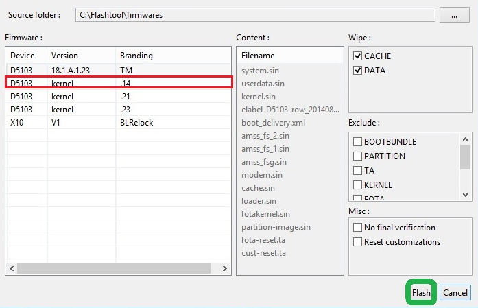

7. Выключаем смартфон. Зажимаем кнопку уменьшения громкости и подключаем к компьютеру. 8. Запускаем Flash Tool, жмём на "молнию" и выбираем режим Flashmode 9. В списке должны быть видны два ядра (и возможно прошивка, если вы её не удалили из папки), пример:
10. Выбираем ядро от *14 прошивки и жмём кнопку Flash, прошьётся ядро. 11. Отключаем телефон от ПК и включаем. ТУТ ВАЖНО!!! Экран не будет работать, всё будет делаться на ощупь, главное не паниковать . Подождать немного и подключить телефон к компьютеру. 12. Запустить файл install.bat из папки rootkitXperia_20140719, если всё сделано правильно, то скрипт отработает и в конце телефон перезагрузится.
13. Отключаем телефон от ПК. Ждём пока телефон полностью "включится" (видеть мы это не будем, просто немного ждём). Затем полностью выключаем телефон таким образом: зажимаем кнопку ЗВУК ВВЕРХ и ПИТАНИЕ, держим около 7-8 секунд, вы должны будете почувствовать одну вибрацию, после чего телефон выключится. 14. Зажимаем кнопку уменьшения громкости и подключаем телефон к ПК. Запускаем Flashtool, выбираем flashmode, жмём на молнию и прошиваем *25 ядро от своей прошивки обратно, после чего телефон включится без проблем с root'ом на борту.
