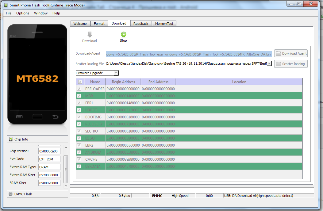

так не двигается ж ничего. или оно так и должно ничего не двигаться? сколько по времени процесс может занимать??? выкладываю фото с запущенной программой, стоит уже минут 15

может до утра оставить так??

Сообщение от Олеся Скрынникова
лол. а вы аппарат подключили выключенный? вообще-то программа ожидает подключения устройства в выключенном состоянии и если был установлен драйвер то прошивка начнётся. плюс на скриншоте видно что файлы не загружены вообще, напротив каждого раздела прошивки должен быть путь к файлу, после загрузки scatter-файла, они проставляются автоматически. Здесь же все написано https://mdforum.su/showthread.php?p=78787

Сообщение от Brick Top
ну конечно выключенный вставляла. да по разному делала. и кнопки громкости нажимаю в разных вариантах. как вытаскиваю и подключаю заново выскакивает окно с ошибками. если планшет теперь вообще не включатся значит драйвера установились и каким тто образом он связался с компом,так????
Если после загрузки scatter-файла во Flash Tool и нажатия кнопки Download, программа переходит в режим ожидания планшета, а после того как вы подключаете выключенный планешт к ПК, прошивка не стартует, значит, в 99% случаев, проблема в драйверах. похоже вы их так тупо и не установили.
