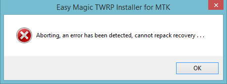

Решил создать TWRP для Irbis TG79, MTK8312, Андроид 4.4.2, в конце вот такая ошибка:
как её исправить?
портируй себе рекавери самостоятельно по этой инструкции Как портировать кастомное рекавери Carliv Touch Recovery v3.3 (KitKat) на MediaTek функций столько же, как и у TWRP и тоже сенсорное
чуть сложнее, но можно попробовать) если получится- отпишусь)

Сообщение от Август Константиноп
если не получится - я смогу помочь, как у меня будет время, только все необходимые файлы зальёшь на форум

Сообщение от Fish
не получается( видимо сказывается пока, что малое количество опыта..(
залей в архиве файлы boot.img, recovery.img из стоковой прошивки и текстовый файл с картой блоков, тогда я попробую собрать рекавери для тебя

Сообщение от Fish
Вложение 96149 Буду очень признателен, если у вас получится( Сорри за отнимаемое мной время,но дальше распаковки образов и редактирования части файлов из рамдиска у меня дело не идёт( Заранее спасибо))
