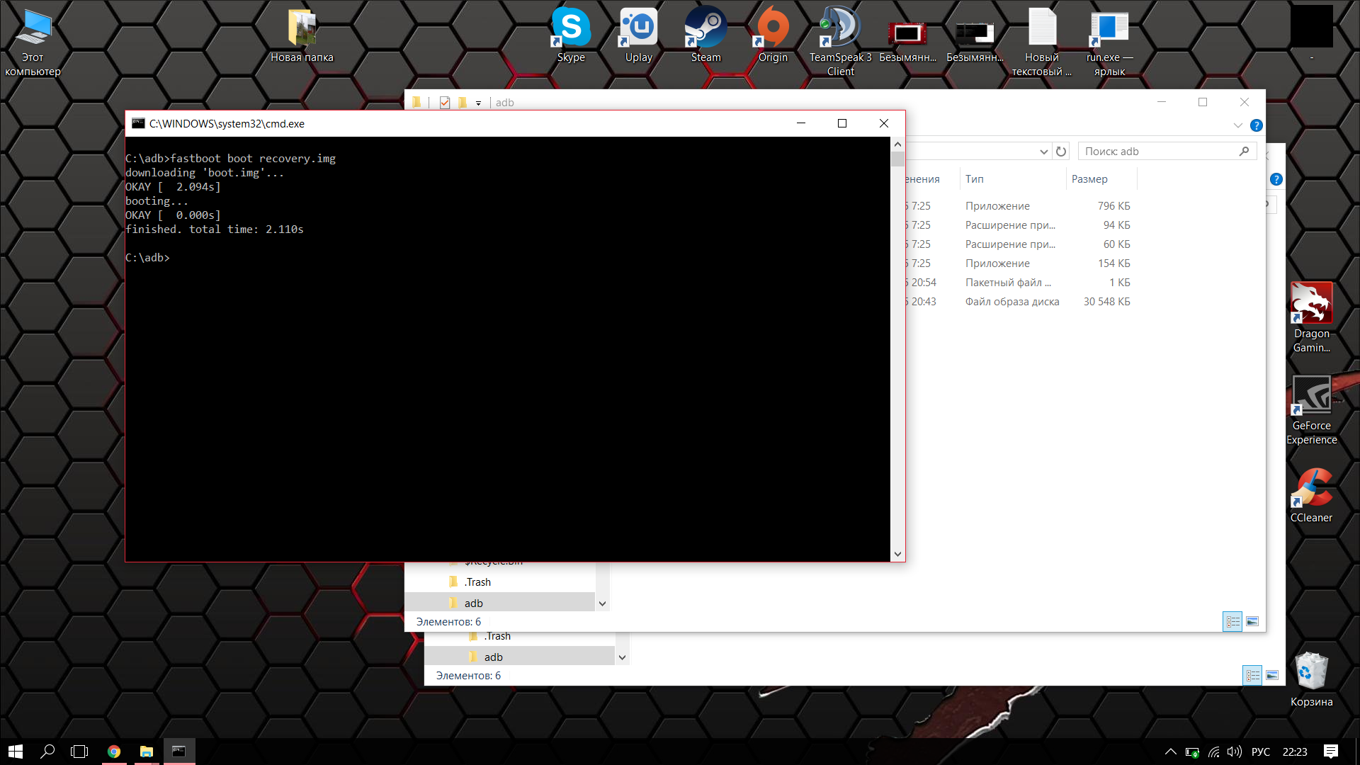

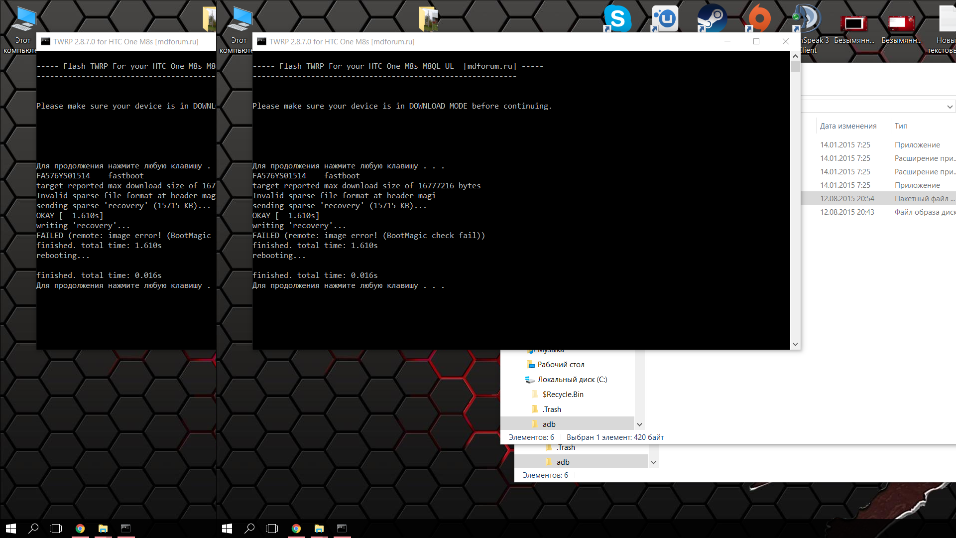

читал, и что? ты же пытался его прошить батником, а я тебе написал что нужно ввести для того, чтобы рекавери загрузилось на телефоне единоразова, специально перечитывал тему на XDA-Developers и искал решение твоей ошибки "BootMagic check fail", так вот там люди писали, что рекавери никак не получилось прошить, но единоразова получалось запустить, для того, чтобы установить архив с SuperSU этого достаточно
есть вопросы? да и система какая на ПК? если win10, скачай архив из вложения к посту, распакуй его и замени все файлы в папке с twrp

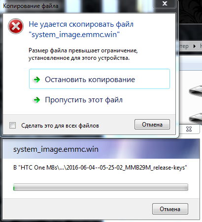

как ты сможешь восстановиться из бэкапа сделанного в TWRP, если оно у тебя не прошивается, просто нет слов, без комментариев
