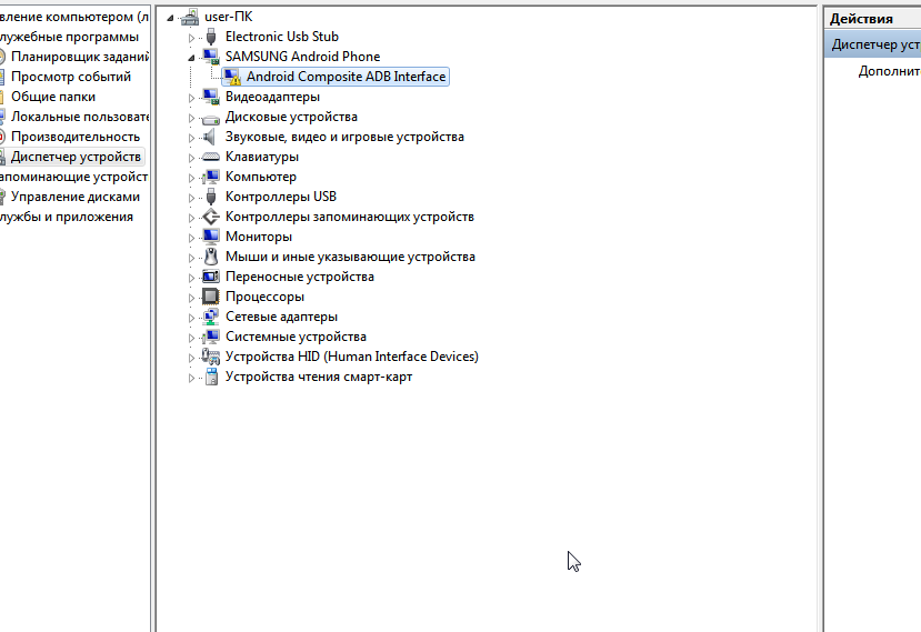

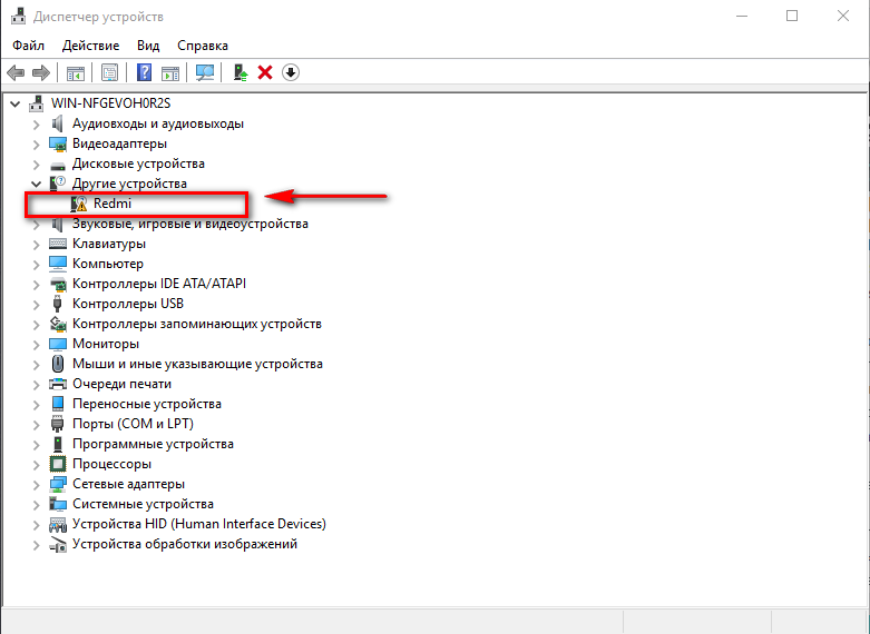

1. Открыть диспетчер устройств (в панели управления) и найти своё устройство (имя может быть разным, чаще всего просто написано Android). Мой Xiaomi Redmi note 2 определился как Redmi.
Вложение 98346

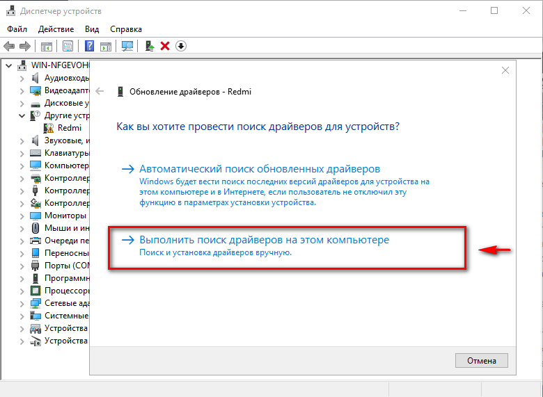

2. Кликнуть правой кнопкой мыши по устройству и выбрать "Обновить драйвер", затем в открывшемся окне выбрать "Поиск драйверов на этом компьютере"
Вложение 98345

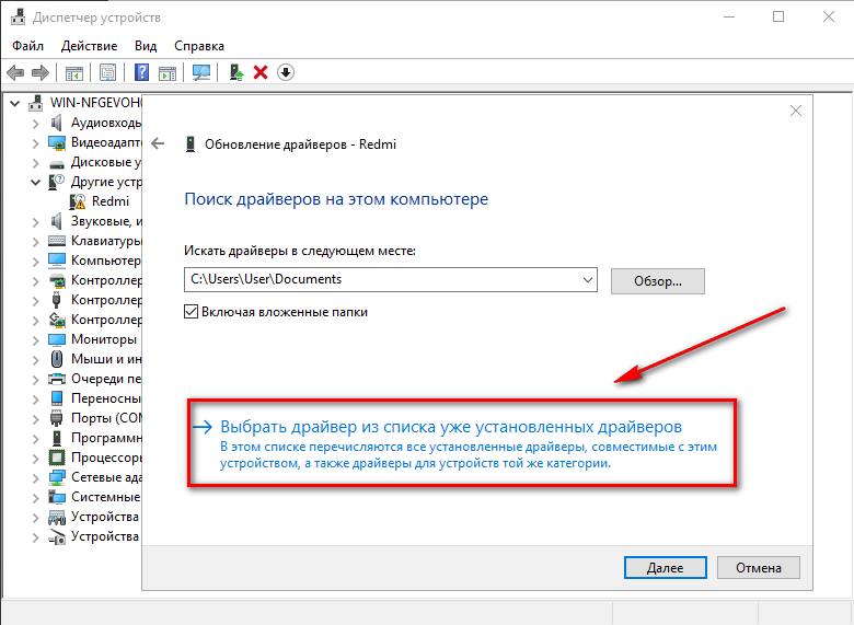

3. Далее выбрать "Выбрать драйвер из уже установленных драйверов"
Вложение 98347

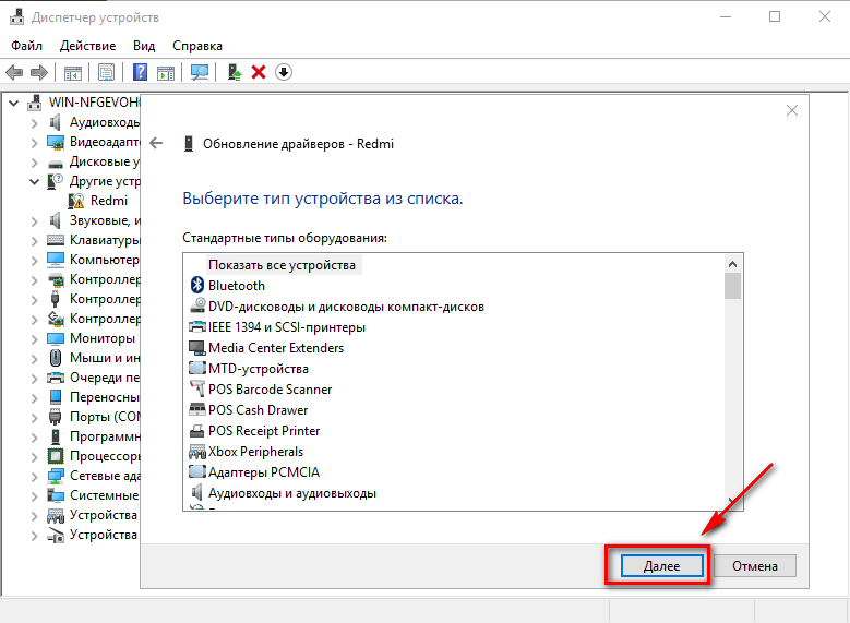

4. В следующем окне просто нажать "Далее"
Вложение 98348

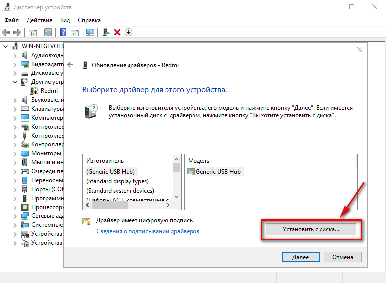

5. Далее нажать на "Установить с диска"
Вложение 98349

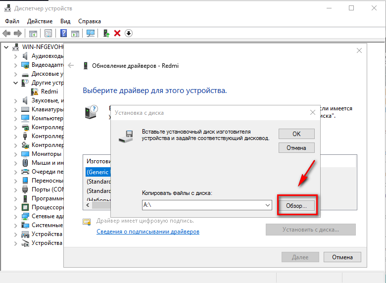

6. В окошке "с дискеткой" нажать на кнопку "Обзор"
Вложение 98350

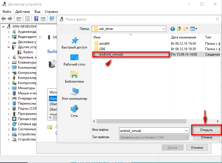

7. В проводнике зайти в папку usb_driver (куда вы её там распаковали) и выбрать файл *inf с драйвером.
Вложение 98351

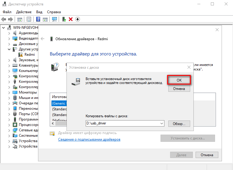

8. Выскочит снова окно "с дискеткой". Нажать "OK".
Вложение 98352

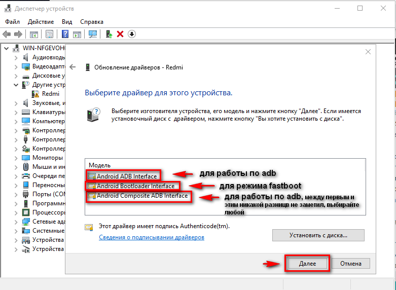

9. Выбрать драйвер и нажать "Далее"
Вложение 98353

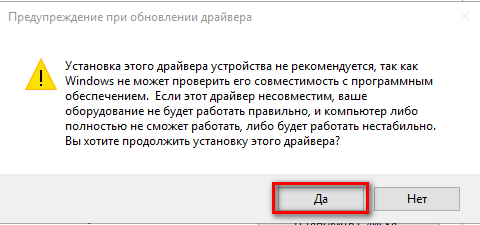

10. Выскочит предупреждение аля "драйвер не тестировался с вашим оборудованием бла бла бла...." Жмёте уверено на ДА
Вложение 98354

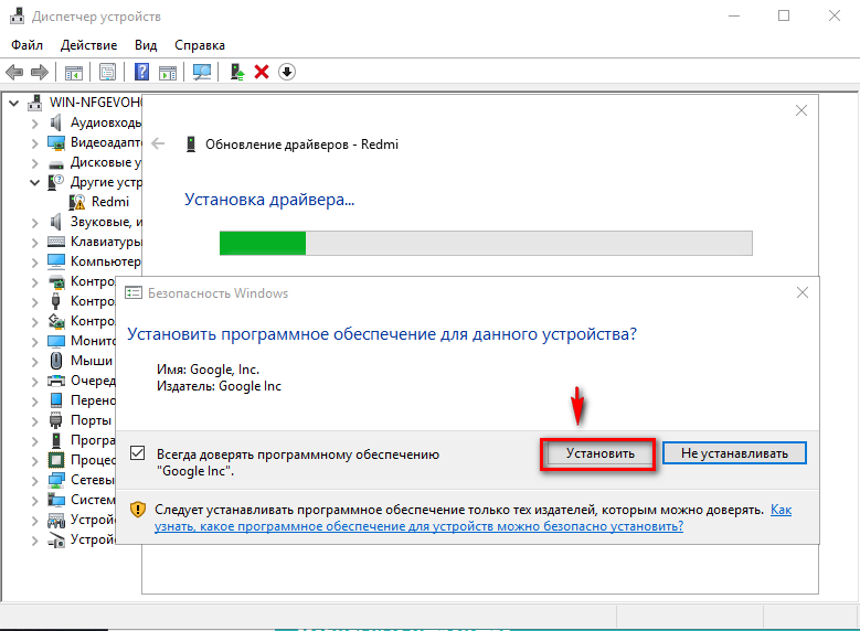

11. В следующем окошке нажать на "Установить"
Вложение 98355

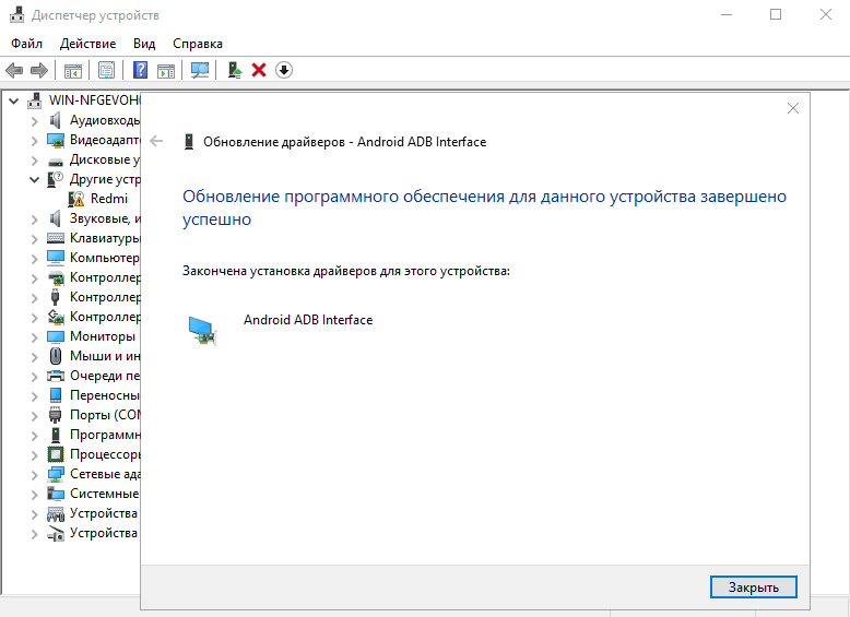

12. Жмём "Закрыть" и проверяем как определяется устройство теперь.
Вложение 98357Вложение 98356

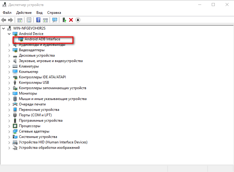

ПРУФ, что мой Xiaomi стал виден по adb:
Вложение 98358

- если по adb виден телефон, но вы его к примеру перезагрузили в fastboot (командой adb reboot bootloader или же комбинацией зажатия кнопок) и он перестал быть виден по команду fastboot devices или в какой-то из программ -> откройте диспетчер устройств, выполните пункты 1-3, в 4 окошке выберите в самом вверху списка Android или же, если выскочит сразу список драйверов выберите любой драйвер, где есть в имени bootloader и согласитесь с его установкой.
