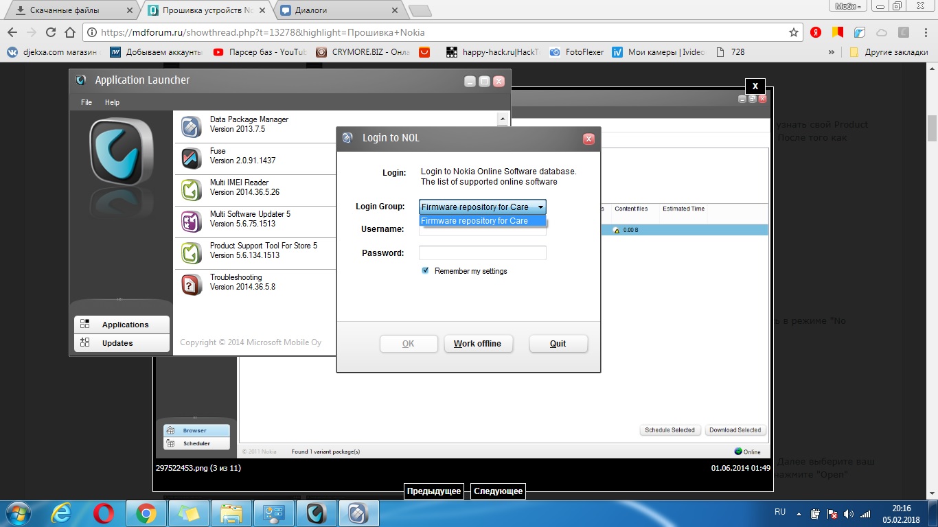

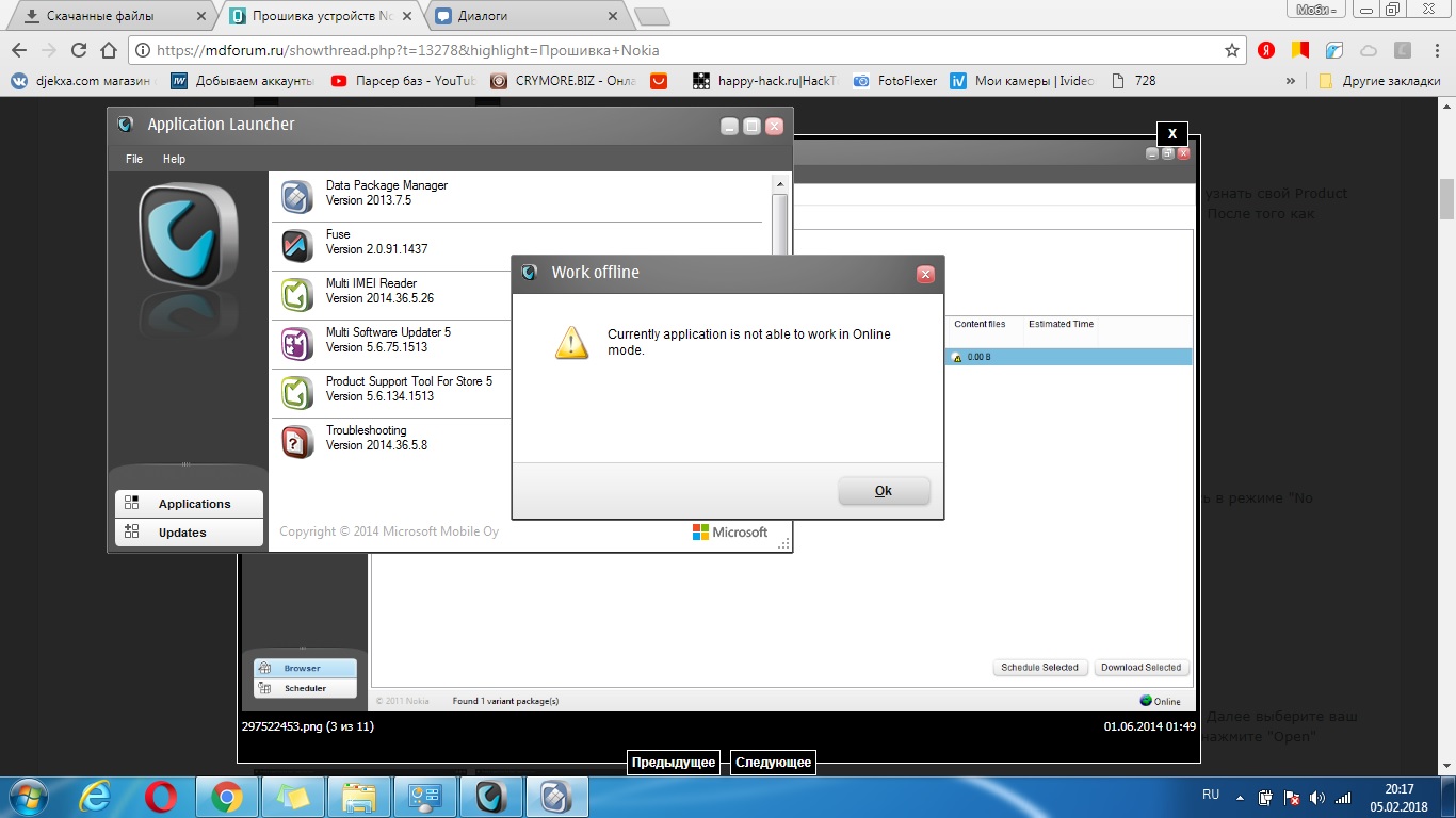

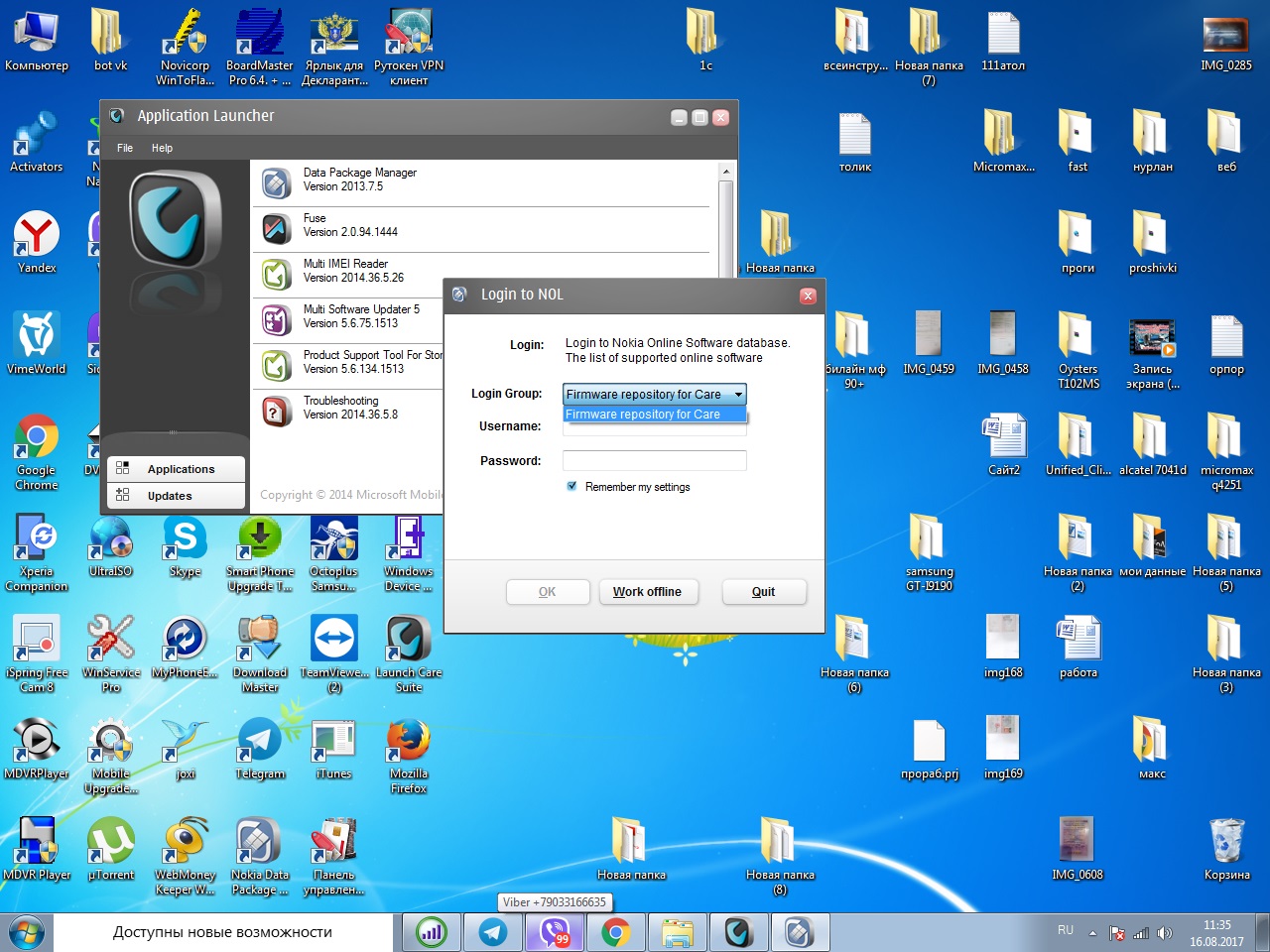

всё делается с помощью Nokia Care Suite, NaviFirm тебе получается не нужна, так как прошивка уже у тебя есть
