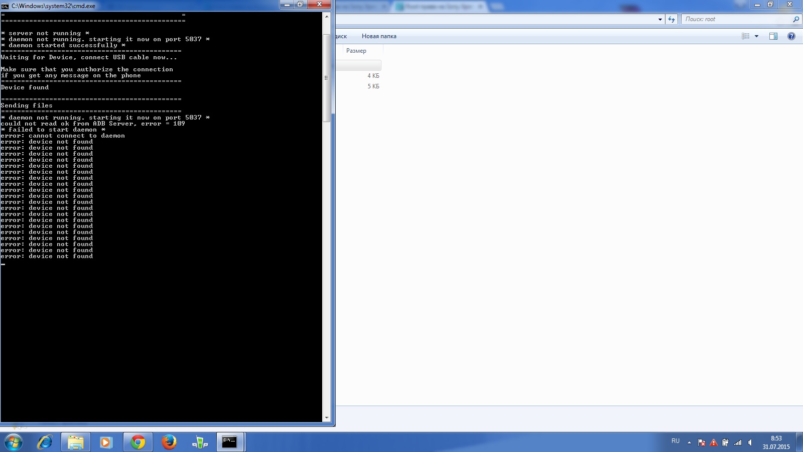

а ты разве не видишь что у тебя в логе написано? ты adb драйвер не установил или не включил отладку, скрипт не видит твоего телефона
