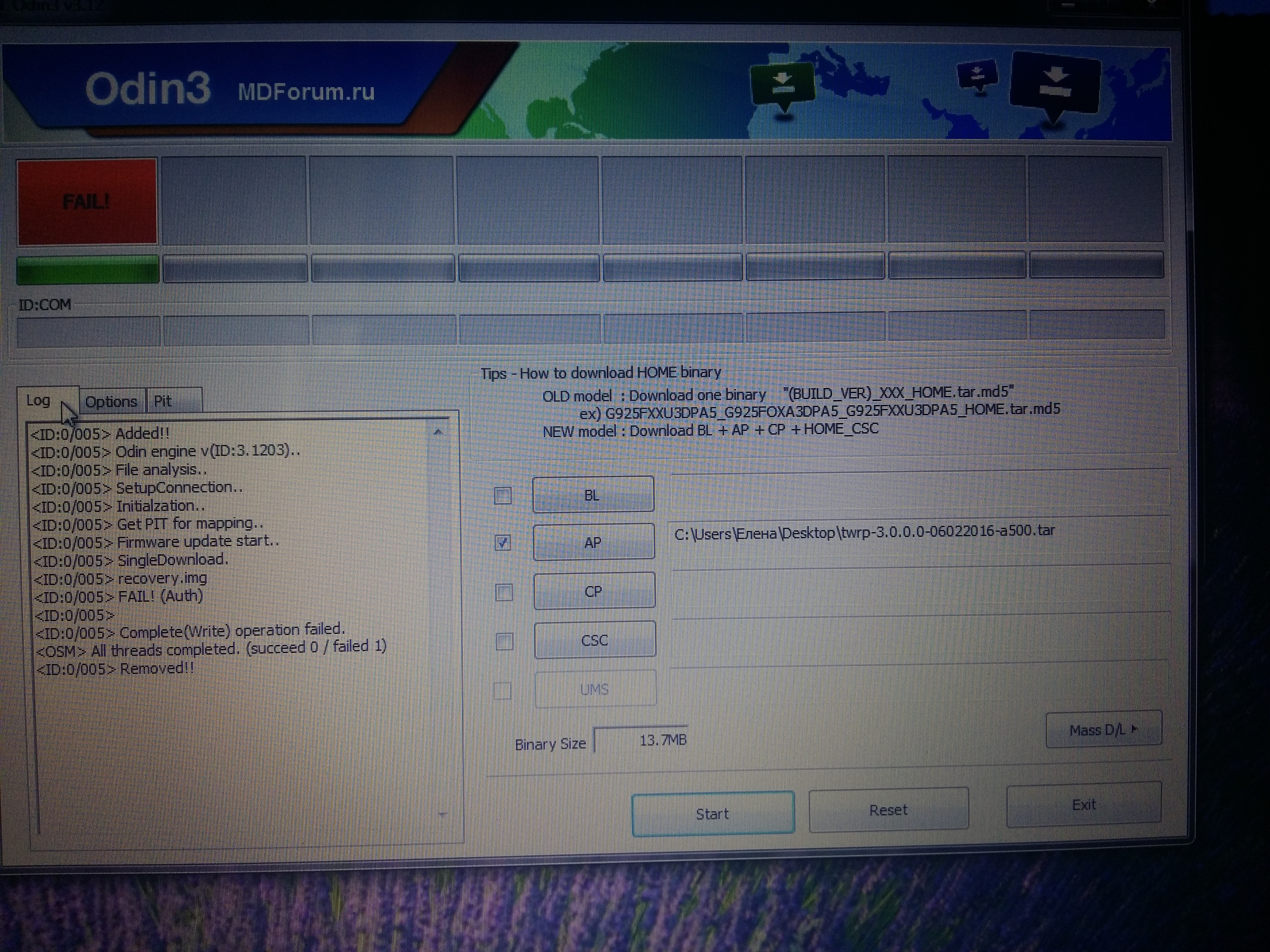

Будьте так добры,помогите получить рут на samsung sm a500f андроид 6.0.1 прошивка a500fxxu1cph2
Все делаю по инструкции но odin на старте прошивки вклучает красное окошко с надписью на f.что делать?

Срасибо огромное что ответил сразу.попробую внести ясность своими словами.я скачал все необходимые файлы и дальше действую согласно инструкциям через один.вот я нажимаю старт и идет процесс прошивки и там в верхнем левом окошке где идет процесс появляется надпись на красном фоне типа филед.понимаешь о чем я?

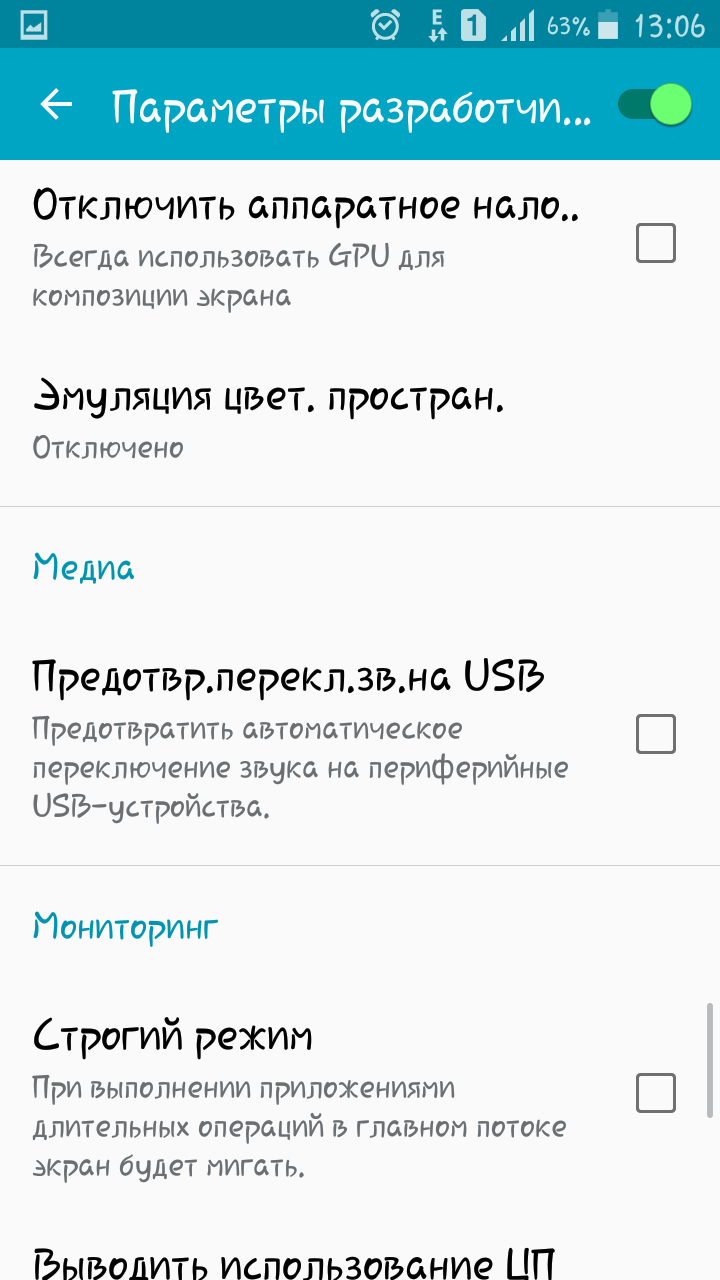

Спасибо огромное за помощь.неделю уже мучаюсь ни как не могу найти верный путь.скажи еще вот что,где найти эти Опции разработчика?не могу найти.
21.08.2017, 23:38
Fish
17.08.2013
33,581
13246
Сообщение от Temoxarnd
1. заходишь в Настройки -> О устройстве -> тапаешь пальцем 7 раз по Номеру сборки прошивки (версия ПО), выскочит сообщение о том, что ты стал разработчиком
2. заходишь в Настройки -> Опции для разработчика -> передвигаешь ползунок для их включения и активируешь пункт "Разблокировка OEM"

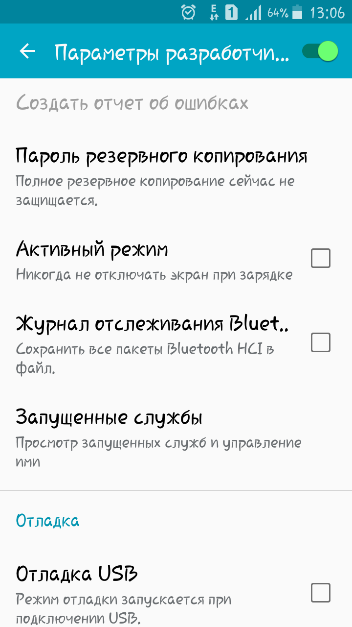

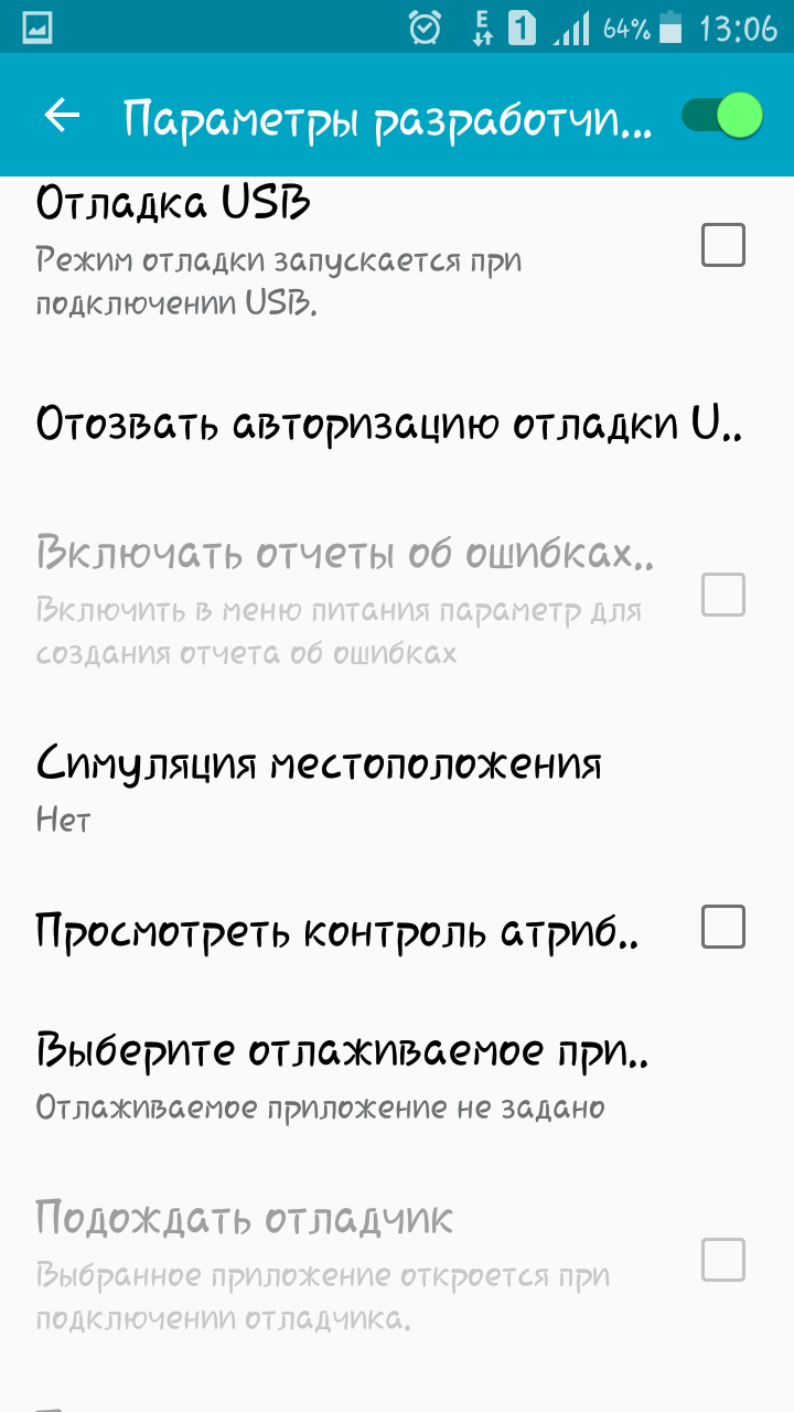

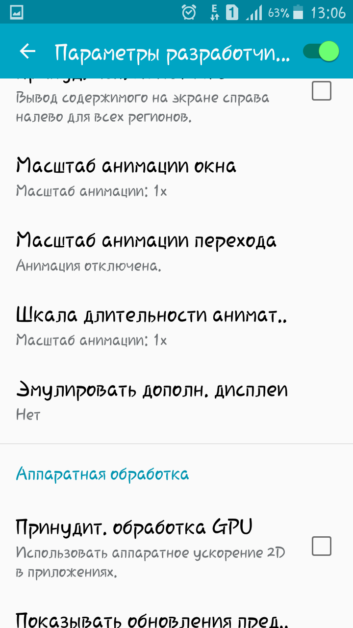

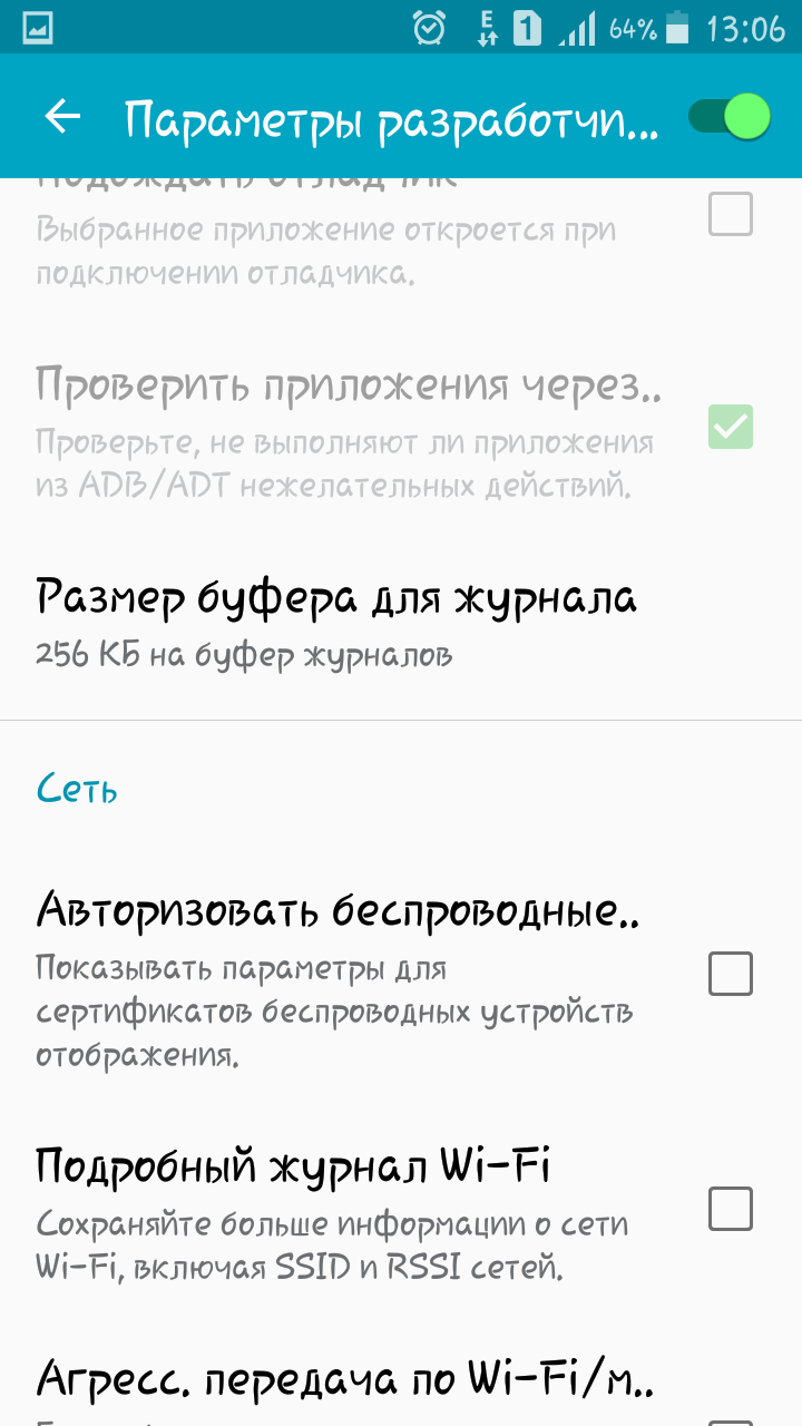

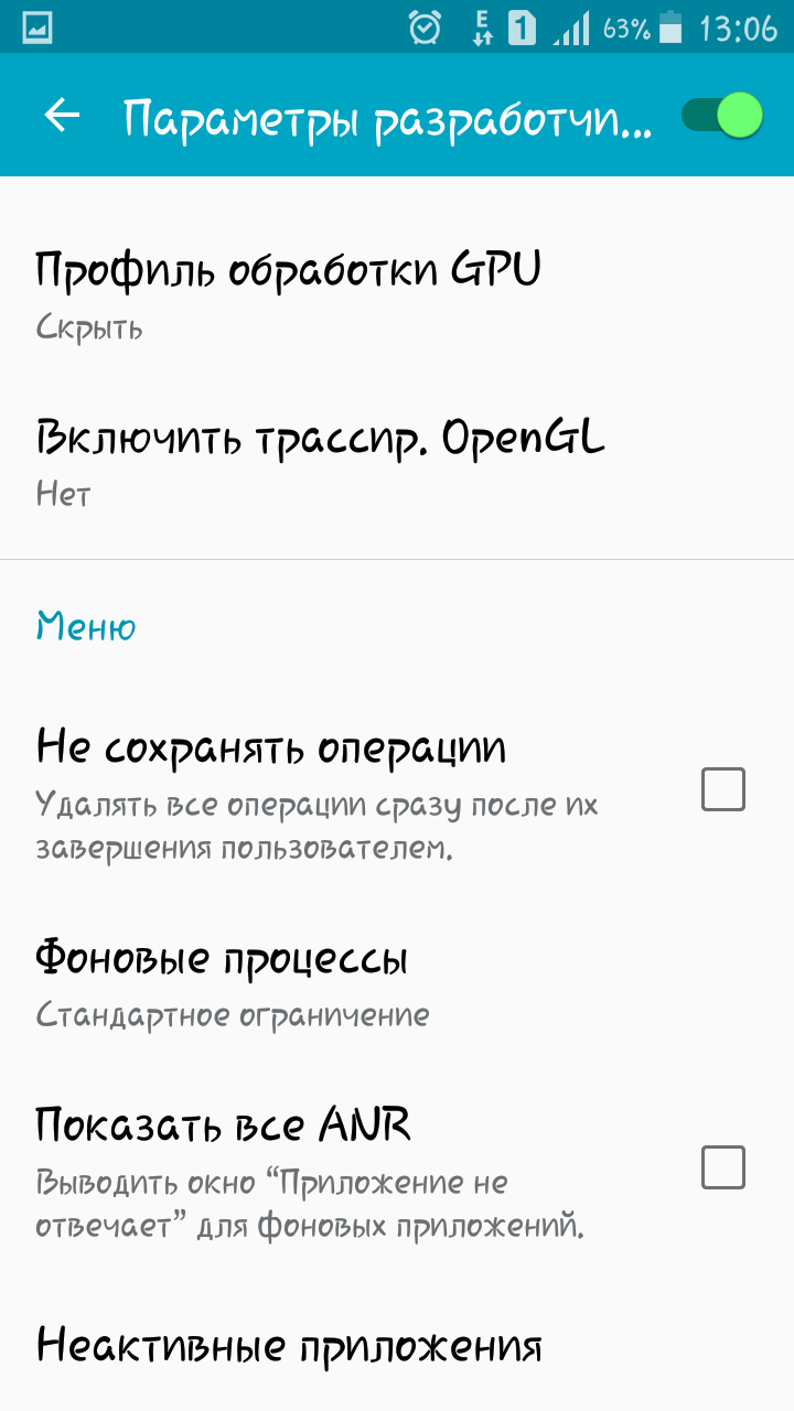

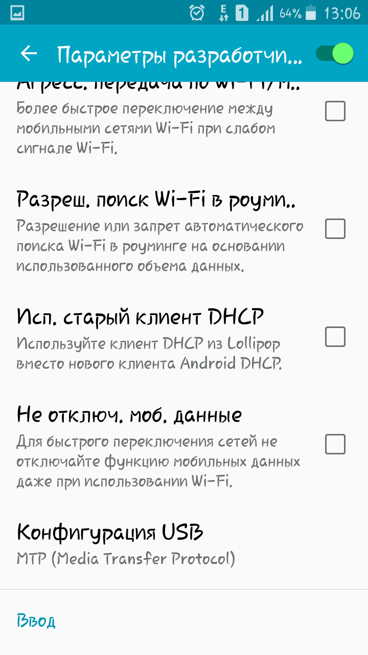

У меня к сожалению нет там разблокировки оем.есть gpu какой то
значит и включать не нужно, я если честно думал, что в новых прошивках они добавят эту защиту

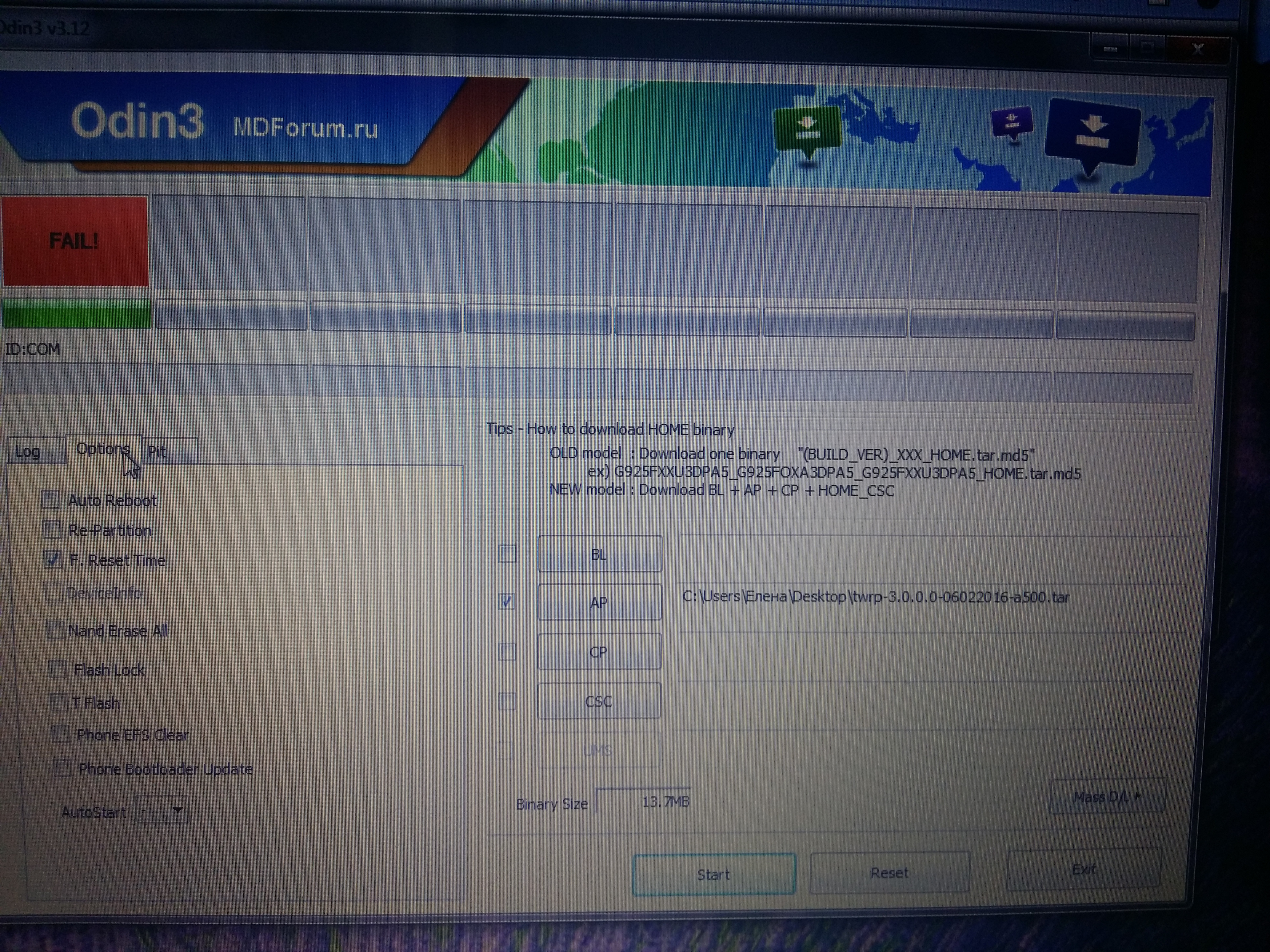

Вобщем вот что получается друг.прошиваю я рекавери через один и вновь появляется то же красное окошко с надписью filed.да .тот один китайский на моем ноуте не работает .появляется окошко с китайскими буквами .нажимаю ок и вроде один открылся и сразу изчез.вообщем я пытаюсь прошить одином 3.07.что я делаю не так подскажи.
а почему ты используешь старую версию Odin? когда я выкладывал совсем другую, да и обычно китайское окошечко вылазит в том случае, когда ты exe-шник запускаешь из архива, Один нужно распаковать в отдельную папку
к этому посту прикрепил Odin, распакуй архив с ним в отдельную папку и пробуй им прошить образ с TWRP

Один твой заработал только почему то не могу снять галочку с авто ребут(((как быть?
открой вкладку Options и сними, у меня всё снимается
