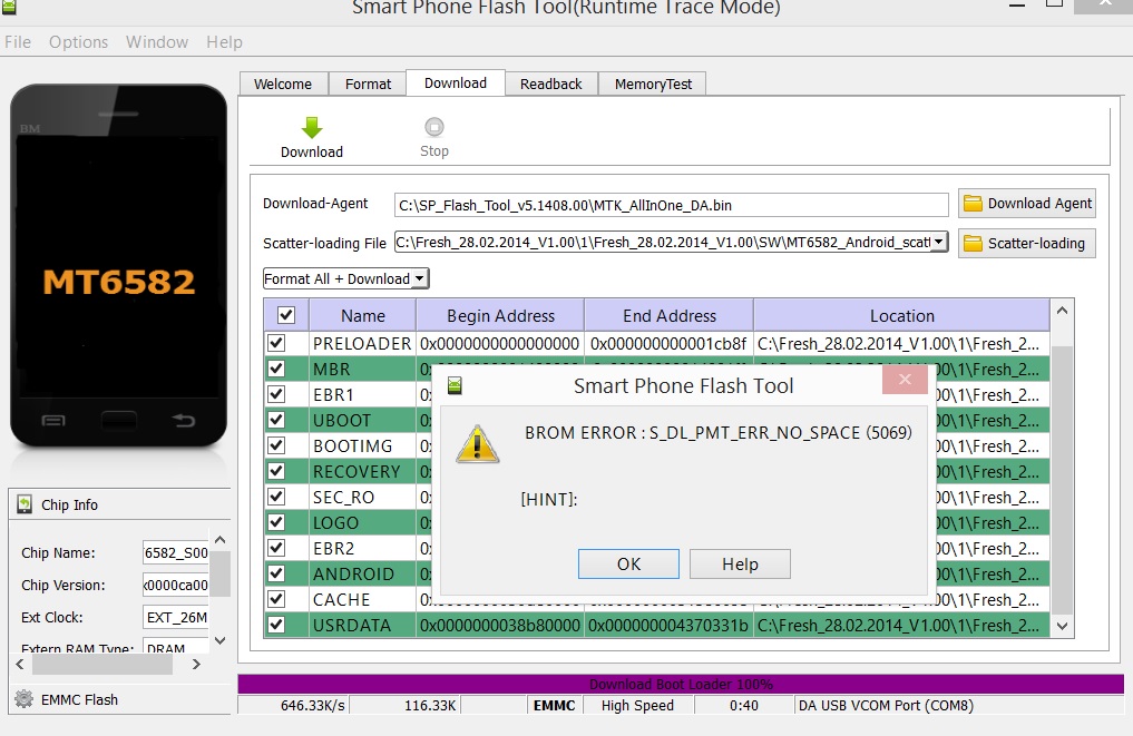

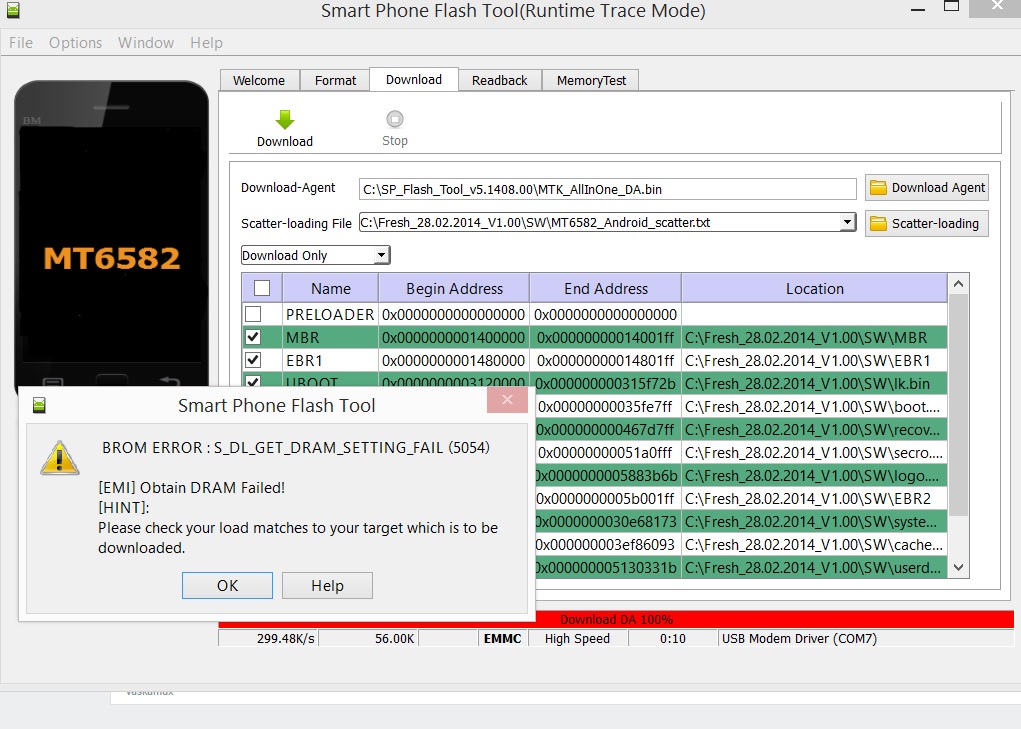

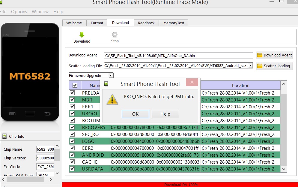

Здравствуйте телефон Explay Fresh (v1.00) не запускается, не заряжается.. при попытке перепрошить выскакивает вот такая ошибка

Сообщение от vaskamux
1. попробуй сменить драйвера
2. попробуй залить целиком прошивку вместе с preloader (путь к файлу должен быть указан обязательно!) в режиме firmware-upgrade
08.03.2016, 12:26
vaskamux
07.03.2016
4
0
Сообщение от Fish
1. Драйвера менял
2. В режиме firmware-upgrade[/QUOTE]
08.03.2016, 12:27
vaskamux
07.03.2016
4
0
3. В режиме Format All+ download
08.03.2016, 12:32
Fish
17.08.2013
33,581
13244
vaskamux, прошивка точно твоя? судя по ошибкам -> у тебя скорее всего что-то с флэшпамятью
да прошивка на этот телефон и на, именно, эту версию 1.00
08.03.2016, 13:33
Fish
17.08.2013
33,581
13244
vaskamux, прячь под спойлер в след. раз такую простыню
там же у тебя написано в логе, что нанд вообще не обнаружен:
ERROR: NAND Flash was not detected!
попробуй занести в СЦ на диагностику
