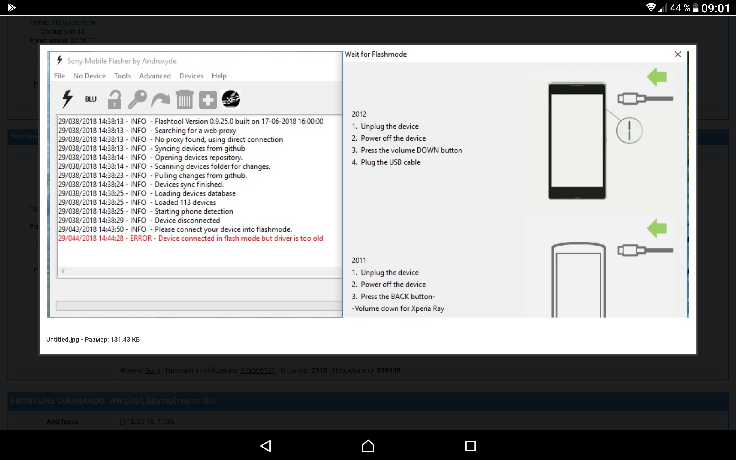

Да,вы были правы, у меня неразблокирован загрузчик. И дело в том что некак невыходит его разблокировать... Что только непробовал а запись таже.... "Driver too old"

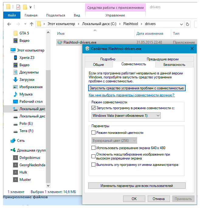

открывай по второй инструкции (способ через оф. сайт)
драйвера ставь из папки с флэштулом, если у тебя win8\10 предварительно отключи проверку цифровой подписи у драйверов и в свойствах установщика выбери пакет "Vista (Пакет обновления 1)"

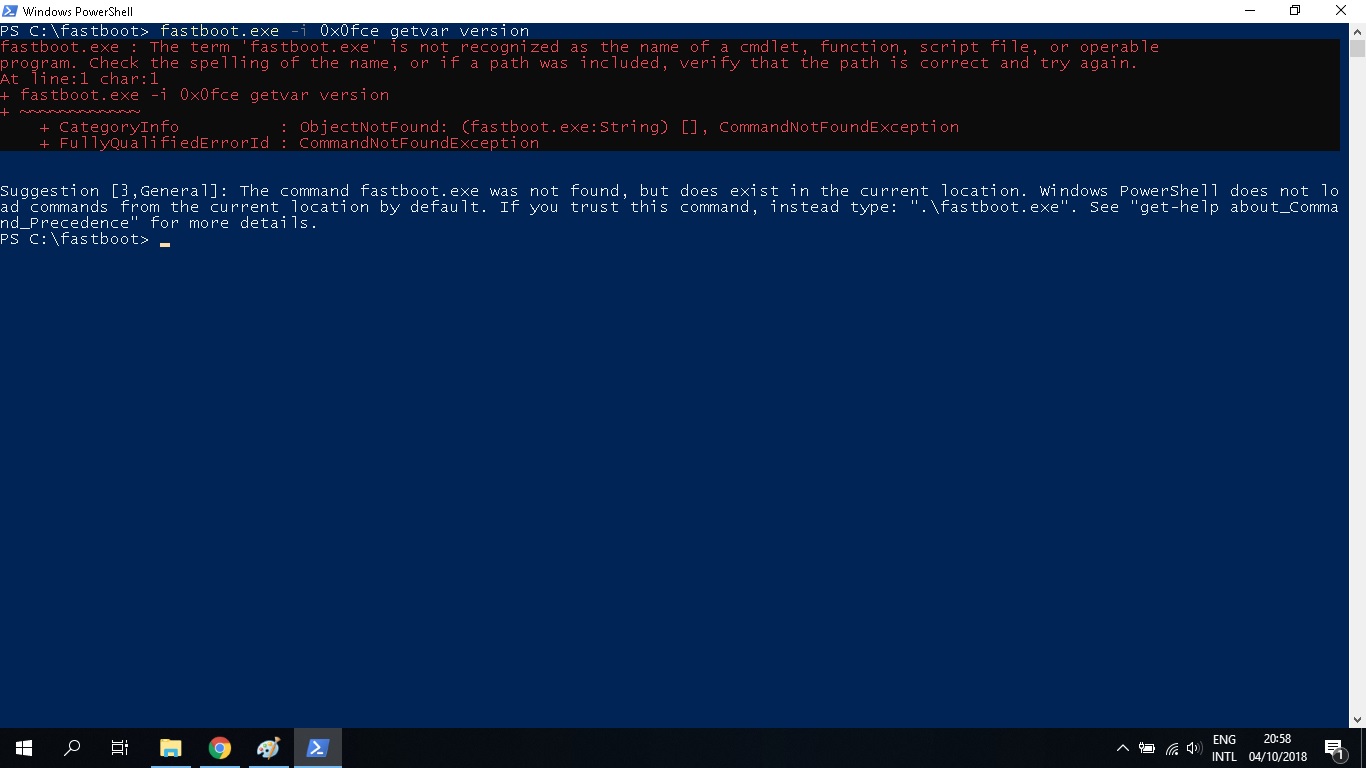

у тебя командная строка не дефолтная, загугли как убрать (инструкций куча, гуглить "powershell как убрать на windows 10")
вариант второй: прописать батник
вариант третий: вставить полученный код в флэштуле (в BLU)

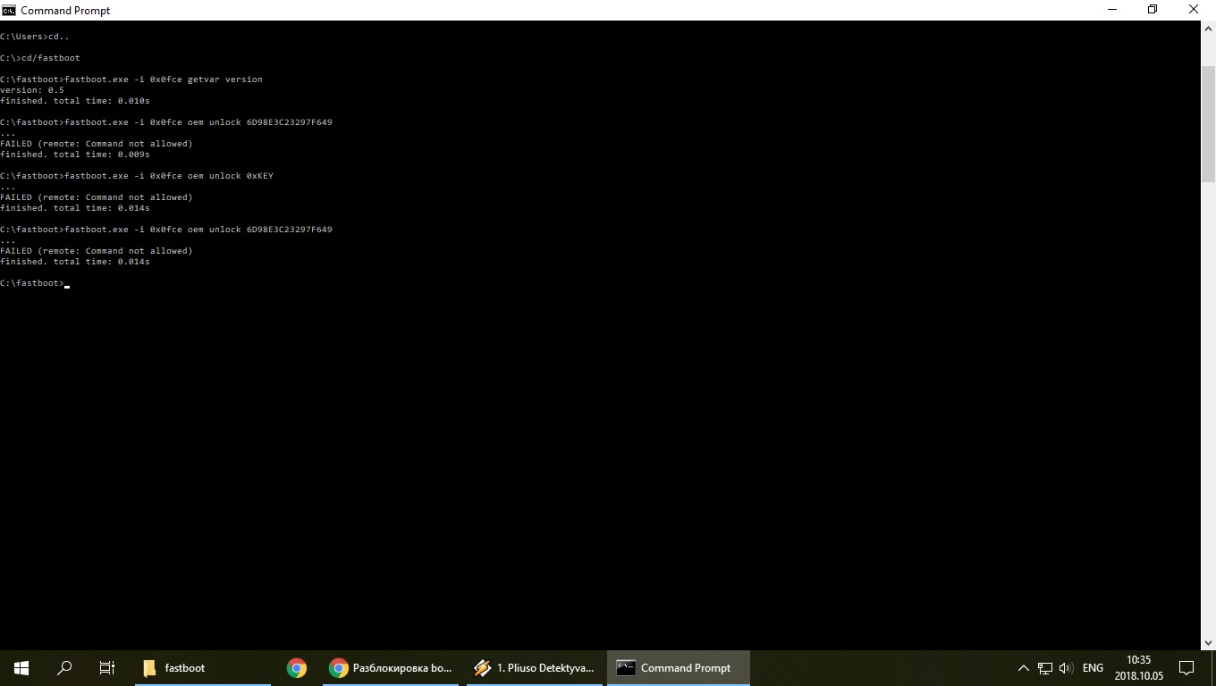

Похоже обошол powershell, остался последний шаг, и опять что то не то.

1. Настройки -> О телефоне -> Версия ПО (номер сборки) -> тапнуть пальцем по ней 8 раз
2. Настройки -> Для разработчика -> Разблокировка OEM (заводская разблокировка) -> включить
3. ещё раз ввести команду для разблокировки

Большое спасибо за помощь и терпение ! Всё получилось, роотировал успешно
