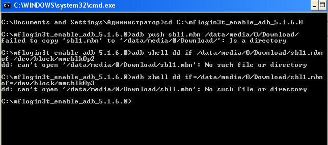

Заливаем и прошиваем sbl1.mbn следующими тремя командами:
adb push sbl1.mbn /data/media/0/Download/
adb shell dd if=/data/media/0/Download/sbl1.mbn of=/dev/block/mmcblk0p2
adb shell dd if=/data/media/0/Download/sbl1.mbn of=/dev/block/mmcblk0p3
